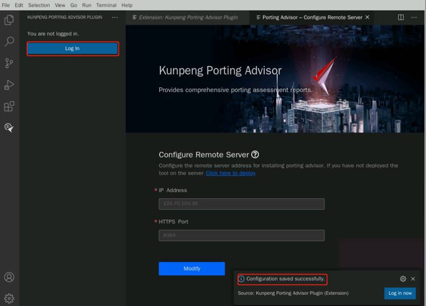

配置Visual Studio Code环境
切换至xshell,点击打开“Visual Studio Code”,打开后点击鲲鹏Porting工具图标,点击“Configure Server”配置远端服务器连接,如下图所示:
① “Ip Address”:填写1.1步骤查看到的公网IP;② “HTTPS Port”:默认(8084);说明:云服务器的弹性公网IP地址,可以通过鼠标移动到云桌面浏览器页面中左侧菜单栏,点击“服务列表”->“计算”->“弹性云服务器ECS”进入服务器列表,进行查看并复制;③“Service Certificate Settings”,可选择“Trust the current service certificate”。填写完成点击“Save”,保存成功后如下图所示:
注:若点击Save后,出现如下提示:
则需要手动修改VSCode的代理服务器,点击settings->Application->proxy“Proxy Strict SSL”选项不勾选,“Proxy Support”设置项,下拉框内选择“off”,然后再配置服务器页面重新点击保存即可,如下图所示:
点击“Log In”,创建用户“portadmin”,密码自定义,如下图所示:
设置完成点击“OK”完成远端服务器连接配置。

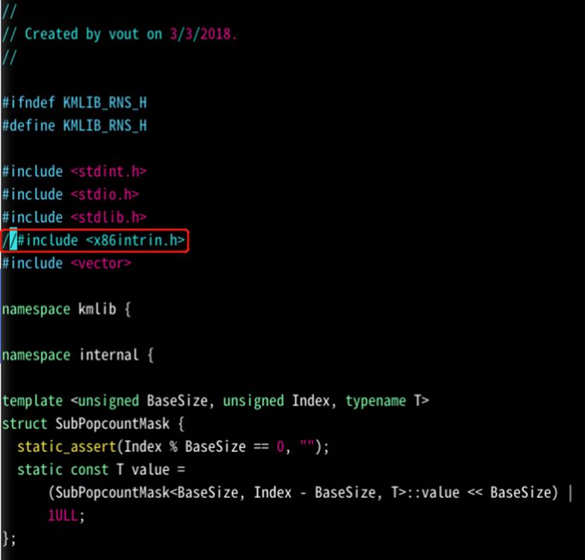

执行以下命令修改“/opt/portadv/portadmin/sourcecode/megahitkmlib/kmrns.h”:
vim /opt/portadv/portadmin/sourcecode/megahit/src/kmlib/kmrns.h
“<x86intrin.h>”为x86平台的系统头文件,在arm平台上没有此系统头文件。点击键盘“i”命令进入文本输入模式,注释如下图所示代码:
说明:“#include <x86intrin.h>”改为“//#include <x86intrin.h>”。
修改完成,点击键盘“ESC”退出输入模式,输入:wq命令后回车保存:
