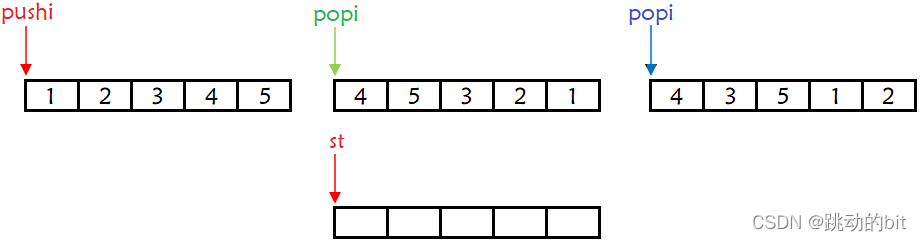

🔑 核心思想:这道题之前我们有碰到过选择题。这道题本质就是模拟栈的特性 “Last In First Out”。
这里定义了一个栈来模拟,不管三七二十一,pushi 先入栈,随后 ++,出栈的顺序一定是入栈后再出的,所以每次入栈后都需要判断 pushi and popi 是否相等,相等就出(且要循环着出),否则就入,它们两个都能走到最后,就说明是匹配的。
