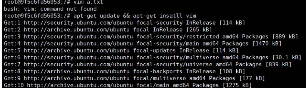

我们可以把这个新创建的ubuntu容器当中一个新的操作系统使用,执行一下命令
还可以为这个容器安装软件,比如安装一个vim编辑器
可以提供exit命令退出这个容器

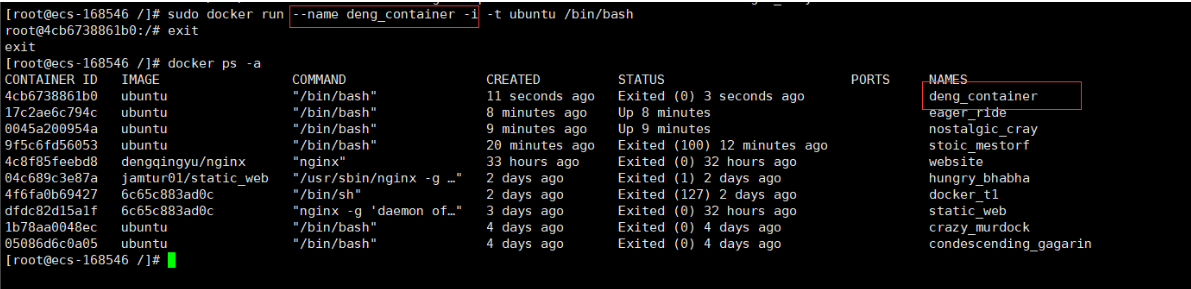

3、查看现有的容器
使用
docker ps -a
圈出来的就是刚刚我们运行的容器
docker ps -a代表查看所有容器
docker ps 查看正在运行的容器
docker ps -l 查看最后一次运行的容器
容器相当于是一个进程,可以在前台运行,也可以在后台运行,在前台运行的时候
我们看图片的第一列:
CONTAINER_ID 代表容器的唯一ID
IMAGE 代表这个容器是由哪个镜像构建的
COMMAND 代码运行容器的时候,为容器指定执行的命令,这个后面再讲,你可以先理解为这个根据容器所属的镜像不同,执行的命令也不同;
STATUS 代码容器的状态,比如运行,介绍状态
PORTS 表示容器开放的虚拟端口号
NAME 容器的名称,可以在启动的时候为容器命名,如果没有为容器命令,Docker会为容器自动生成名字
4、容器命名
刚刚说到了我们可以为容器命名,那怎么操作呢?
很简单,只需要
sudo docker run --name deng_container -i -t ubuntu /bin/bash
使用–name 参数,在后面加上你想为容器取的名字
取名注意事项:
1、名字的字符是有限制的,只能使用a-z,A-Z,0-9,下划线,圆点、横线
用正则表达式就是这样的[a-zA-Z0-9_.-]
2、在一些操作容器docker命令中,我们可以使用容器的名字代替容器的id,因为很明显容器的ID比容器的名字更好记,所以,容器的名字和容器的ID一样,不能重复;

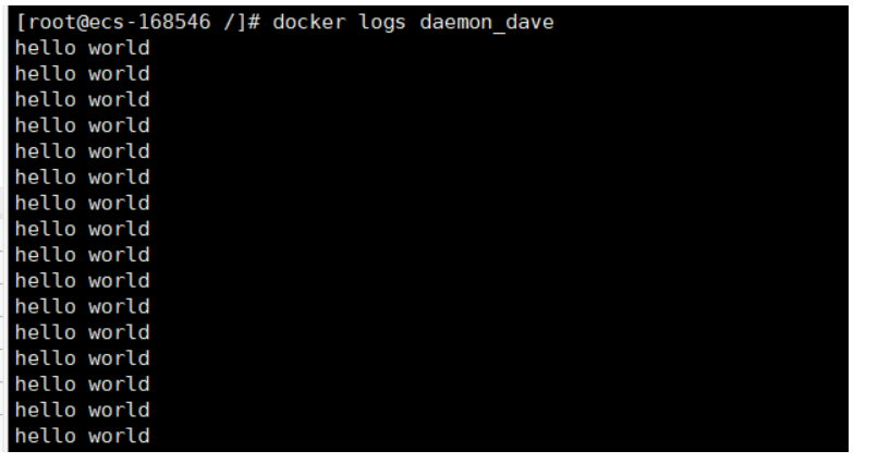

刚刚我们创建了一个守护式的容器,并且配置它在后台打印hello world,我们怎么知道它是否正在执行呢?
我们可以使用docker logs命令
docker logs [容器id或者名字]
看,容器控制台的输出,全部打印出来了

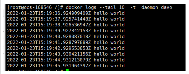

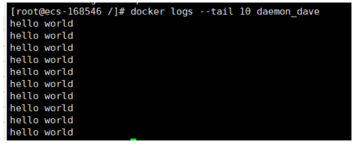

docker logs还能配置一些参数,比如
docker logs --tail 10 daemon_dave
获取最后x行
docker logs --tail 0 -f daemon_dave 获取某个容器最新的日志而不必读整个文件
还能使用-t参数新增时间戳

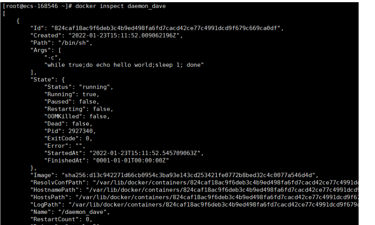

12、深入容器
除了使用docker ps命令来了解容器的信息,我们还可以使用
docker inspect [容器名字或id]
获取更多容器信息:
