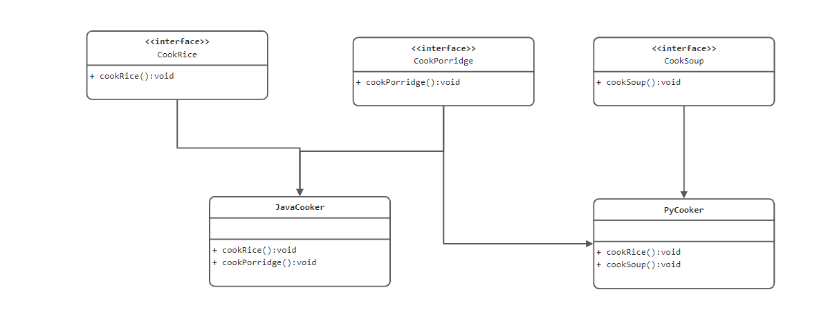

那应该怎么去改造?
类图如下:
把应该电饭煲,所有功能,定义到一个接口,如果一个类需要什么功能,就去继承对应的接口,实现对应的方法。
