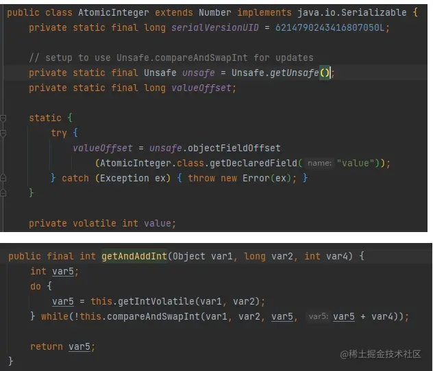

AtomicInteger
废话不说,看下AtomicInteger的源码,可以看到上面的技术都在了,unsafe ,volatile,CAS
简单的说就是AtomicInteger 通过 volatile保证了线程之间的可见性,不存在读取的问题
通过cas 保证了赋值的问题,不存在修改的问题。 (还是存在一定问题)

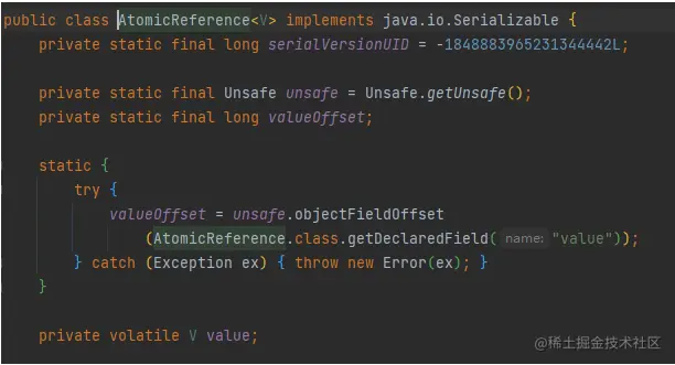

AtomicReference
这个类有必要说一下,因为之前一直没有从底层理解这个类。
AtomicReference和AtomicInteger非常类似,不同之处就在于AtomicInteger是对整数的封装,而AtomicReference则对应普通的对象引用
从代码可以看到value 是volatile,当时我的疑问 就是虽然我不改变value引用,但是我改变里面的值保证不了同步啊。
不知道你是不是也有同样的疑问😅
image.png 先说结论:AtomicReference原子性的作用是对”对象”进行原子操作,也就是可以对对象的多个属性保证原子修改同步。
再来说下是怎么实现的,也就是解释我的疑问.
我们看下下面的代码,调用的是compareAndSwapObject

解释,compareAndSwap 是对数据的偏移地址进行比较,也就是说你对对象修改了任意一个属性的话,整个对象的偏移量会改变,cas就会比较不通过。
