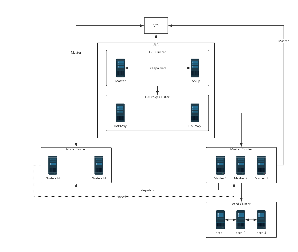

SLB
LVS 、HAProxy 被规划为基础层,主要提供了一个高可用的7层负载均衡器。
由LVS keepalived 提供一个高可用的VIP(虚拟IP)。
这个VIP DR模式转发到后端的HAProxy服务器。
HAProxy反代了K8S Master服务器,提供了K8S Master API的高可用和负载均衡能力。
可以使用Nginx代替HAProxy吗?
是可以的,这边使用HAproxy是因为k8s文档中出现了HAproxy,且后续可能会有4层反代的要求,从而使用了HAProxy。
可以直接从LVS转发到Master吗?
理论上可行,我没有试验。
如果不缺两台机器推荐还是架设一层具有7层代理能力的服务。
k8s apiserver、harbor、etcd都是以HTTP的方式提供的api,如果有7层代理能力的服务后续会更容易维护和扩展。
推荐配置
用途 数量 CPU 内存
Keepalive 2 4 4GB
HAProxy 2 4 4GB
回到目录

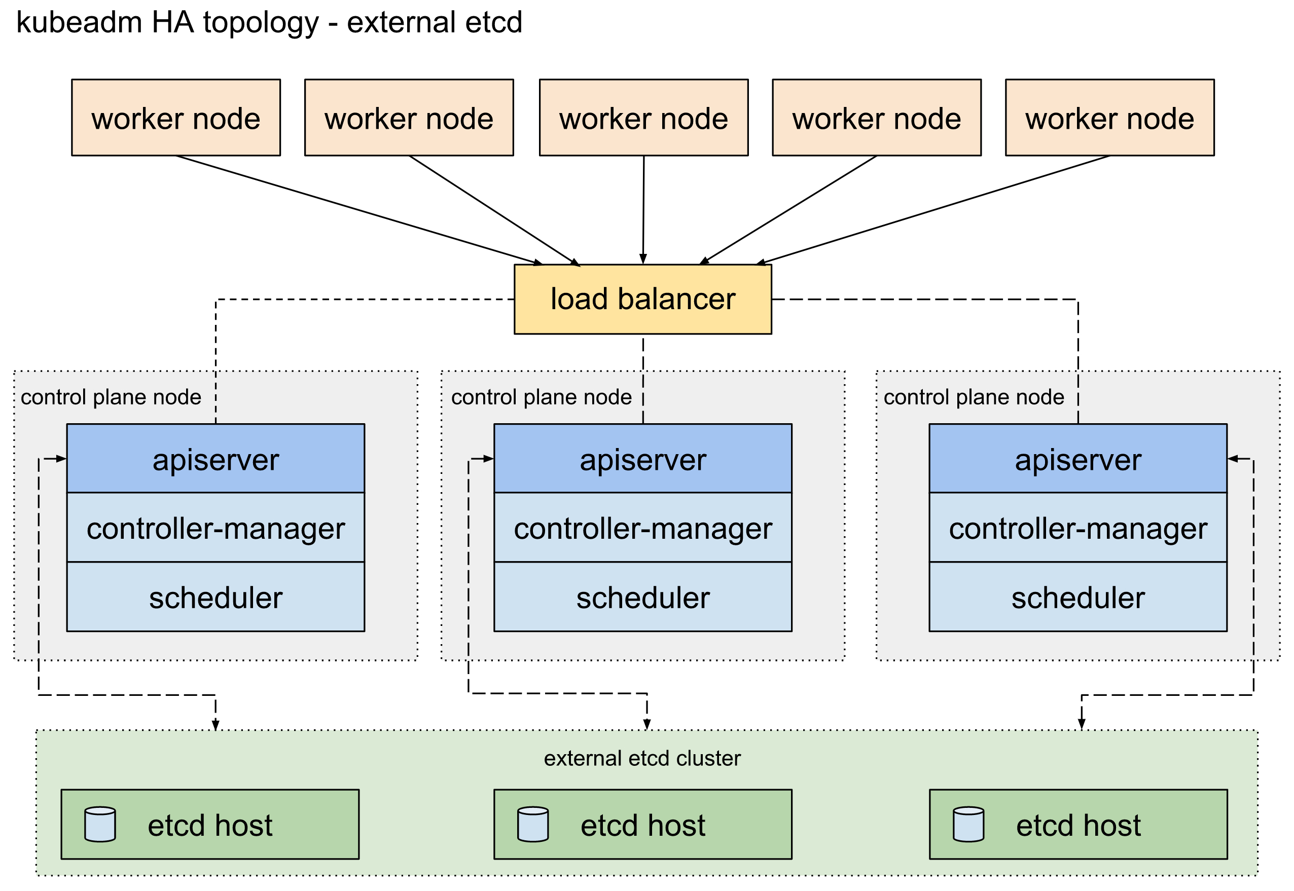

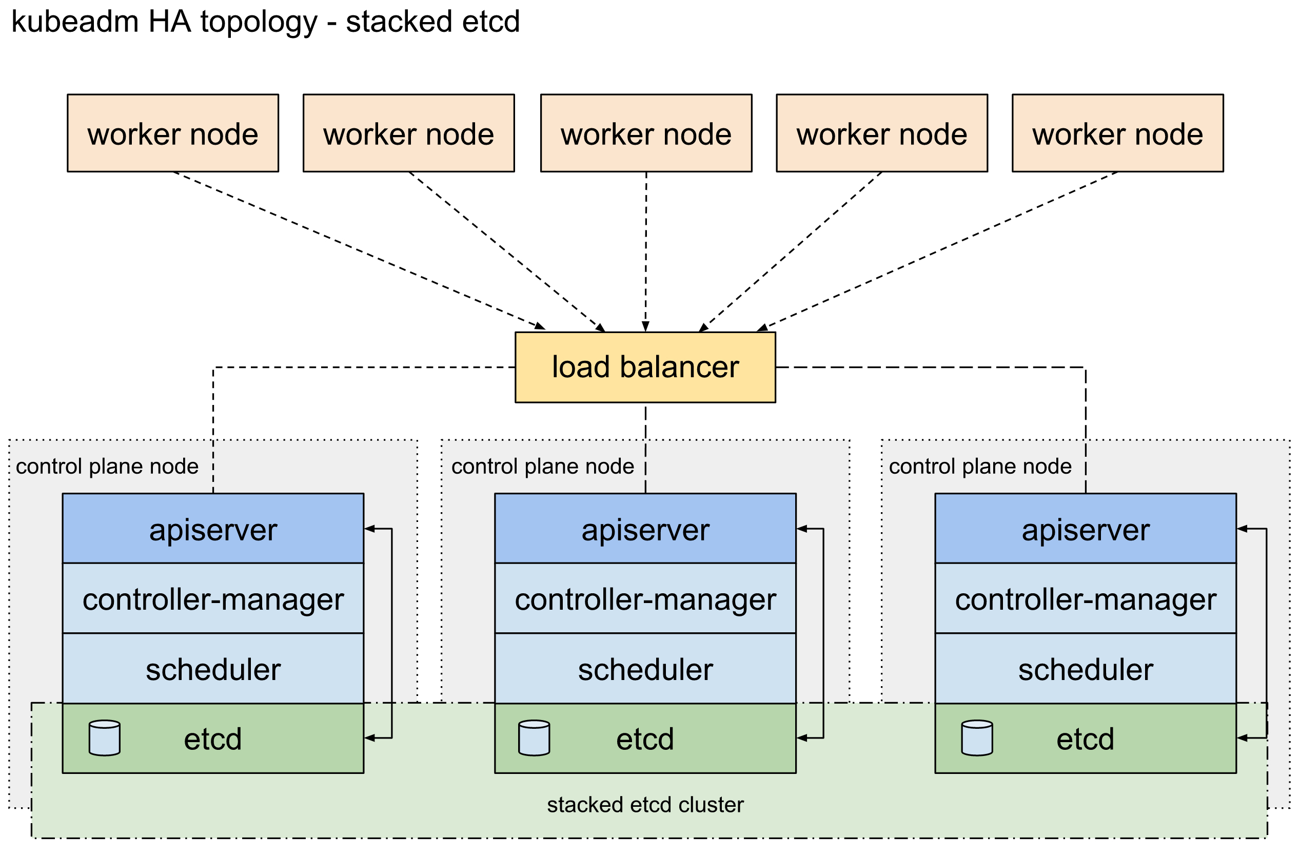

Master节点的高可用拓补官方给出了两种方案。
  1. Stacked etcd topology(堆叠etcd)
  2. External etcd topology(外部etcd)
可以看出最主要的区别在于etcd的部署方式。
第一种方案是所有k8s Master节点都运行一个etcd在本机组成一个etcd集群。
第二种方案则是使用外部的etcd集群(额外搭建etcd集群)。
我们采用的是第二种,外部etcd,拓补图如下:
如果采用堆叠的etcd拓补图则是:
这边大家可以根据具体的情况选择,推荐使用第二种,外部的etcd。

Master节点的组件
  1. apiserver
  2. controller-manager
  3. scheduler
一个master节点主要含有上面3个组件 ( 像cloud-controller-manager这边就不多做说明了,正常不会用到 )
apiserver: 一个api服务器,所有外部与k8s集群的交互都需要经过它。(可水平扩展)
controller-manager: 执行控制器逻辑(循环通过apiserver监控集群状态做出相应的处理)(一个master集群中只会有一个节点处于激活状态)
scheduler: 将pod调度到具体的节点上(一个master集群中只会有一个节点处于激活状态)
可以看到除了apiserver外都只允许一个 实例处于激活状态(类HBase)运行于其它节点上的实例属于待命状态,只有当激活状态的实例不可用时才会尝试将自己设为激活状态。
这边牵扯到了领导选举(zookeeper、consul等分布式集群系统也是需要领导选举)
Master高可用需要几个节点?失败容忍度是多少?
k8s依赖etcd所以不存在数据一致性的问题(把数据一致性压到了etcd上),所以k8s master不需要采取投票的机制来进行选举,而只需节点健康就可以成为leader。
所以这边master并不要求奇数,偶数也是可以的。
那么master高可用至少需要2个节点,失败容忍度是(n/0)+1,也就是只要有一个是健康的k8s master集群就属于可用状态。(这边需要注意的是master依赖etcd,如果etcd不可用那么master也将不可用)

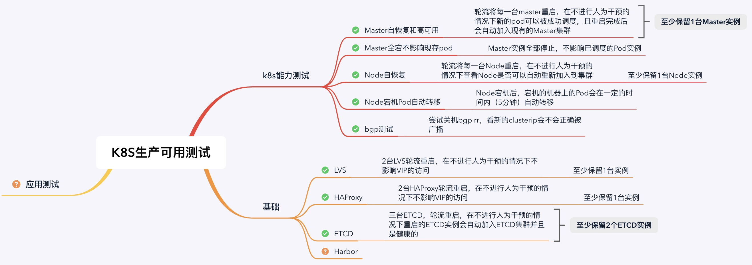

高可用验证
至此生产可用的k8s集群已“搭建完成”。为什么打引号?因为还没有进行测试和验证,下面给出我列出的验证清单
还有涉及的BGP相关的验证不在此次文章内容中,后续会为大家说明。
