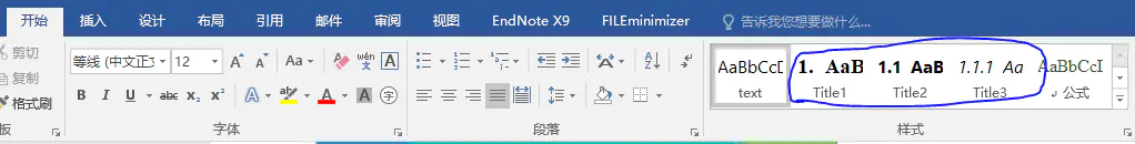

一般一篇文章,设置三个标题差不多够用了,因此,这里以三个标题为例,首先在样式里设置三个样式,可以命名为Title1,Title2,及Title3.在里面设置你要的三个标题的字体大小,字体格式,粗体,斜体,段落等内容,不在此赘述。
创建三个样式,对应三个标题

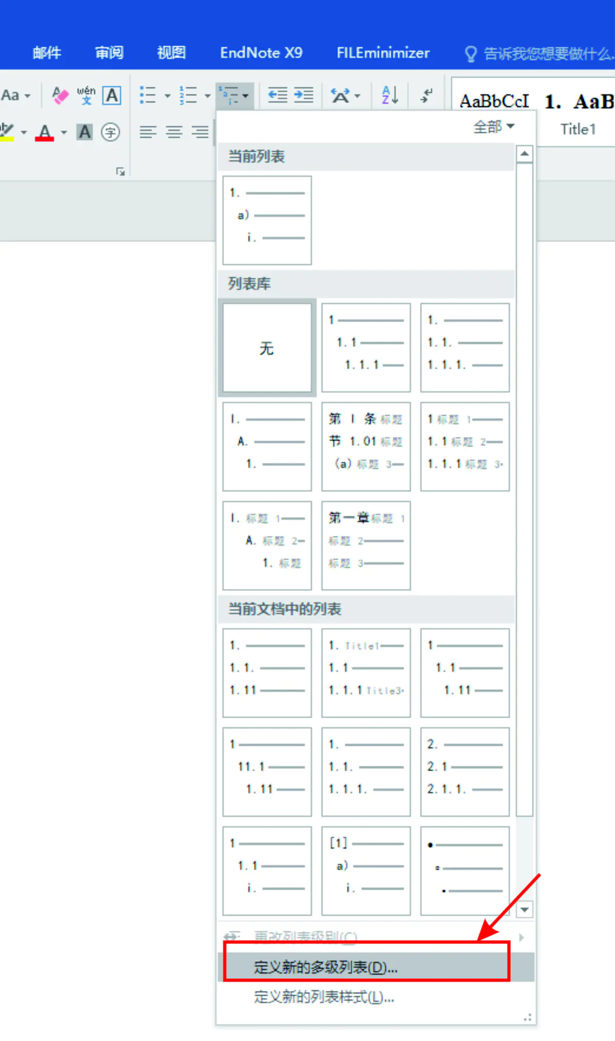

1)在菜单栏里点击多级标题的标识,点击‘定义新的多级列表’
定义新的多级列表

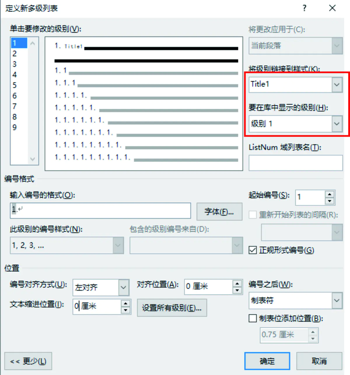

2)设置第一级标题
设置一级标题
先设置第一级标题,一般使用默认的设置,不需要修改,但是需要将级别链接到我们之前设置的样式上,即Title1

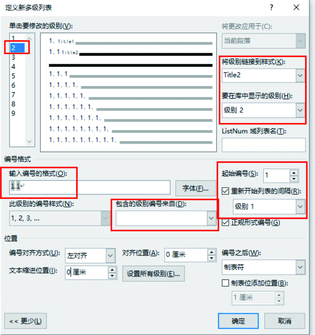

3)设置二级标题
设置级别2
首先单击要修改的级别,即选择第2级别。
如果正规形式编号那里打上了勾,先把勾去掉;
清空‘输入编号的格式’下面的内容,在“包含的级别编号来自”下拉框内选择‘级别一’,上面的框里会自动填上一个1。然后自己手动输入一个点.。
然后"此级别的编号样式" 下拉框里,选择一个样式,如“1,2,...”,这个时候上面编号框里会再出现一个1,即变成了1.1。
将级别链接到Title2,要在库里显示的级别也是“级别2”,起始编号为1.可以将正规形式编号前的对勾再勾上,其他的设置根据需要设置。
3)三级标题,同第二标题,只是在输入时需要输入两个点。不再赘述

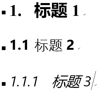

最后得到的标题样式
