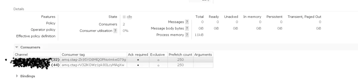

一大堆英文,看的真是头疼,没办法,自己挖的坑,一边查牛津一边脑海中重演事故现场: rabbtimq channel不是线程安全的,多个线程共享一个channel,某些操作会导致并发问题;所以官网的建议是:by using a channel per thread.(总算有认识的单词了:每个线程使用一个channel)。回到项目中,可以在rabbitmq管理页面看到队列A情况:一个服务实例只有一个channel,而prefetch是250,当多个分片消息发送问题就来了
每个实例能够fetch多达250条消息,但是每个实例只有一个channel,一个线程处理一条消息,导致了多个线程共用了这个channel,结果就是在线程处理完生成报表,channel.basicAck时出现了PublisherCallbackChannel is closed异常,但是在发生异常之前,已经将分片发送到延迟队列B;而这个异常发生后重新创建channel, 新的channel重新发送没有成功ack的消息,所以出现了重复的分片消息
