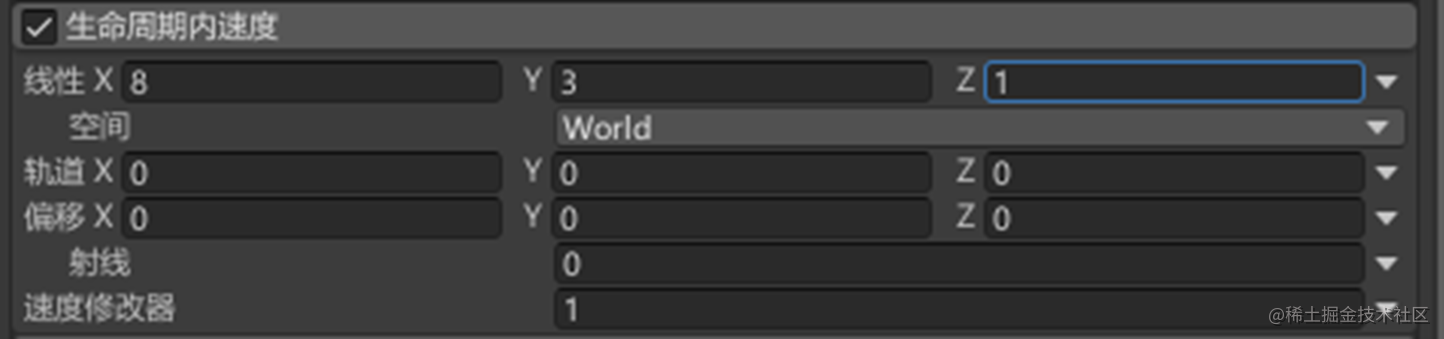

😜生命周期内速度(Velocity over Lifetime)子模块
Linear X, Y, Z:表示粒子在 X轴、Y 轴和 Z 轴上的线性速度。
Space:指定 Linear的 X轴, Y轴, Z 轴是参照本地空间还是世界空间。
Orbital X, Y, Z:粒子围绕 X轴、Y轴 和 Z 轴的轨道旋转的速度。
Offset X, Y, Z:距离轨道中心的位置,适用于轨道运行的粒子。
Orbital和Offset结合可以实现类似龙卷风的粒子效果,如果没有Radial则是个半径一致的圆柱形旋转粒子,如果有Radial属性则是上大下小锥形旋转,更近似龙卷风。
Radial:官方翻译是粒子远离/朝向中心位置的径向速度,其实你设置个值就可以看出来,距离发射点越远半径越大,就像龙卷风一样上大下小。
Speed Modifier:在当前行进方向上/周围向粒子的速度会乘该属性的数值。
上方属性数值基本都支持常量值,从图中最右侧的倒立小三角可切换,曲线变化(可视化单曲线编辑),数值区间(大于多少-小于多少),双曲线区间值(可视化双曲线编辑)。
