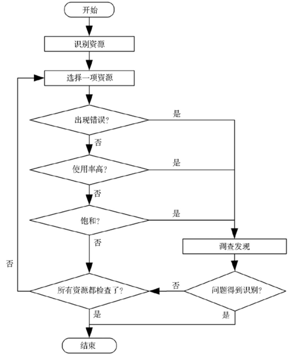

过程
图2.12 描绘了USE 方法的流程图。错误被置于检查首位,要先于使用率和饱和度。错误通常容易很快被解释,在研究其他指标之前,把它们梳理清楚是省时高效的。
图2.12 USE 方法流程
这个方法辨别出的很可能是系统瓶颈问题。不过,一个系统可能不只面临一个性能问题,因此你可能一开始就能找到问题,但所找到的问题并非你关心的那个。在根据需要返回USE 方法遍历其他资源之前,每个发现可以用更多的方法进行调查。

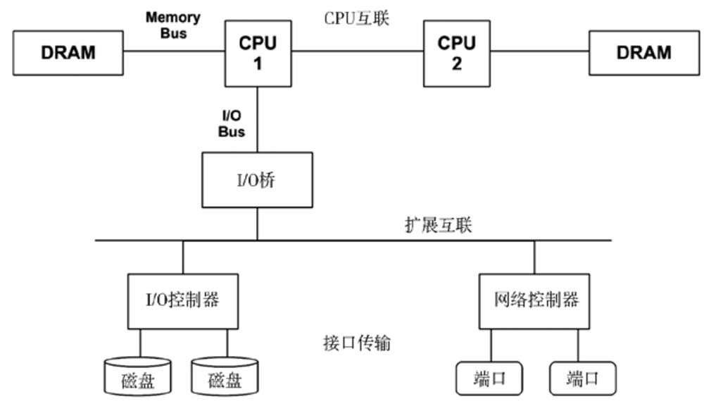

原理框图
另一种遍历所有资源的方法是找到或者画一张系统的原理框图,正如图2.13 所示的那样。这样的图还显示了组件的关系,这对寻找数据流动中的瓶颈是很有帮助的。
CPU、内存、I/O 互联和总线常常被忽视。所幸的是,它们不是系统的常见瓶颈,因为这些组件本身就设计有超过吞吐量的余量。可能你需要升级主板,或者减小负载,例如,“零拷贝”就减轻了内存和总线的负载。
要了解互联的内容,参见第6章6.4.1 节中的CPU 性能计数器介绍。

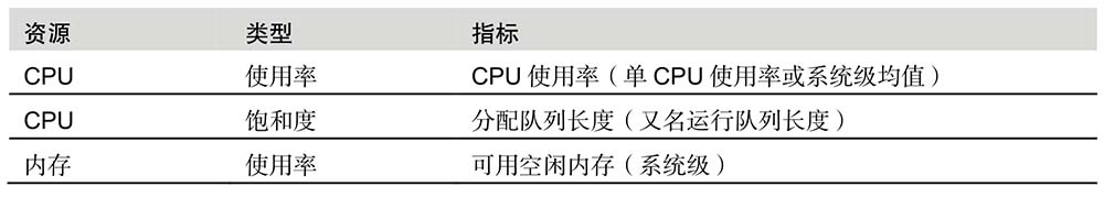

指标
一旦你掌握了资源的列表,就可以考虑这三类指标:使用率、饱和度,以及错误。表2.5列举了一些资源和指标类型,以及一些可能的指标(针对一般性的OS)。
这些指标要么是一定时间间隔的均值,要么是累计数目。
图2.13 双CPU 系统原理框图示例
表2.5 USE 方法指标示例
续表

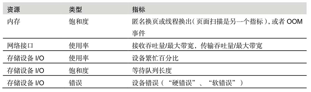

重复所有的组合,包括获取每个指标的步骤,记录下当前无法获得的指标,那些是已知的未知。最终你得到一个大约30 项的指标清单,有些指标难以测量,有些根本测不了。所幸的是,常见的问题用较简单的指标就能发现(例如,CPU 饱和度、内存容量饱和度、网络接口使用率、磁盘使用率),所以这些指标要首先测量。
一些较难的组合示例可见表2.6。
表2.6 USE 方法指标的进阶示例
上述的某些指标可能用操作系统的标准工具是无法获得的,可能需要使用动态跟踪或者用到CPU 性能计数工具。
