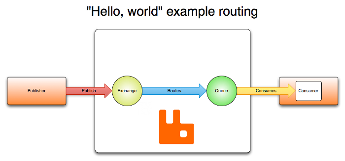

AMQP 0-9-1模型具有以下的世界观:消息发布到交易所,通常与邮局或邮箱进行比较。然后,交易所使用称为绑定的规则将 消息副本分发到队列中。然后,代理要么将消息传递给订阅了队列的使用者,要么消费者按需从队列中获取/拉取消息。
通过交换和队列从发布者到使用者的发布路径

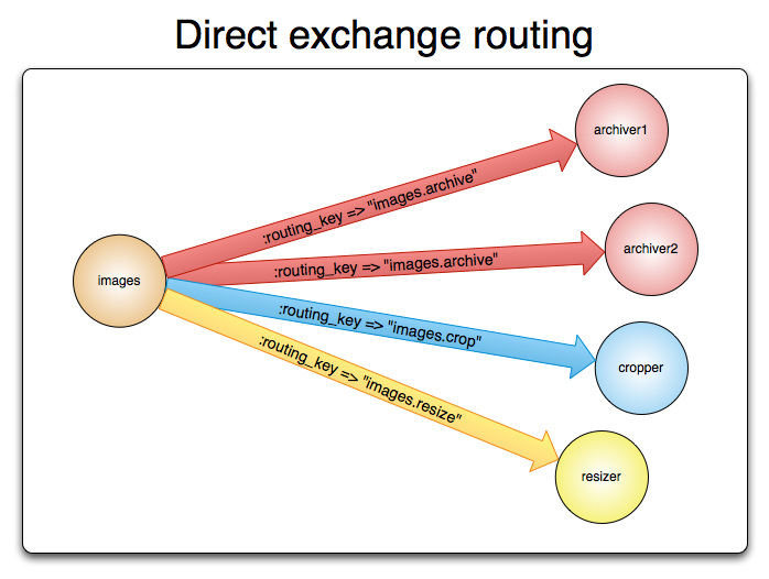

直接交换
直接交换基于消息路由密钥将消息传递到队列。直接交换是消息单播路由的理想选择(尽管它们也可以用于多播路由)。下面是它的工作原理:
  • 队列使用路由密钥K绑定到交换机
  • 当具有路由键R的新消息到达直接交换时,如果K = R,则交换会将其路由到队列
直接交换通常用于以轮循方式在多个工作程序(同一应用程序的实例)之间分配任务。这样做时,重要的是要了解,在AMQP 0-9-1中,消息在使用者之间而不是队列之间进行负载均衡。
直接交换可以用以下图形表示:
根据路由密钥交换传递消息到队列

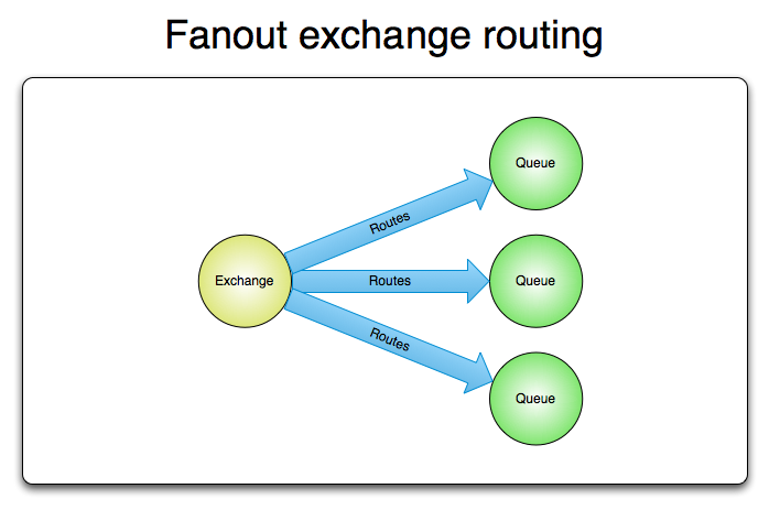

扇出交换
扇出交换机将消息路由到与其绑定的所有队列,并且路由键将被忽略。如果将N个队列绑定到扇出交换,则将新消息发布到该交换时,会将消息的副本传递到所有N个队列。扇出交换机是消息广播路由的理想选择。
因为扇出交换将消息的副本传递到绑定到它的每个队列,所以它的用例非常相似:
  • 大型多人在线(MMO)游戏可以将其用于排行榜更新或其他全球性事件
  • 体育新闻网站可以使用扇出交流来近乎实时地向移动客户端分发得分更新
  • 分布式系统可以广播各种状态和配置更新
  • 群组聊天可以使用扇出交换在参与者之间分发消息(尽管AMQP没有内置的在线状态概念,因此XMPP可能是更好的选择)
扇出交换可以用以下图形表示:
交换传递消息到三个队列

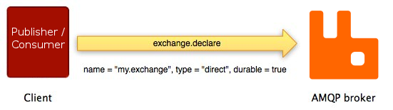

例如,客户端要求经纪人使用exchange.declare方法声明新的交换:
交换声明
如上图所示, exchange.declare带有几个 参数。它们使客户端可以指定交换名称,类型,持久性标记等。

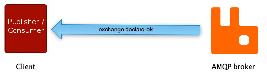

如果操作成功,则代理将使用exchange.declare-ok方法进行响应:
exchange.declare-ok
exchange.declare-ok除了通道号外没有任何参数(通道将在本指南的后面介绍)。

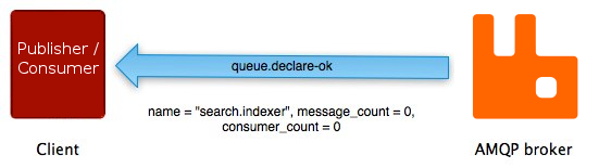

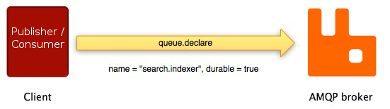

对于AMQP 0-9-1 队列方法类上的另一个方法对,事件的顺序非常相似:queue.declare和 queue.declare-ok:
队列声明
queue.declare-ok
并非所有的AMQP 0-9-1方法都有对应的方法。有些(basic.publish是使用最广泛的一种)没有相应的“响应”方法,而另一些(例如basic.get)则具有多种可能的“响应”方法。
