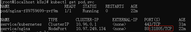

查看端口
kubectl get pod,svc
  • 1
访问地址:http://NodeIP:Port
