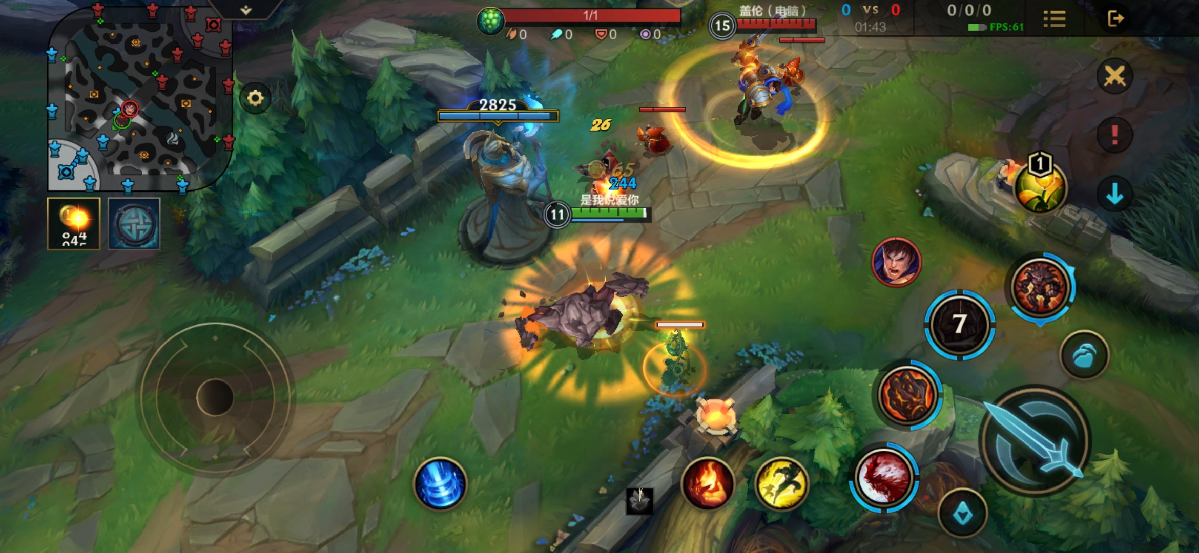

激烈的混战中,出现如下画面:
本队小姐姐一个接一个的送人头,这时候暴躁哥出现了,开始一顿狂bibi。
小姐姐也很无奈:她的手太长了,为什么我就打不到他~。

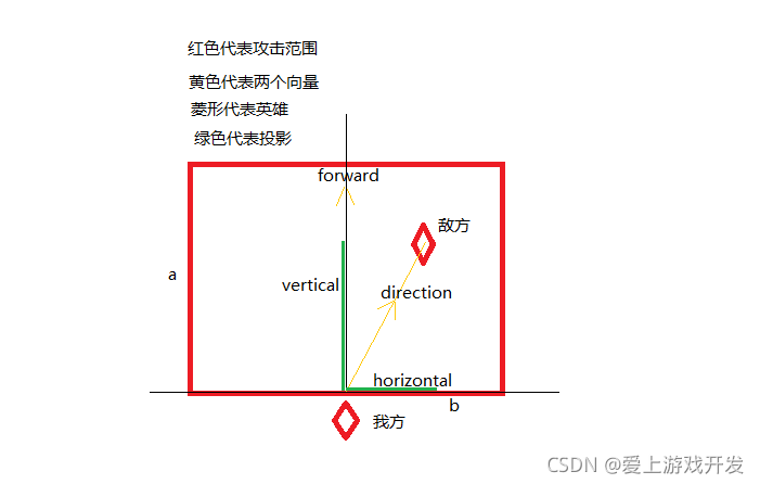

向正前方释放一个技能,当攻击范围为一个矩形(a,b)时,判断敌方是否受到伤害,需满足三个条件
(1)敌方位于我放方正前方
(2)敌方位于a长度内
(3)敌方位于b宽度内
游戏中场景转换成如下示意图:
翻译成数学语言:
(1)两向量点积>0
(2)在a上的投影<a
(3)在b上的投影<b
(1)点积判断
Vector3 forward = hero_a.forward;
Vector3 direction = hero_b.position - hero_a.position;
float dot = Vector3.Dot(forward,direction);
if (dot >0)
(2)水平方向投影判断
float horizontal = Vector3.Project(direction, hero_a.right).magnitude;//水平方向投影
if (horizontal <= length/2)
(3)垂直方向投影判断
float vertical = Vector3.Project(direction, hero_a.forward).magnitude;//垂直方向投影
if (vertical <= width)

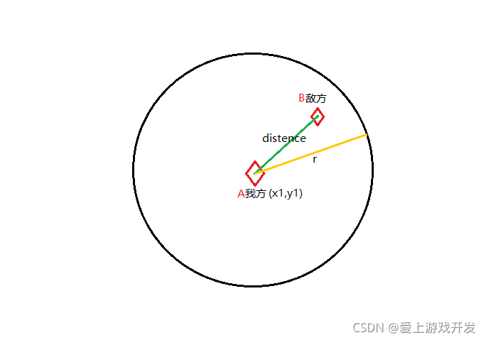

圆形攻击范围
释放一个技能,当攻击范围为一个矩形(半径为r)时,判断敌方是否受到伤害,需满足一个条件:
(1)敌人处在一个圆内或者圆上。该圆是以释放技能处未圆心,r为半径的圆。
游戏中场景转换成如下示意图:
翻译成数学语言:
(1)在这里插入图片描述
假设攻击范围半径为radius
(1)距离计算
Vector3 pos_a = hero_a.position;
Vector3 pos_b = hero_b.position;
float distence = Mathf.Sqrt((pos_a.x-pos_b.x)*(pos_a.x-pos_b.x)+(pos_a.y-pos_b.y)*(pos_a.y-pos_b.y));
(2)距离判断
if (distence <= radius)
(3)绘制攻击范围
