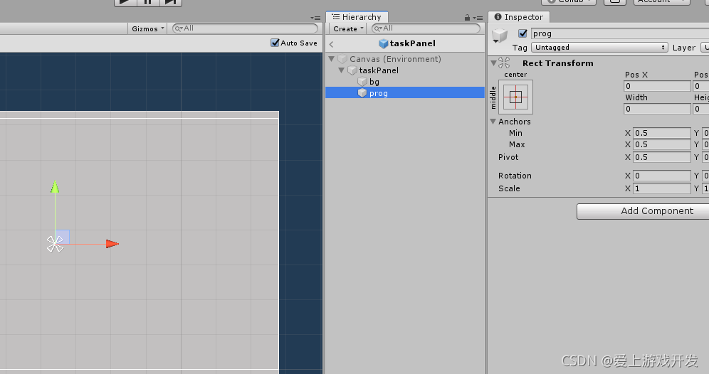

首先创建一个空物体,作为整个进度信息的父节点,命名為prog

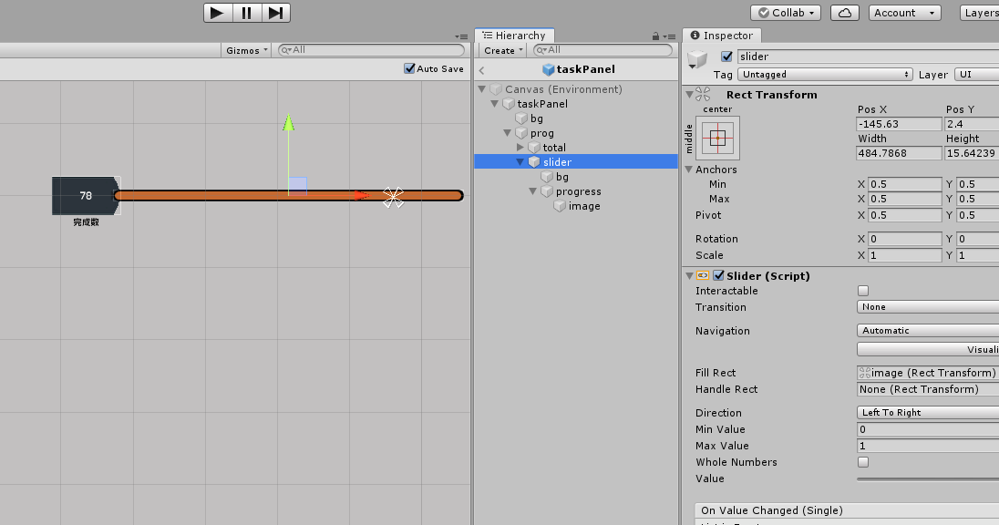

接下来,创建一个Slider对象,用来显示进度条。

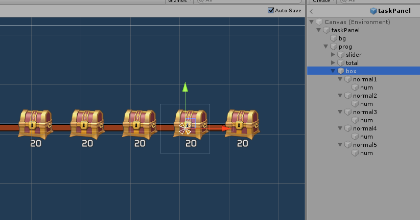

等间距生成宝箱
等间距生成宝箱代码如下:

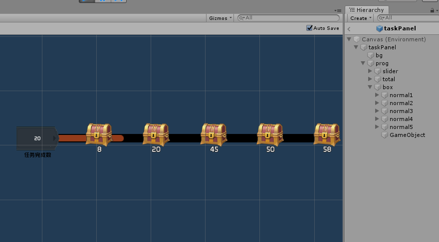

接下来就是计算进度了,如果单纯用百分比来计算,就会出现如下情况:进度条和实际进度对不上。
精准计算进度值
为了避免这个情况发生,还是得单独间隔计算进度。即根据任务数量完成来判断某段进度的完成情况。
