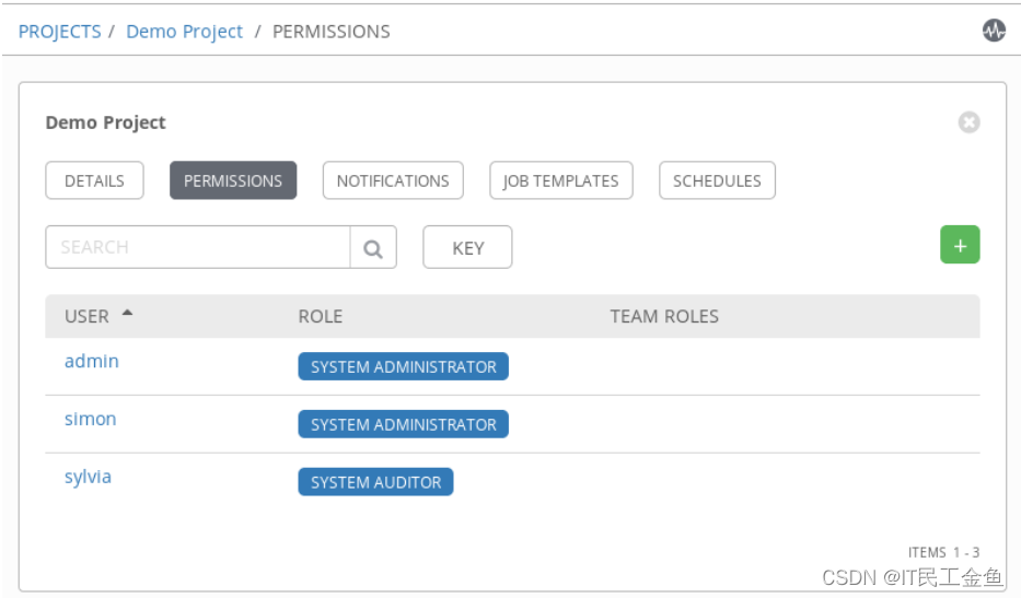

📜9.1.4 管理项目的访问
第一次创建项目时。它只能由项目组织中具有Admin或Auditor角色的用户访问。
用户的其他访问必须特别配置。创建项目时不能分配角色,但必须通过编辑项目添加角色
角色是在项目编辑器屏幕的PERMISSIONS部分中分配的。以下过程详细说明了为项目设置角色的步骤:
  1. 以创建业务群组所在组织的Admin角色用户登录。
  2. 单击左侧快速导航栏中的“项目”,显示项目列表。
  3. 单击要编辑的项目的铅笔图标,进入项目编辑器屏幕
  4. 在项目编辑器屏幕上。单击PERMISSIONS按钮进入权限编辑器。
  5. 单击+按钮添加权限
  6. 在用户和团队选择屏幕中,单击USERS或TEAMS,然后选择要授予权限的用户或团队。
  7. 单击KEY显示Project角色及其定义的列表。
  8. 单击SELECT ROLES下拉菜单,为每个用户或团队选择所需的项目角色。
  9. 单击SAVE以完成对权限的更改

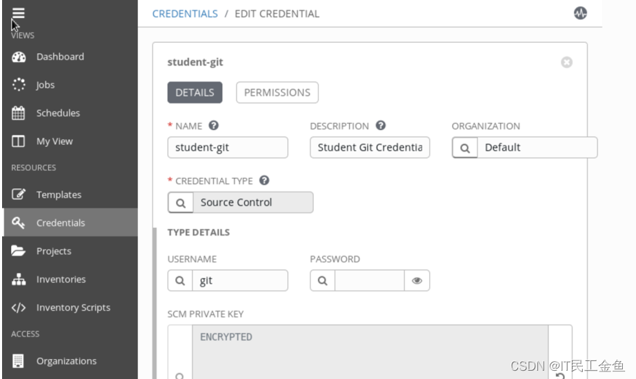

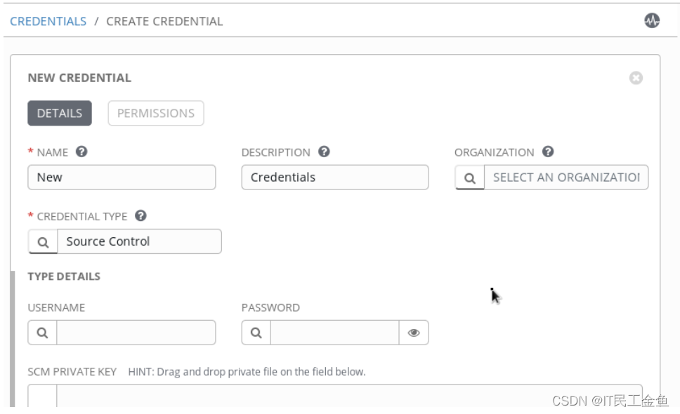

在本课程的前一节中,您学习了如何使用Machine Credentials,它存储连接到托管主机并在托管主机上执行身份验证任务所需的身份验证信息剧本。源代码控制凭据,也称为SCM凭据,存储身份验证信息,Ansible Tower可以使用这些信息访问存储在版本控制系统(如Git)中的项目材料。SCM凭据存储用户名、密码或私钥(以及私钥密码短语,如果有的话),以验证对源代码控制存储库的访问。
本文概述了创建SCM凭证的过程,这样Ansible Tower就可以从项目的Git存储库中检索剧本、角色或其他材料。
  1. 作为具有适当角色分配的用户登录:
    如果创建一个私有的SCM凭证,那么就没有特定的角色需求。
    如果创建属于某个组织的SCM凭证,则以具有该组织的Admir角色的用户登录。
  2. 单击左侧快速导航栏中的“Credentials”进入“Credentials”管理界面。
  3. 在CREDENTIAL屏幕上,单击+以创建一个新的CREDENTIAL。
  4. 在CREATE CREDENTIAL屏幕上,为新CREDENTIAL输入所需的信息。
​ 1. 在name字段中为Credential输入唯一的名称。
​ 2. 如果创建组织凭据,请单击Organization字段旁边的放大类,选择要在其中创建凭据的组织,然后单击 select。如果创建私有凭证,则跳过此步骤。
​ 3. 单击CREDENTIAL TYPE下拉菜单并选择Source Control CREDENTIAL类型,然后单击select。
  1. 在上一步中选择了源代码控制凭证类型之后,type DETAILS部分将显示相应的字段。
    在各自的字段中输入身份验证数据。例如,您可能需要指定USERNAME。如果需要密码,必须在password字段中输入。如果使用SSH私钥进行身份验证,可以复制粘贴或拖放并将私钥放入SCM私钥字段中。该密钥可以是加密的SSH私钥,在这种情况下,您可以在private key passphrase字段中向Ansible Tower提供密码短语。
6.单击SAVE按钮以完成新的SCM凭据的创建。

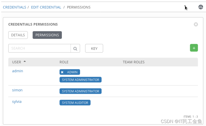

📜9.1.7 管理对SCM凭据的访问
当首次创建组织SCM凭证时,该凭证被分配到的组织中具有管理员或审核员角色的用户只能访问该凭证。其他用户的其他访问权限必须特别配置。
将SCM凭证角色分配给用户或团队,规定了谁拥有SCM的权限属于某个组织的凭据。时不能分配这些权限SCM凭据的创造。它们在创建之后通过编辑Credential进行调整。
角色是通过凭证编辑器屏幕的PERMISSIONS部分分配的。以下过程详细说明了在证书创建之后向分配给组织的SCM凭证授予权限的步骤。
  1. 在SCM凭证所属的组织上,以具有Admin角色的用户登录。
  3. 单击要编辑的SCM Credential的名称,以进入Credential编辑器屏幕。
  4. 在Credential编辑器屏幕上,单击PERMISSIONS按钮进入权限编辑器
  5. 单击按钮添加权限。在用户和团队选择屏幕中,单击USERS或TEAMS,然后选择要授予权限的用户或团队。
  6. 单击KEY显示Credential角色及其定义的列表
  7. 单击SELECT ROLES下拉菜单并为每个用户或团队选择所需的Credential角色。
  8. 单击SAVE以完成对权限的更改。

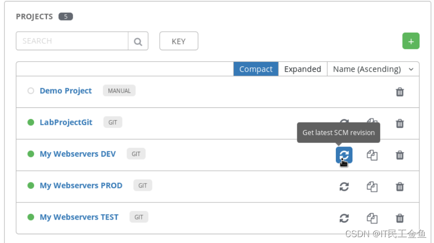

📜9.1.8 更新项目
Ansible Tower中的SCM项目资源代表了从SCM源获得的剧本和角色的副本。由于对这些剧本和角色内容的修改是在外部SCM系统中管理的,它们在Ansible Tower Project中的对应项必须定期从SCM源进行更新,以反映新的更改
在Ansible Tower中有几种更新SCM项目资源的方法。正如前面提到的,通过在项目的详细信息屏幕中选择三个SCM更新选项之一,项目可以配置为从它们的SCM源进行更新。
📑Clean
这个SCM更新选项在从源代码控制存储库获得最新版本之前删除了本地修改
📑Delete on Update
这个SCM更新选项在从源代码控制存储库获得最新版本之前完全删除了Ansible Tower上的本地项目存储库。对于大型存储库,这比Clean需要更长的时间。
📑Update on Launch
每当项目用于启动作业时,这个SCM更新选项就会从源代码控制存储库更新项目。更新本身被Ansible Tower作为一个单独的任务进行跟踪。
如果不希望使用这些自动设置,可以手动将Project更新为源代码控制存储库中的最新版本。以下过程概述了从SCM源手动更新项目所需的步骤:
  1. 作为具有项目中Update角色的用户登录。
  2. 单击左侧快速导航栏中的“项目”,进入项目管理界面。
  3. 在项目表中,如果用户具有给定项目的Update角色,则ACTIONS列下会出现一个双箭头图标。
  4. 要触发手动,立即更新项目,单击它的双箭头图标来启动对其SCM源内容的更新。

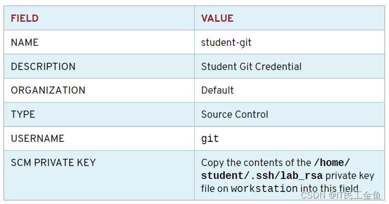

📑2. 创建创建新项目所需的新源代码控制凭据。
2.1 在左侧导航栏中,单击Credentials来管理Credentials。
2.2 单击按钮以添加新的Credential。
2.3 在下一画面中,详细信息如下所示:
2.4 单击SAVE创建新的Credential。

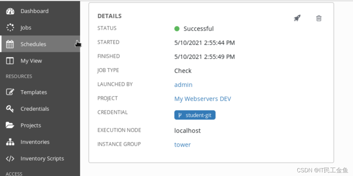

📑4. 观察项目My Webservers DEV的自动SCM更新。
4.1 向下滚动页面,等待几秒钟。在项目列表中,项目左侧有一个状态图标,My Webservers DEV。该图标开始时为白色,失败时为红色,带有感叹号,成功时为绿色
4.2 单击状态图标以显示SCM更新作业的详细状态页面。正如您在DETAILS窗口中看到的,SCM更新作业像任何其他Ansible Playbook一样运行。
4.3 验证DETAILS部分中作业的STATUS是否显示成功。

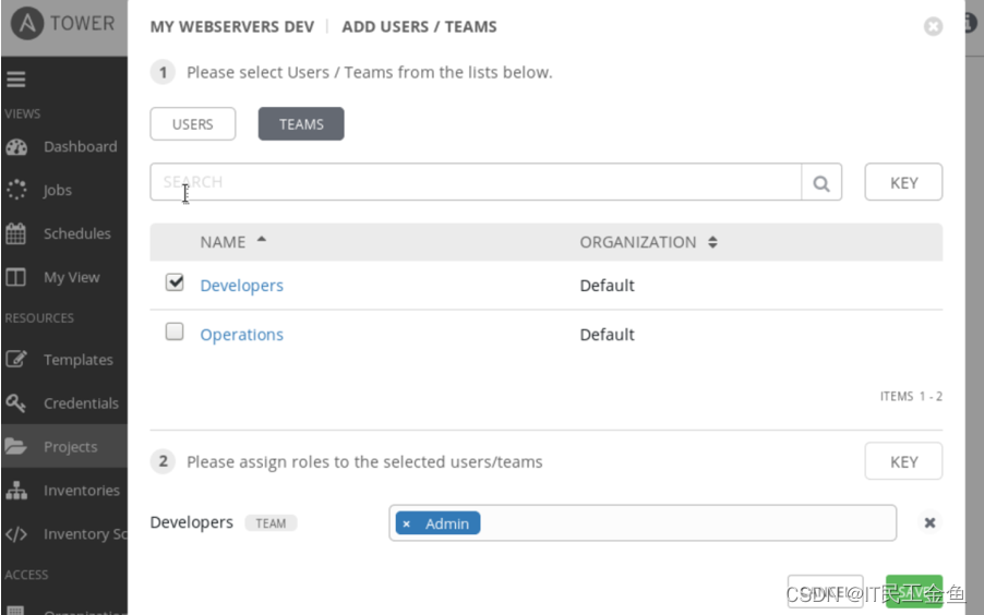

📑5. 在My Webservers DEV项目给Developers团队Admin角色。
5.1 在左侧导航栏中,单击project快速导航链接。
5.2 点击My Webservers DEV编辑项目设置
5.3 在下一页中,单击PERMISSIONS来管理项目的权限。
5.4 单击右边的+按钮添加权限。
5.5 单击TEAMS可显示可用列表。
5.6 在第一部分中,选中developer团队旁边的复选框。这将导致团队显示在第一部分下面的第二部分中。
5.7 在下面的第二部分中,从下拉列表中选择Admin角色。
5.8 单击SAVE进行角色分配。这将你重定向到项目的权限列表,My Webservers DEV,现在显示开发团队的所有成员都被分配了项目的管理员角色。
