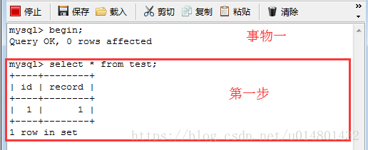

我们先看看现象,再分析原理。我的mysql版本是5.5。
下面是一张表,只有一条数据,并且我开启了事物

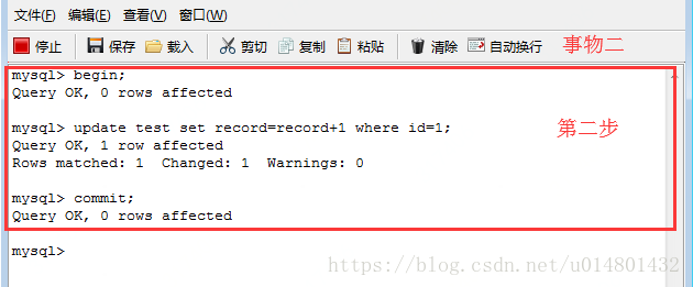

此时,另一个事物将record加1,因此我在开启一个命令行客户端,执行下面的命令:
成功加1之后,实际上,数据库中record肯定是2。

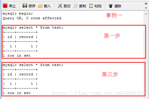

然后回到之前的客户端,再查一次:
没毛病,record还是1,果然是可重复读。有些人以为mysql的可重复读是通过行锁实现的,
从上面可以知道,肯定不是,如果是的话,第一次select * from test的时候,id=1的记录就会加行锁,我都加行锁了,我还没提交,另外的事物是怎么update成功的。
结论就是mysql使用的MVCC(多版本并发控制),MVCC详解可以看:https://blog.csdn.net/whoamiyang/article/details/51901888

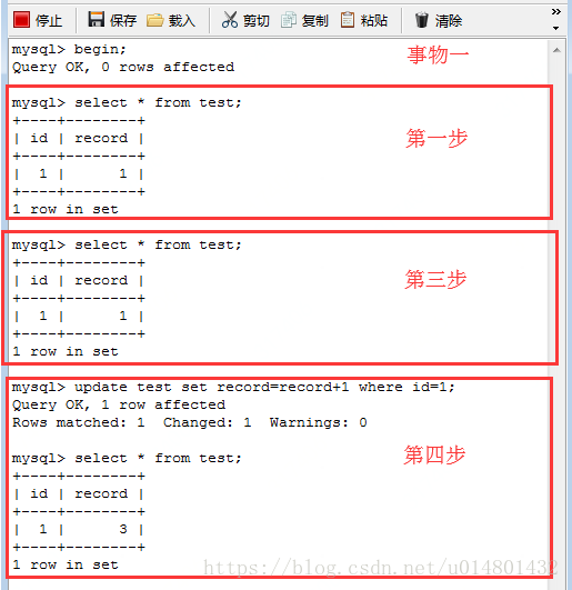

我们继续,我之前的第一个事物还没提交,不过提交之前,我也想加1;
加完之后我再查一下,额,record是3,好像很奇怪,但也不奇怪。
其实,update test set record=record+1 where id=1;这条语句中,在加1之前,他知道自己等于2,然后2+1=3。
也就是说,update时读取数据是最新版本的数据,而select是到当前事物版本为止的数据。当更新成功之后,当前版本即为最新版本,再次select,读取的是最新的数据。

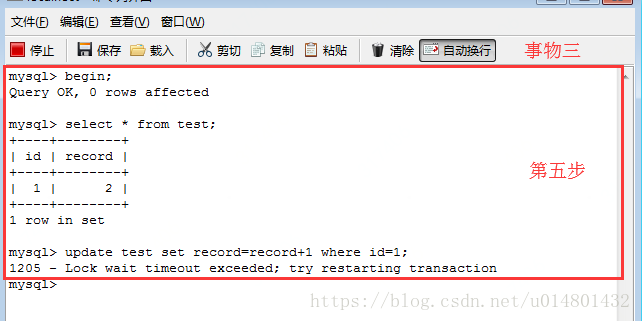

故事到此,还没有结束,此时我们开启事物三,也做加1操作看会发生什么。
结果是,锁等待超时,也就是说(事物一)在更新完后,会加行锁,这个应该比较好理解。事物中,刚开始查询的时候是不会加行锁的,但是当有更新操作之后,会加行锁,直到事物提交。
因为事务一还没有提交,所以事务三的select * from test;还只能查询到事务二提交的结果,也就是record是2
然后因为事务一中对id=1这条数据进行了修改,所以mysql自动将这条数据开启了行锁,在事务一提交之前,任何事务不可以修改id=1这条数据
