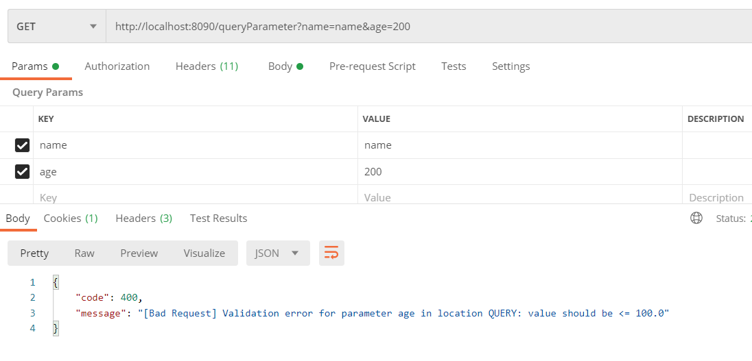

queryParameter 校验
比如接口nameage两个参数,其中name 定义为字符类型, age为 数字类型,并且age的大小在0100 之间:
 router.get("/queryParameter")
         .handler(ValidationHandler.builder(parser)
                 .queryParameter(param("name", Schemas.stringSchema()))
                 .queryParameter(param("age", Schemas.numberSchema().with(Keywords.maximum(100)).with(Keywords.minimum(0))))
                 .build()
         .handler(ctx -> {
             RequestParameters parameters = ctx.get(ValidationHandler.REQUEST_CONTEXT_KEY);
             String name = parameters.queryParameter("name").getString();
             double age = parameters.queryParameter("age").getDouble();
             System.out.println(name);
             System.out.println(age);
             ctx.json(new JsonObject().put("code", 200).put("message", "success"));

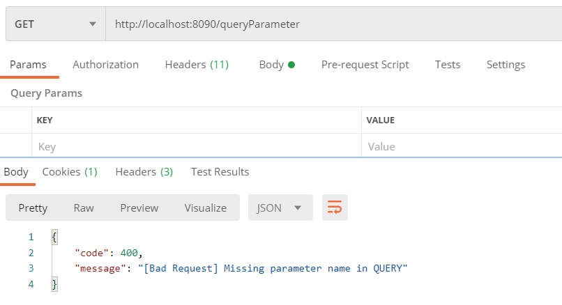

当没有参数时:

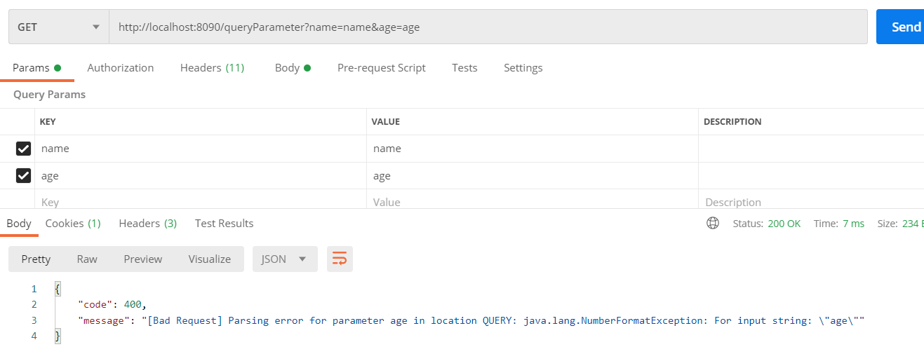

age 为字符时:
age > 100 时:

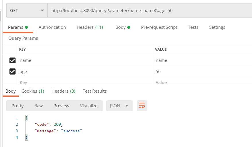

age 在 0 到 100 之间时:

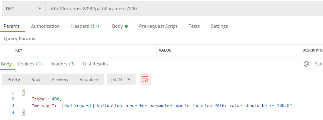

pathParameter 校验
有时参数是通过 url 地址的方式传递过来的,这种也是可以通过 ValidationHandler 进行校验:
router.get("/pathParameter/:num")
              .pathParameter(param("num", Schemas.numberSchema().with(Keywords.maximum(100)).with(Keywords.minimum(0))))
              .build()
      .handler(ctx -> {
          double path = parameters.pathParameter("path").getDouble();
          System.out.println(path);

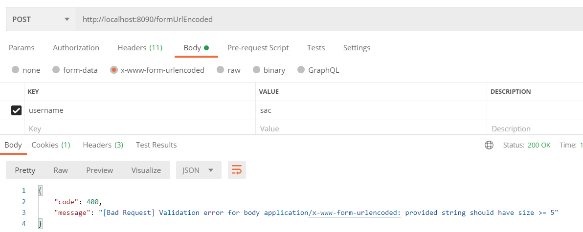

formUrlEncoded 校验
由于这种方式参数是放在 请求体中的,所以进行校验也需要到 body 下进行:
router.post("/formUrlEncoded")
              .body(Bodies.formUrlEncoded(objectSchema()
                      .property("username", Schemas.stringSchema().with(Keywords.minLength(5)))))
              .build()
      .handler((ctx -> {
          RequestParameters params = ctx.get("parsedParameters");
          JsonObject body = params.body().getJsonObject();
          System.out.println(body.toString());

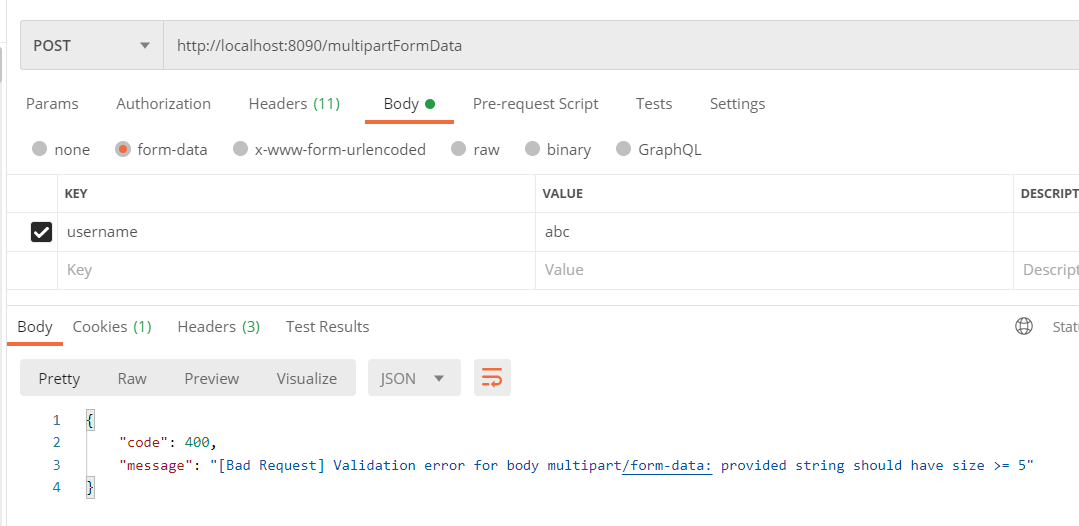

multipartFormData 校验
multipartFormData 和上面的 formUrlEncoded 一样参数都是放在请求体的:
router.post("/multipartFormData")
                .body(Bodies.multipartFormData(objectSchema()
                .build()
        .handler((ctx -> {

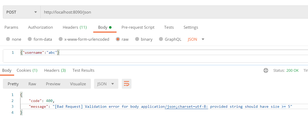

JSON 校验
校验 JSON 参数也是上同,都在请求体中:
router.post("/json")
                .body(Bodies.json(objectSchema()
                .build()
        .handler((ctx -> {
