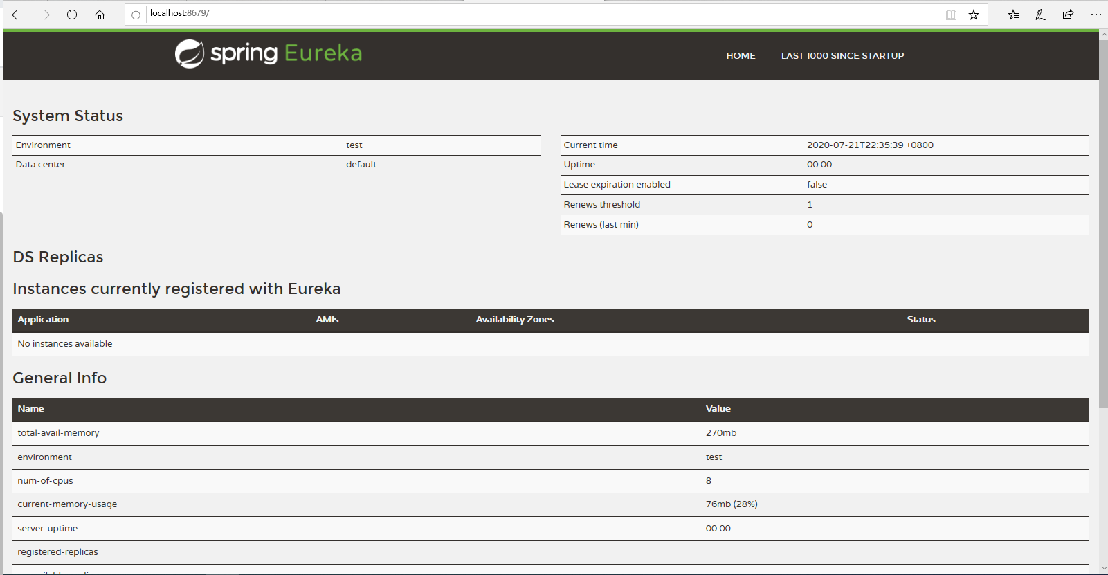

  1. 启动Eureka服务
    在启动类的上面添加注解:
@EnableEurekaServer
  • 1
表明当前是Eureka的注册中心,然后启动项目,然后在浏览器输入localhost:8679,可以看下如下界面证明Eureka注册中心配置成功。

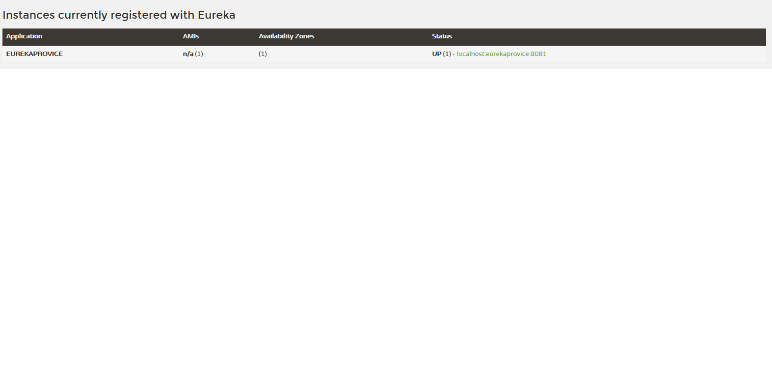

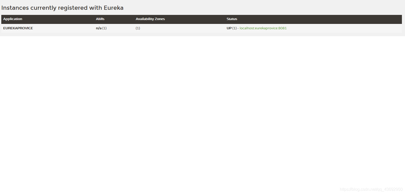

然后启动该项目后,去刚才注册中心的网页上去查看状态
可以看到当前在Eureka注册的实例已经多了一个,而他的Application的名字就是,上面我们指定的spring.application.name的名字,只不过他都是大写的,加入我们再建一个项目,和该项目配置一样但想端口改为8082,配置如下:

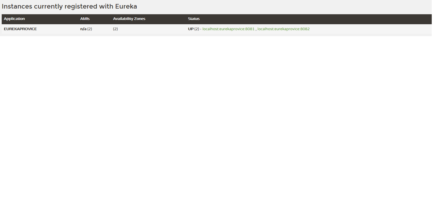

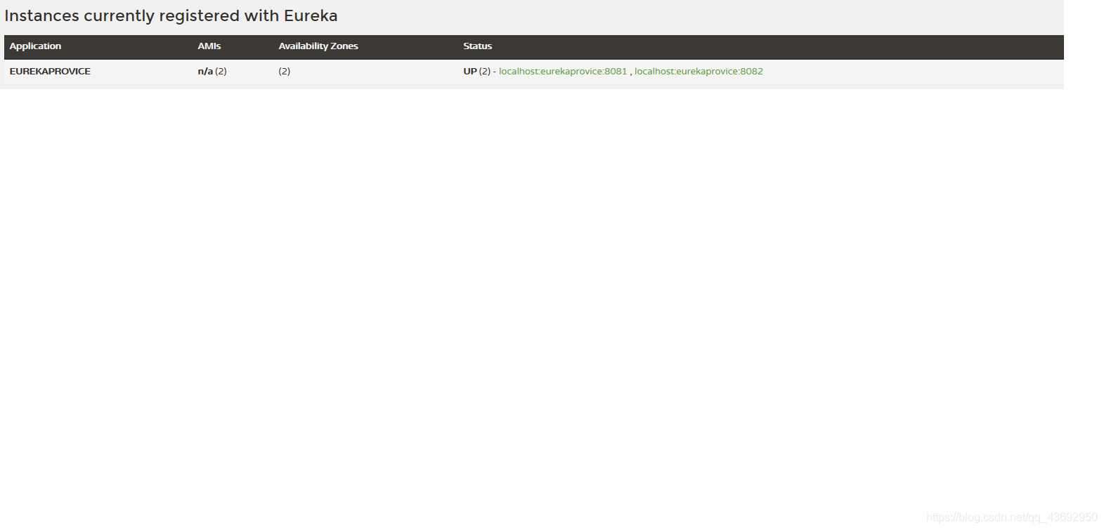

可以看到除了端口不一样外,其他都一样,再运行该项目,再看注册中心的状态。
此时当前在Eureka注册的实例,可以看到UP(2),说明有两台相同的客户端注册了上来,此时相当于搭建了一个服务提供者集群,下面客户端使用rest连接的时候就可以看到负载均衡轮询效果。
