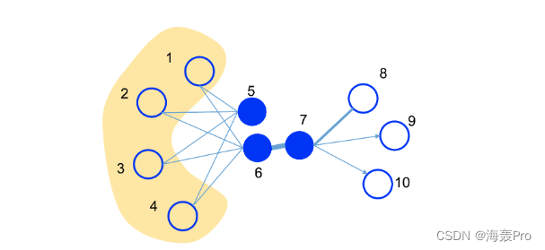

以下图为例
  • 由于顶点6和7之间的边的权值较大,即6和7具有较高的一阶接近度,因此在嵌入空间中应该紧密地表示它们。
  • 顶点5和顶点6之间虽然没有联系,但它们有很多共同的邻居,即它们有很高的二阶接近度,因此它们之间也应该紧密地表示
我们期望 二阶邻近性的考虑 有效地补充了一阶邻近性的稀疏性,并更好地保留了网络的全局结构。

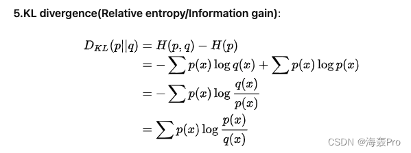

我们选择最小化两个概率分布的KL散度(KL-divergence)
KL-divergence:https://zhuanlan.zhihu.com/p/425693597
用 K L − 散 度 KL -散度 KL−散度替换 d ( ⋅ , ⋅ ) d(·,·) d(⋅,⋅),并去掉一些常数,我们有

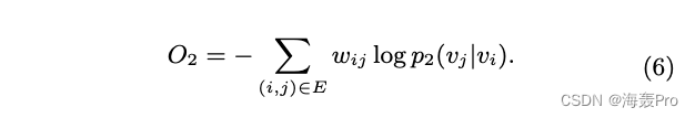

得到最终目标优化函数:
通过学习 u ⃗ i \vec u_i u i​和 u ⃗ i ′ \vec u_{i}^{'} u i′​来最小化等式(6)

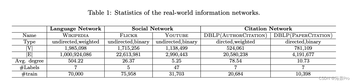

数据集

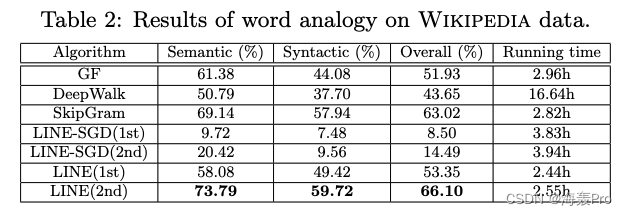

Word Analogy.
Document Classification

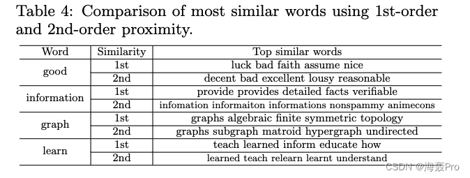

使用一阶和二阶接近比较大多数相似的单词。

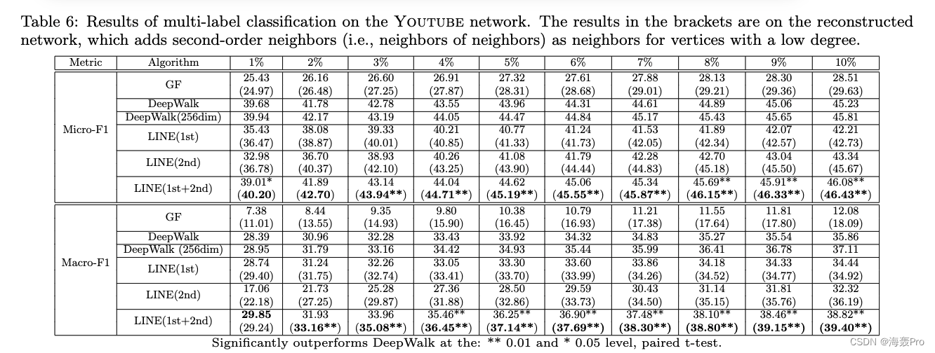

5.2.2 Social Network

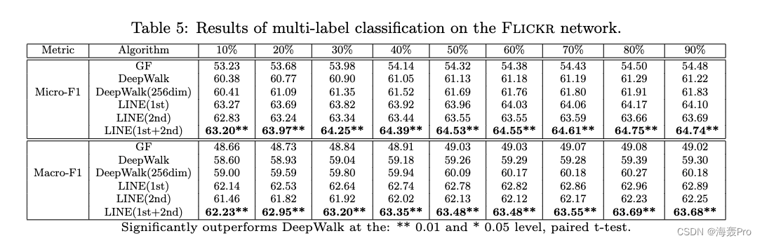

Flickr网络上的多标签分类结果
Youtube网络上的多标签分类结果

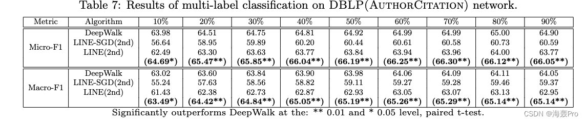

基于DBLP(AuthorCitation)网络的多标签分类结果

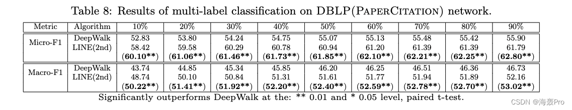

基于DBLP(PaperCitation)网络的多标签分类结果。

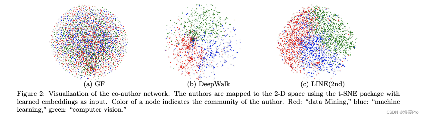

5.3 Network Layouts
可视化的合著者网络。作者被映射到二维空间使用t-SNE包学习嵌入作为输入。
节点的颜色表示作者所在的社区
  • 红色:“数据挖掘”
  • 蓝色:“机器学习”
  • 绿色:“计算机视觉”。
