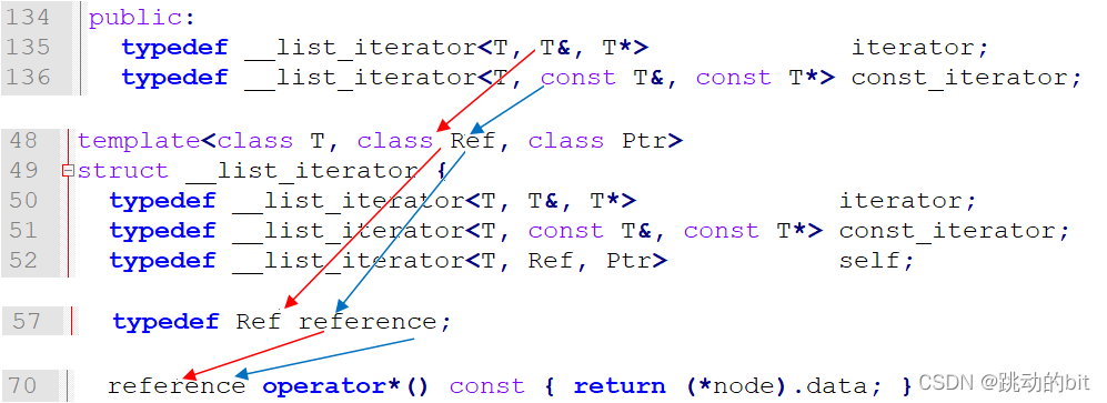

	//iterator:<T, T&, T*>
	//const_iterator<T, const T&, const T*>

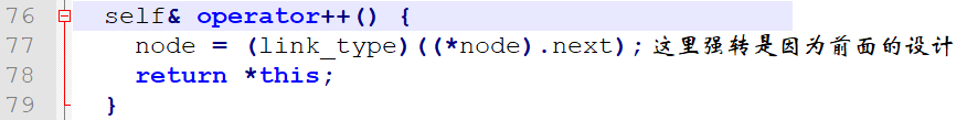

		self& operator++()
			_node = _node->_next;
			return *this;

    在 string、vector 里我们实现的都是简单迭代器,用的是原生指针。而对于 list,现在要遍历它,你用原生指针是不能实现的(++操作不会指向下一个节点),因为每个节点的地址是不连续的,并且毫无关联。
    我们瞅下源码,看下是它的迭代器是怎么设计的:可以看到它的迭代器不再是一个 Node*,而用了一个 __list_iterator 的类去封装节点的指针,它有三个模板参数(先不管)。对于 string 是 char*,对于 vector 是 T*,对于 list 是自定义类型,所以我们说迭代器是像指针一样的东西。

    const 迭代器的实现,对于 const 迭代器的实现,我们一般人是再写一个专属的 __list_const_iterator 类,这两个除了类名称、operator*() 不一样,其它完全一样,非常的冗余。但是好像也没有更好的办法了呀,怎么让 operator*() 一个返回 T&,一个返回 const T& 呢 ?这里我们瞅下高手写的源码是怎么实现的:
    可以看到如下源码的实现,它只实现了一个类,如是是普通迭代器 operator* 的返回值是 T&,如果是 const 迭代器,operator* 的返回值是 const T&
  2. List item

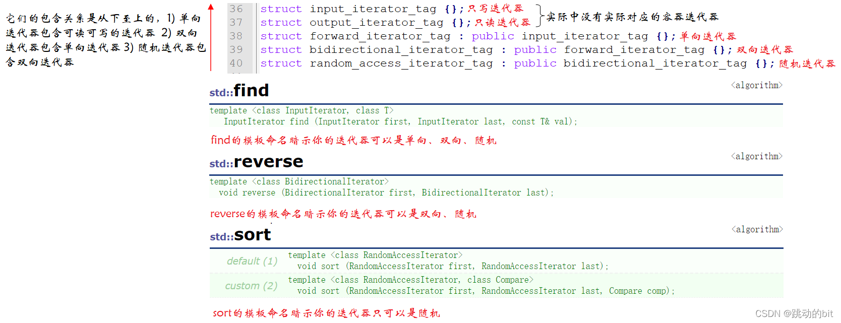

    严格来说迭代器是分类型的,在我们的 STL 3.0 中找到 stl_iterator.h 文件,它里面把迭代器类型分为五种,并且它们构成继承关系:
    这里涉及 “类型萃取” 的概念,有兴趣可以去了解下,这里就不细谈了。
