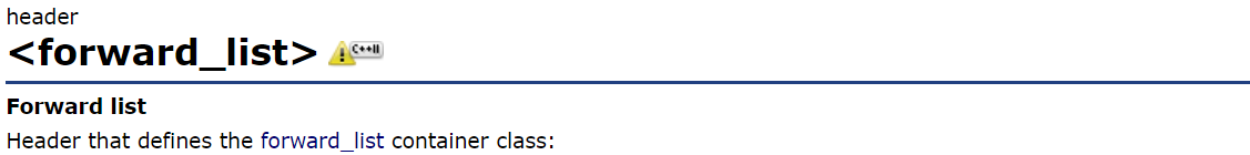

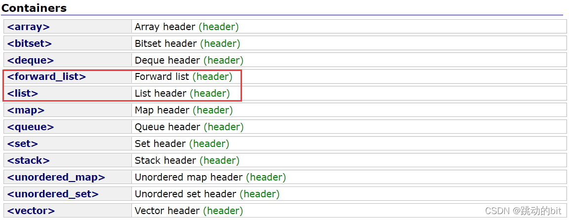

其实来严格来说 C++ 的 list 有两个:
  1. <list> 是带头双向循环链表,是我们本章需要学习的知识
  2. <forward_list> 是单链表,它是 C++11 所增加的,它的使用场景一点也不多,查看文档,可以看到它不支持尾插、尾删,因为对于单链表效率很低。并且它的任意位置插入、删除是在当前位置之后,因为当前位置之前得找前一个,也是一个 O(N) 的实现。单链表对比双向链表的唯一优势就是每个节点少存一个指针。

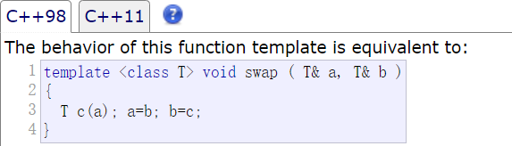

    为什么 C++98 建议使用各自容器里的 swap,而不建议使用算法里的 swap ❓
    如下可以看到算法里 swap 的 C++98 的实现,无论是 string、vector、list 使用它会涉及深拷贝问题,而且这里的深拷贝代价极大,需要深拷贝 3 次 —— 当 lt1 和 lt2 交换,这里会把 lt1 拷贝构造一份 c,然后把 lt2 赋值于 lt1,c 赋值于 lt2,完成交换。
    而如果是容器里的 swap,需要交换 lt1 和 lt2,只需要头指针交换即可。假设是 vector,只要把 lt1 和 lt2 对应的 _start、_finish、_endofstorage 交换即可。相比算法里的 C++98 里的 swap,这里可以认为没有任何代价。
    所以说,我们为什么在以后工作中多数不会去写数据结构,而还要学《数据结构》这门学科。因为如果你没有自己去实现数据结构,你不了解链表的结构,我跟你说这 2 个 swap 有深拷贝差异,你可能都听不懂,没有学过《数据结构》的人永远不能理解为什么 top-k 问题用了堆好像效率就高很多。所以我们从 C 语言一路走来,各种各样的模拟实现(小的有 strstr、strcmp;大的有二叉树、list),其实不是为了造更好的轮子,而是能更好的理解并高效的使用。

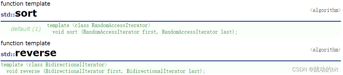

    容器迭代器的分类:
    a) 使用功能的角度可分为,(正向、反向) + const
    b) 容器底层结构的角度可分为,单向、双向、随机
      比如单链表迭代器、哈希表迭代器就是单向,特征是能 ++,不能 --;双向链表迭代器、map 迭代器就是双向,特征是能 ++、–;string、vector、deque 迭代器就是随机迭代器,特征是能 ++、–、+、-,一般随机迭代器底层都是一个连续的空间。
    可以看到算法里的 sort、reverse 的声明,它的模板参数的命名不是 T,也不是 iterator,对于模板参数的命名可以任意,但是它的命名是有含意的。比如说你要用 sort 这个算法,你要用的是随机迭代器;你要用 reverse 这个算法,你要用的是双向迭代器。随机迭代器也可以使用 reverse,因为随机迭代器是一个双向迭代器,因为它满足双向迭代器的所有功能;同理,双向迭代器也是单向迭代器、随机迭代器也是单向迭代器。也就意味着这里模板参数的命令是单向迭代器,那么你的容器可以是单向、双向、随机;模板参数的命令是双向迭代器,那么你的容器可以是双向、随机;模板参数的命令是随机迭代器,那么你的容器可以是随机。后面学了继承,就可以知道它们满足一个继承关系。

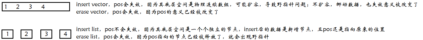

6、list迭代器失效
前面说过,此处大家可将迭代器暂时理解成类似于指针,迭代器失效即迭代器所指向的节点无效,即该节点被删除了。因为 list 的底层结构为带头结点的双向循环链表,因此在 list 中进行插入时是不会导致 list 的迭代器失效的,只有在删除时才会失效,并且失效的只是指向被删除节点的迭代器,其他迭代器不会受到影响。
