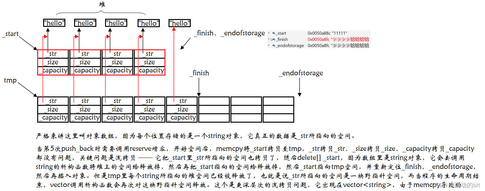

💦 使用memcpy拷贝问题
假设模拟实现的 vector 中的 reserve 接口中,使用 memcpy 进行的拷贝,以下代码会发生什么问题 ❓
vector<string> v;
string s("hello");
//第一次push,开了4块空间
v.push_back(s);
v.push_back(string("hello"));
v.push_back("hello");
//再次增容
在模拟实现 vector 时,还有一个深层次的浅拷贝问题:如果是 int 是不会出现问题的,问题出在 string 上,详细见下图:
注意我们以前写的拷贝构造的传统写法,包括之前的 string 也面临这种问题。

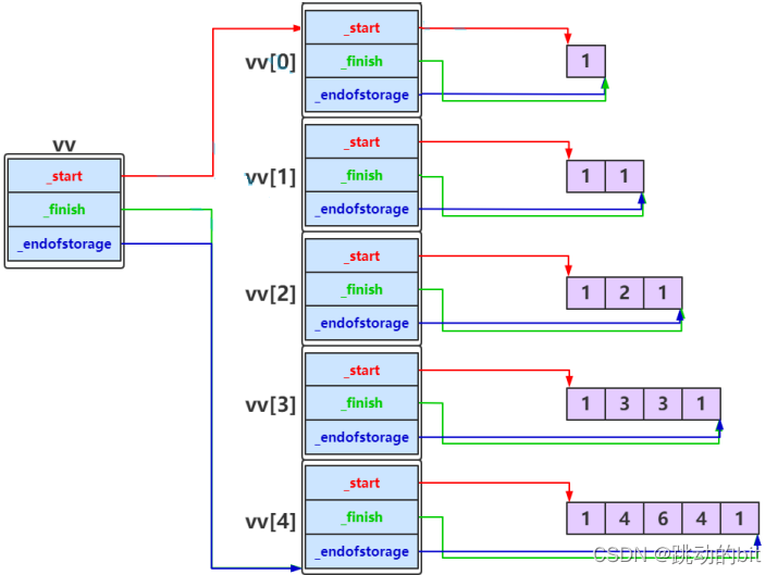

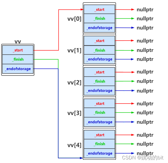

💦 动态二维数组理解
//以杨慧三角的前n行为例:假设n为5
void test5(size_t n)
	//使用vector定义二维数组vv,vv中的每个元素都是vector<int>
	bit::vector<bit::vector<int>> vv(n);
	//将二维数组每一行中的vecotr<int>中的元素全部设置为1
	for (size_t i = 0; i < n; ++i)
		vv[i].resize(i + 1, 1);
	//给杨慧三角中第一列和对角线的所有元素赋值
	for (int i = 2; i < n; ++i)
		for (int j = 1; j < i; ++j)
			vv[i][j] = vv[i - 1][j] + vv[i - 1][j - 1];
📝说明
bit::vector<bit::vector< int >> vv(n); 构造一个 vv 动态二维数组,vv 中总共有n 个元素,每个元素都是 vector 类型的,每行没有包含任何元素,如果 n 为 5 时如下所示:
vv 中元素填充完成之后,如下图所示:
