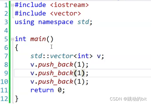

在 vector 开始我们就可以尝试着去瞅一瞅 STL 的源码了,string 为什么没看的原因,在之前也说过,对于 string 是在 STL 这个规范前被设计出来的。我们的瞅的源码主要参考 P.J 版本和 SGI 版本。
怎么看 ❓
  1. P.J
    对如下代码打断点后调试,单步执行就可以查阅了

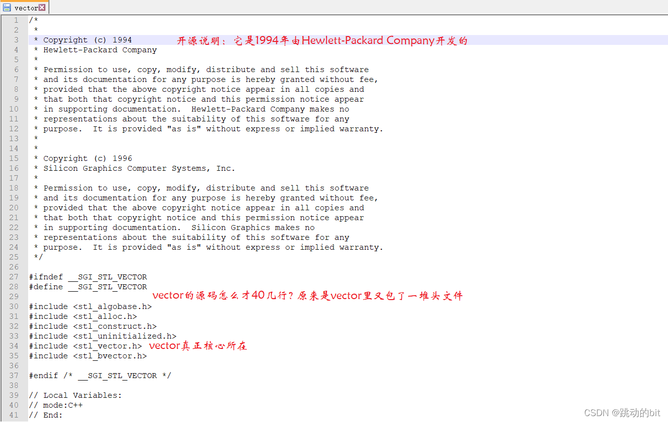

    这里有一本书《STL源码剖析》,它用的是 STL3.0 的版本,有需要的同学可私信电子版本。当然这本上核心的内容我们都会学习。
stl3.0 一览 ❓
  1. 解包后,找到 vector 并打开

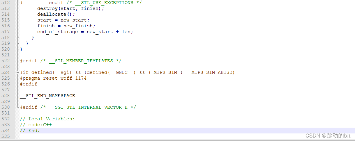

  2. 找到 stl_vector.h 并打开(核心代码也就 500 多行)
  3. 怎么阅读
    众所周知,看别人的代码是一件很痛苦的事情,如果他的水平高于你,那么你是能成长的,但是看的过程中不要一行一行的去看,这样会导致你只见树木不见森林。这里记住 “二八原则”,一个 1000 行的代码,只有 200 行是最核心的,只要把这 200 行看懂了,那么就都懂了。
  4. 核心代码简单筛选如下
    需要查阅的文件:vector ➡ stl_vector.h ➡ stl_construct.h
💨vector
#include <stl_algobase.h>
#include <stl_alloc.h>
#include <stl_construct.h>
#include <stl_uninitialized.h>
#include <stl_vector.h>
#include <stl_bvector.h>

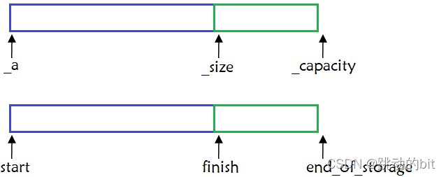

	//这里为啥没有看到指针、size、capacity之类的东西? ———— 我们可以先看下iterator是啥(在public里已经指明了)
	//所以这里就给了三个T*的指针
	iterator start;
 	iterator finish;
 	iterator end_of_storage;

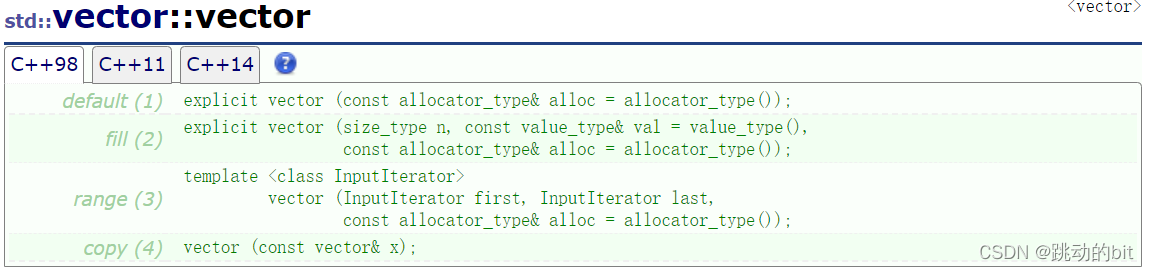

(constructor)构造函数声明 接口说明
⭐vector() 无参构造
vector(size_type n, const value_type& val = value_type()) 构造并初始化 n 个 val
⭐vector(const vector& x) 拷贝构造
vector(InputIterator first, InputIterator last) 使用迭代器进行初始化构造
📝说明
  • default(1)
    这里给的是一个缺省值,现在这个阶段我们只要看到 alloc 就可以直接忽略它,它是 STL 六大组件中的空间配置器。
  • fill(2)
    value_type 是第一个模板参数,它是一个 \0
    在这里插入图片描述 在这里插入图片描述
  • range(3)
    这里的迭代器还是一个函数模板,也就是说这里的迭代器不一定是 vector 的迭代器

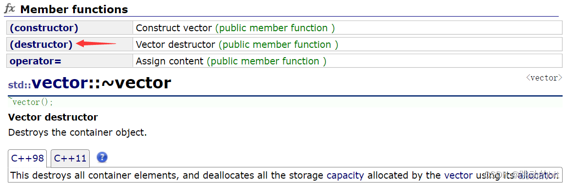

    这里我们发现一个问题,我们在用容器时,都不关心析构,因为出了作用域它自动调用,但是你得知道析构函数的价值。
  2. List item

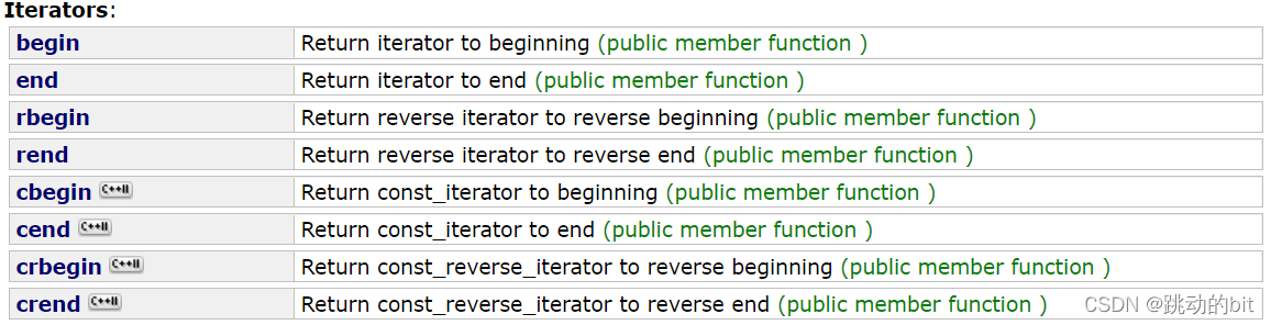

2、vector iterator的使用
接口 说明

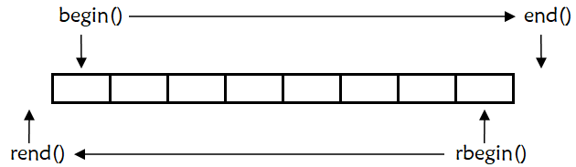

⭐begin+end 获取第一个位置的 iterator/const_iterator,获取最后一个数据的下一个位置的 iterator/const_iterator
rbegin+rend 获取最后一个数据位置的 reverse_iterator,获取第一个数据的前一个位置的 reverse_iterator

	//begin+end,这里和string非常相似,可以说迭代器就是指针
	vector<int>::iterator it = v.begin();
	while(it != v.end())
		cout << *it << " ";
		++it;
	cout << endl;
	//rbegin+rend,rbegin(rit)指向5,rend指向1,++rit怎么会倒着走呢
	//这里rit其实不再是原生指针了,它是一个被封装的类对象,重载operator++,才能实现++rit时是反向走,具体细节后面会说明
	//所以这就是之前为什么说迭代器不一定是(原生)指针的原因

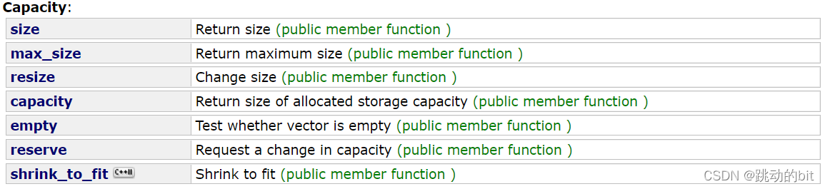

3、vector空间增长问题
容量空间 接口说明
size 获取数据个数
capacity 获取容量大小
empty 判断是否为空
⭐resize 改变 vector 的 size
⭐reserve 改变 vector 放入 capacity

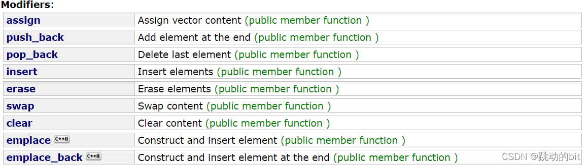

4、vector增删查改
vector 增删查改 接口说明
⭐push_back 尾插
⭐pop_back 尾删
find 查找(注意这个是算法模块的实现,不是 vector 的成员接口)

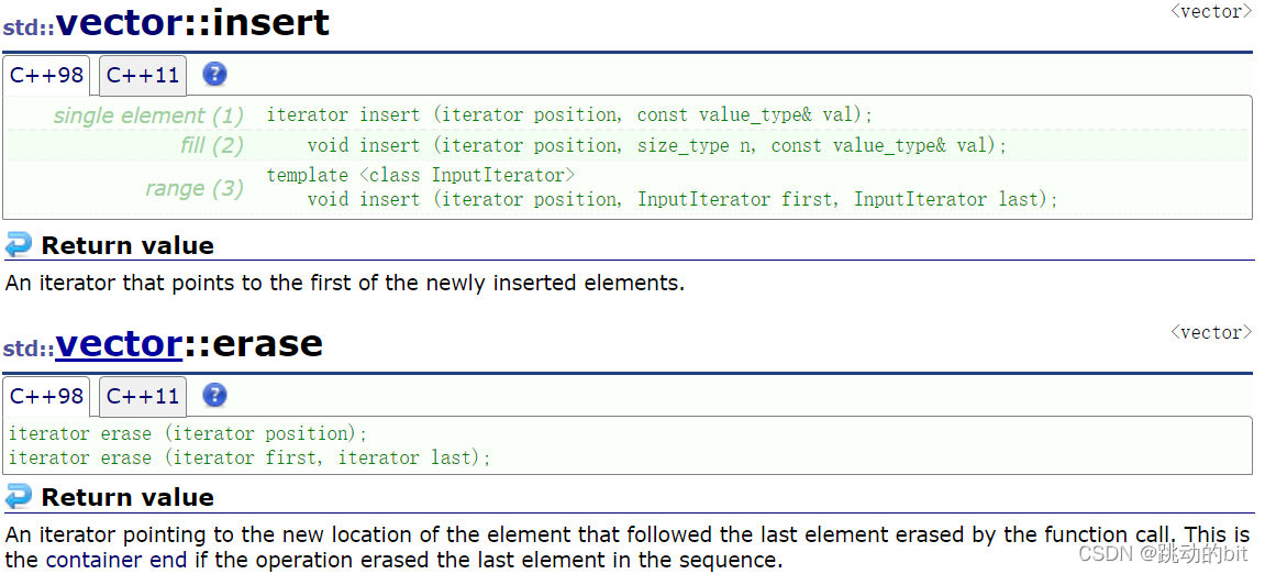

insert 在 position 之前插入 val
erase 删除 position 位置的数据
swap 交换两个 vector 的数据空间
⭐operator[] 像数组一样访问

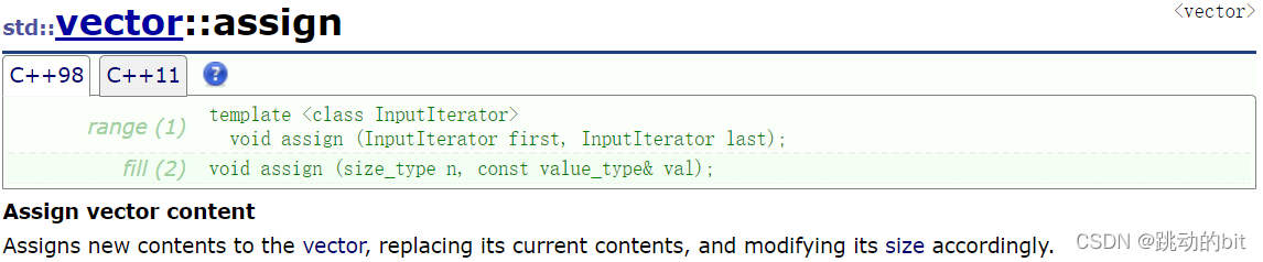

	//assign可以分配新内容,替换其当前内容,并相应地修改其size
	//n个val
	first.assign(7, 100);
	//迭代器区间
	std::vector<int>::iterator it;
	it = first.begin() + 1;
	second.assign(it, first.end() - 1);
	//指针区间,这里myints指向1,myints+3指向4,为什么只输出1 2 3
	//这里的两个参数myints,myints+3分别传给迭代器区间first,last。迭代器一定是一个左闭右开的区间[first, last),因为迭代器的循环条件是first!=last
	int myints[] = { 1, 2, 3, 4, 5 };
	third.assign(myints, myints + 3);

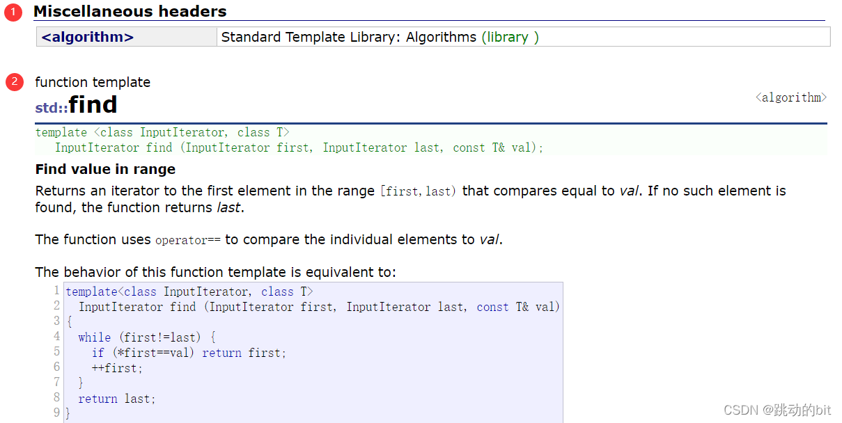

	//在2的前面插入,可以先find 2,但是vector没有提供find,但是算法里提供了函数模板的find
	//之所以算法里提供find的原因是vector要find,list要find,所以这里的find提供一个模板就解决了,你可以是vector的迭代器,也可以是list的迭代器,string的迭代器没必要,当然string里自己提供了,为什么string要自己提供呢
	//因为string不仅要支持find一个字符,还要支持查找一个字符串,使用find要包algorithm
	vector<int>::iterator pos = find(v.begin(), v.end(), 2);
	if(pos != v.end())//找不到返回last

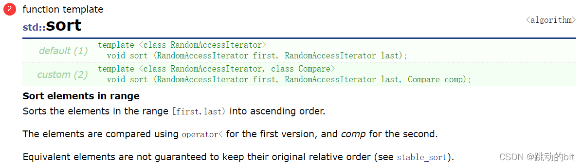

	//讲了算法里的find后,顺道再讲一下比较常用的sort
	int a[] = { 1, 20, 2, 3, 4, 5 };
	vector<int> v(a, a + 6);
	//升序
	sort(v.begin(), v.end());
	//降序,这里需要传一个比较器对象,这里就涉及仿函数,具体在后面优先级队列会详细介绍,使用它需要包functional
	/*greater<int> gt;
	sort(v.begin(), v.end(), gt);*/
	sort(v.begin(), v.end(), greater<int>());//同上,更推荐使用匿名对象
	//sort不仅可以对容器排序,还可以对数组排序,因为指向数组空间的指针是天然的迭代器

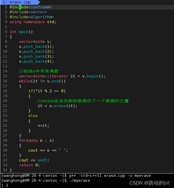

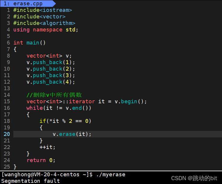

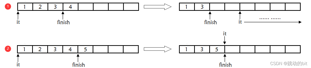

5、vector迭代器失效问题(建议与vector的模拟实现一起分析)
迭代器的主要作用就是让算法能够不用关心底层数据结构,其底层实际就是一个指针,或者是对指针进行了封装,比如:vector 的迭代器就是原生态指针 T*。因此迭代器失效,实际就是迭代器底层对应指针所指向的空间被销毁了(迭代器失效问题就类似于野指针问题),而使用一块已经被释放的空间,造成的后果就是程序崩溃(即如果继续使用已经失效的迭代器,程序可能会崩溃)
	if(pos != v.end())

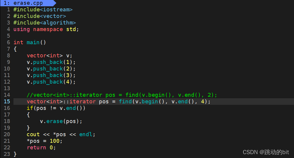

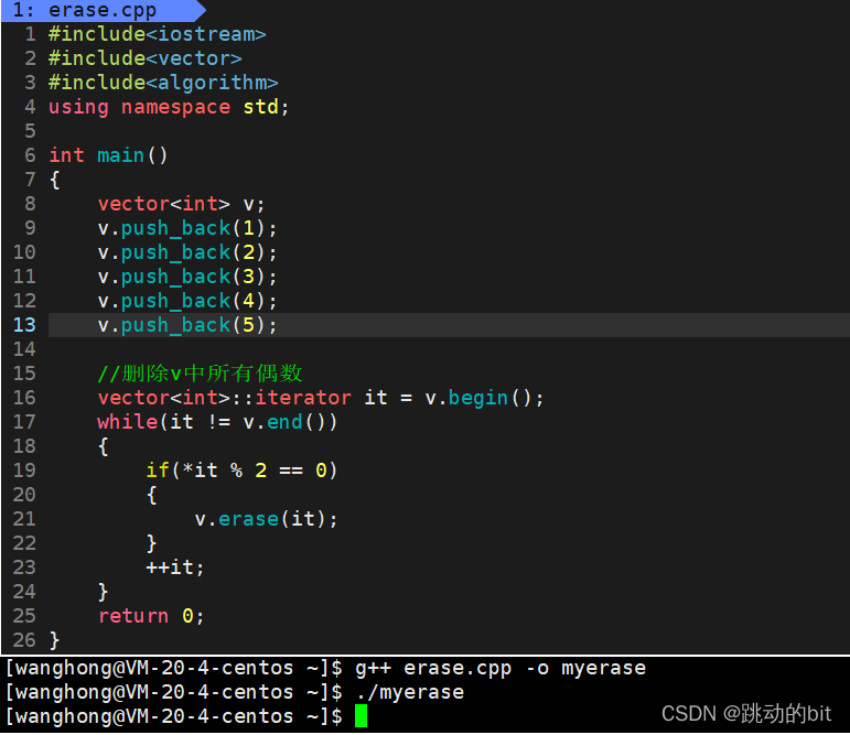

		v.erase(pos);
	//这里erase后,导致pos失效了,失效的原因是pos的意义被改变了,且虽然pos没有野指针,但是意义变了,vs(p.j)版本下进行了强制检查,所以这里*pos就会报错
	cout << *pos << endl;
	*pos = 100;

📝说明
  1. List item

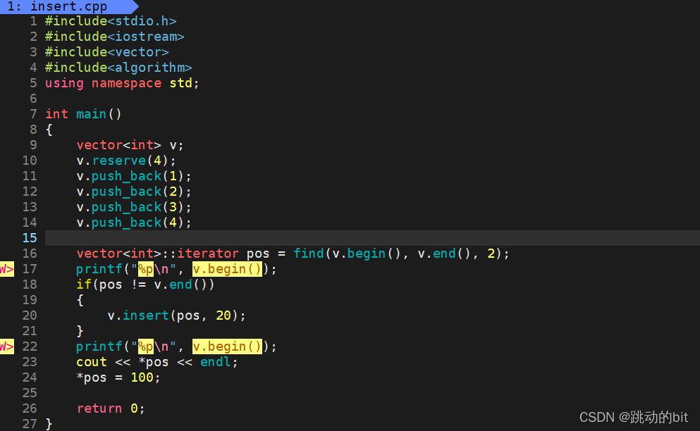

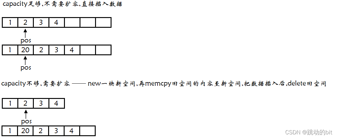

    VS 下insert 时有两种情况(调试可证)
  2. List item
    已验,在 Linux g++ 下,test_vector1() 和 test_vector2() 都没有崩溃,这可能是因为不同的环境下,它的增容机制不同(可能一开始就有足够的空间),但要注意是虽然在 g++ 下没有崩溃,但是 pos 依然还是失效了,原因是 pos 的意义被改变了。
    随后我们直接在 push_back 前先 reserve 4 个空间,让它达到增容的效果,之后再去访问和修改,它依然没有报错,这就推翻了上面说的增容机制不同。
    我们又猜想 g++ 下 vector 的增容会不会是原地增容,而不需要另外开辟空间,但随后也印证了猜想是错误的,因为如果原地增容,*pos 的值就不会是 0 了。

    对于 test_vector3() 在 g++ 下没有报错,且打印的值是 3。这里就说明两个环境的检查机制不一样。但是无论这里的编译器是否报错,在 erase(pos) 后,我们都认为 pos 失效了,要注意的是失效后,就不要访问了,原因如下:
    因为如果我 erase 的是最后一个数据的话,再去访问,那么程序本身就已经存在问题了。
还有些擦边球的情况,如下代码所示。这段代码无论如何,在 vs 下都一定会报错(上面说过了),但是在 Linux 下就有不同的境遇了。
1、出现了段错误
2、再 push_back 5,运行不会报错
为啥 push_back 5 后就不会报错了 ❓
所以这里最后一个是偶数运行就会出现段错误,最后一个是奇数就让你避开了这个错误。
所以这段代码的正确规范的写法应该如下
💨小结:对于失效的迭代器最好的方法就是不要去做任何的访问。
1.我们在 insert 时分为两种情况:其一是原空间不够,需要扩容(原地扩、异地扩【VS 和 g++ 下都是异地扩】),之后 pos 还是指向原空间原位置的指针,所以 pos 就失效了,失效了再去访问就有可能会崩溃(VS 下会崩溃,g++ 下不会崩溃【检查内存越界是抽查的形式,不能说没被检查出能,我们就能随便酒驾】);其二是原空间足够,不需要扩容,之后 pos 还是指向原空间原位置,但是 *pos 的值已经被改变了,所以我们也认为它失效了,因为它的意义已经变了。所以说 insert(pos, x) 以后,都认为 pos 失效了,此时就不要再去使用 pos 了,不要说程序没有崩溃,就依然去使用它,否则可能会出现各种不可预测的结果,STL 只是一个理论,它只是告诉我们 insert 后,pos 会失效,但它并没有规定什么时候失效,哪种场景失效。
2.对于 erase,我们在 erase 后也可能会失效,失效的原因有两种:其一,你有没有想过这样一个问题,insert 会扩容,那么 erase 也会缩容(比如有 100 个容量的空间、100 个有效数据,现在删除后,只剩下 30 个有效数据,然后想把容量给缩容至一半【开 50 个容量的空间,把旧空间内容拷贝后释放,pos 就是野指针了】);其二,永远不动这块空间,直接把后面的数据往前覆盖。这两种方式有是有可能的,STL 并没有对它们进行规定,但是不管缩容与否,都认为它们失效了,因为意义已经变了。并且在 VS 下做了非常严格的检查(pos 仅仅是意义改变了,并没有野指针,都不能进行访问),而 g++ 下没有问题。
对于失效,我们也有对应的机制来处理:比如 insert 是有一个返回值的,它返回一个迭代器指向新插入的那个元素,也就是说你想去访问那个指向的新插入的元素就可以 pos 接收 insert 的返回值。同理 erase 也是一样的,它返回被删除数据的下一个数据的位置。
