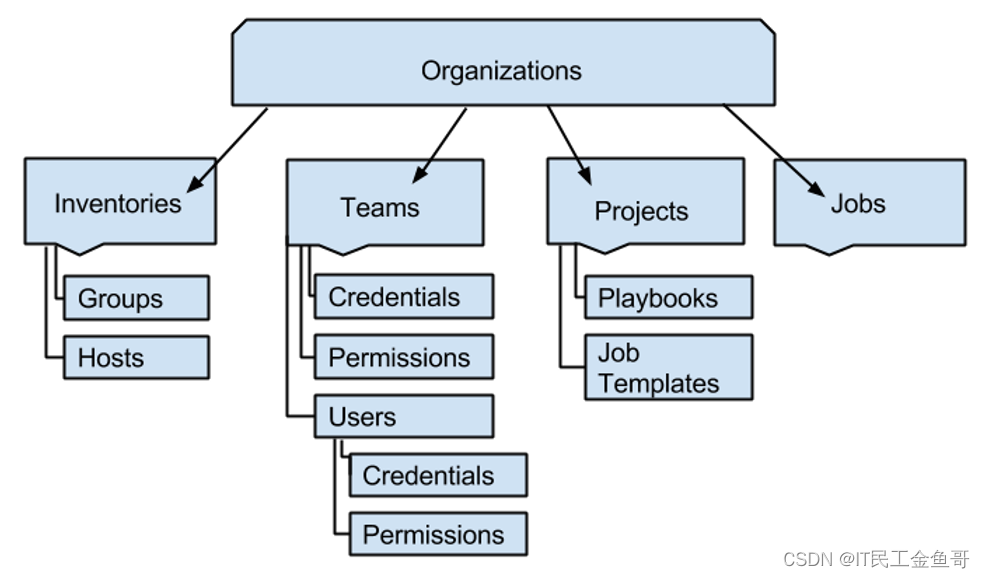

Organization是用户、团队、项目和清单的逻辑集合,也是 Tower 对象层次结构的最高级别。
Ansible Tower组织是团队、项目和清单的逻辑集合。所有用户必须属于某个组织。
实现Ansible Tower的好处之一是能够在企业内跨部门或功能边界共享Ansible角色和剧本。例如,一个组织的操作组可能已经有了提供生产web、数据库和应用服务器的Ansible角色,开发人员组应该使用这些角色提供服务器来准备他们的开发环境。Ansible Tower让不同的用户和组更容易使用现有的角色和剧本。
但是,对于非常大的部署,对大量的用户、团队和项目进行分类是很有用的,和清单在一个伞形组织。某些部门可能不会部署到某些主机清单中,或运行某些剧本。通过使用组织,用户和团队的集合可以配置为只使用他们期望使用的那些Ansible Tower资源。

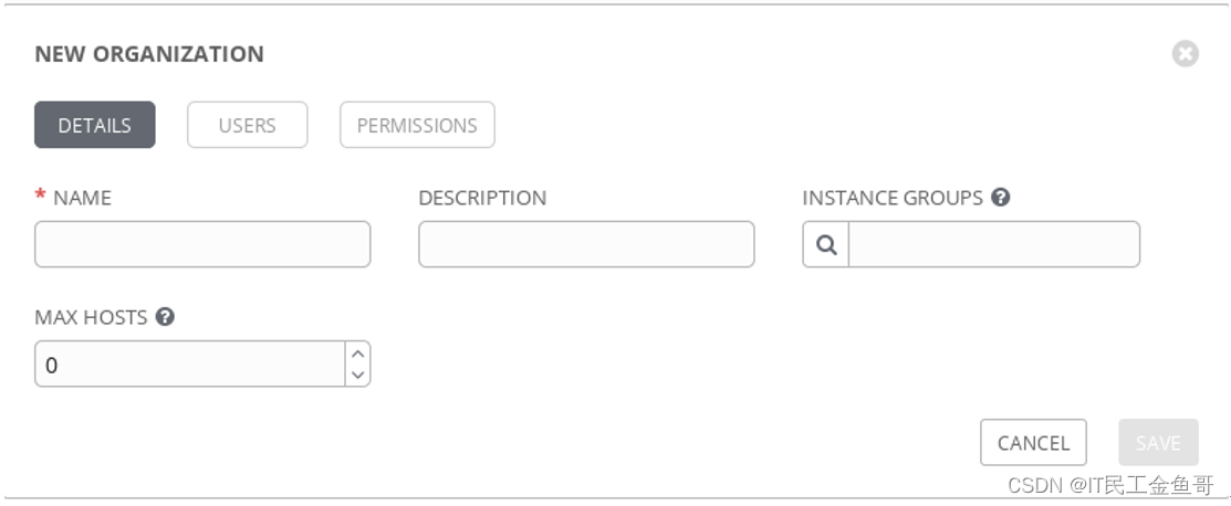

作为Ansible Tower安装的一部分,会创建一个默认组织。以下是使用Ansible Tower web界面创建其他组织的过程
  • 以admin用户登录Ansible Tower的web界面。
  • 单击左侧导航栏中的“组织”链接。
  • 单击+按钮创建一个新的Organization。
  • 在提供的字段中,输入新Organization的名称,如果需要,还可以输入可选的描述。
  • 单击SAVE以完成新组织的创建。

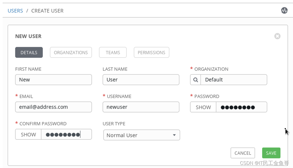

📜7.1.4 创建用户
以Ansible Tower管理员身份登录的用户可以通过执行以下步骤创建新用户:
单击左侧导航栏上的Users链接。
  • 单击+按钮创建一个新用户。
  • 在first name中输入新用户的名字、姓氏和电子邮件地址。姓。和电子邮件字段。
  • 分别在USERNAME字段中,为新用户指定唯一的用户名。
  • 单击ORGANIZATION字段旁边的放大镜图标,显示Ansible Tower内的组织列表。在列表中选择一个组织,单击“保存”。
  • 在“password”和“CONFIRM password”字段中输入新用户所需的密码。
  • 选择用户类型。
  • 单击SAVE完成。

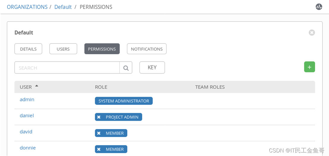

  • 单击正在管理的组织下的Permissions链接。
将显示已授予组织角色的用户列表。
  • 在ADD USERS/TEAMS屏幕中,在USERS下,选中所需用户旁边的复选框。
  • 单击“SELECT ROLES”下拉框,为用户选择组织角色。该步骤可以重复执行多次,为一个用户添加多个角色。
注意:获取每个角色定义的列表。点击KEY按钮。
  • 单击“SAVE”,为组织的用户分配角色。
  • 单击角色前的X,可以删除用户中已经存在的角色。

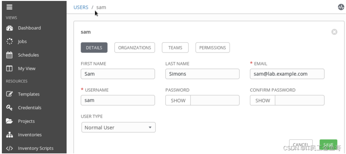

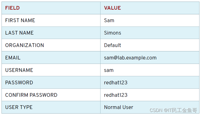

📑2. 创建一个用户sam,作为普通用户。
2.1 在左侧导航栏转到用户。
2.2 单击按钮添加新用户。
2.3 在下一画面中,详细信息如下所示:
2.4 单击SAVE创建新用户。

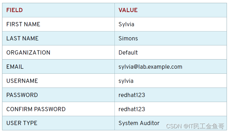

📑4. 创建一个用户sylvia作为System Auditor。
4.1 以admin用户和redhat密码重新登录。
4.2在左侧导航栏中,单击“用户”,管理用户。
4.3 单击+按钮添加新用户。
4.4 在下一画面中,详细信息如下所示:
4.5 单击SAVE创建新用户。

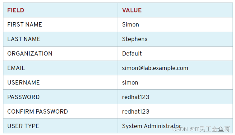

📑6. 以系统管理员的身份创建一个用户simon。
6.1 以admin用户和redhat密码登录Tower的web界面。
6.2 在左侧导航栏中,单击“用户”,管理用户。
6.3 单击+按钮添加新用户。
6.4 在下一画面中,详细信息如下所示:
6.5 单击SAVE创建新用户。
