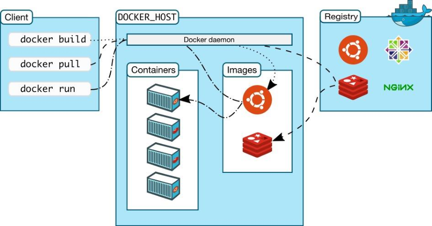

- 1)、Docker 容器引擎,典型C/S架构,客户端Client和服务端Server
- 2)、Docker核心组件
- Repository注册中心中央仓库:hub.docker.com
- 镜像image,类似模板Template,可以从中央仓库拉取pull,也可以从Dockerfile构建
- 容器container,类似创建具体实例

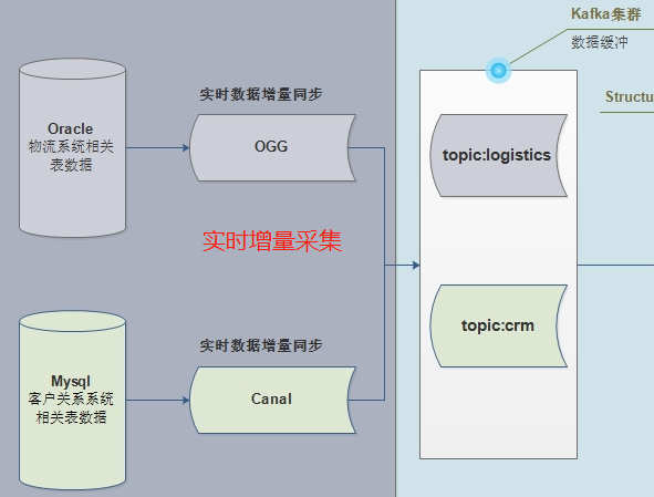

主要讲解:如何将业务系统(仅仅以物流系统Logistics和客户关系管理系统CRM为例)实时增量采集数据到分布式消息队列Kafka(1个业务系统存储1个Topic:一对一)。
- 1)、Oracle数据库(物流系统Logistics):使用
OGG
框架实时采集
1)、业务服务器数据库
物流系统Logistics:Oracle数据库,运行在Docker容器
客户关系管理系统CRM:MySQL 数据库,运行在Docker容器

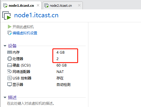

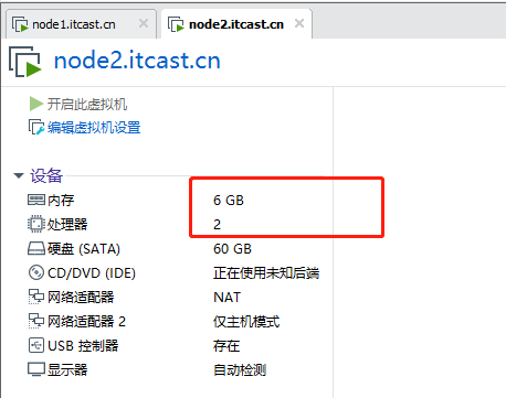

解压提供项目虚拟机【node1.itcast.cn】和【node2.itcast.cn】,导入到VMWare虚拟机软件中,调整虚拟机资源配置,截图如下:
192.168.88.10 node1.itcast.cn
192.168.88.20 node2.itcast.cn
root/123456
提供2个虚拟机,如果后续使用中,发现服务不可用时,直接删除虚拟机,重新解压,再次导入使用即可。
node2.itcast.cn 虚拟机来说,导入VMware以后,首次启动时,默认情况将安装所有大数据框架服务启动,需要稍等3-5分钟(至少),所有服务启动完成,登录CM界面:http://node2.itcast.cn:7180,关闭所有服务。

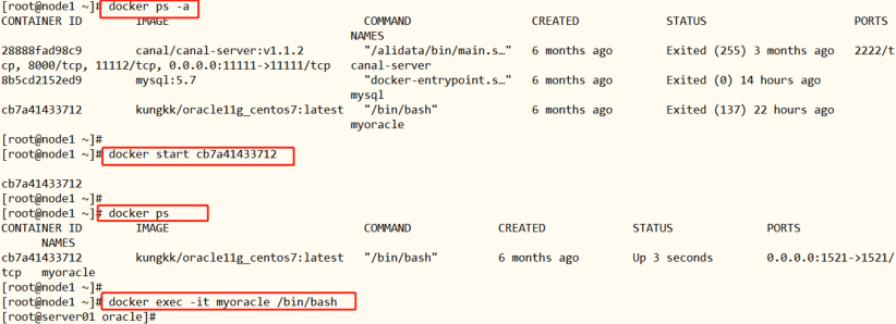

首先物流系统Logistics使用Oracle数据库,采用Docker容器部署,启动容器Contanier,再启动Oracles数据库,进行访问,查看数据库database中表:物流系统相关业务表。
- 1)、针对myoracle容器来说,启动容器以后,不会启动Oracle数据库相关服务,需要手动启动
- 2)、Oracle数据库相关服务:数据库服务Server和监听服务Listener。
# 使用VMWare 启动node1.itcast.cn虚拟机,使用root用户(密码123456)登录
# 1) 启动容器
[root@node1 ~]# docker ps -a
cb7a41433712 kungkk/oracle11g_centos7:latest "/bin/bash" 9 months ago Exited (255) 6 months ago 0.0.0.0:1521->1521/tcp myoracle
[root@node1 ~]# docker start myoracle
myoracle
CONTAINER ID IMAGE COMMAND CREATED STATUS PORTS NAMES
cb7a41433712 kungkk/oracle11g_centos7:latest "/bin/bash" 9 months ago Up 11 seconds 0.0.0.0:1521->1521/tcp myoracle
[root@node1 ~]# docker exec -it myoracle /bin/bash

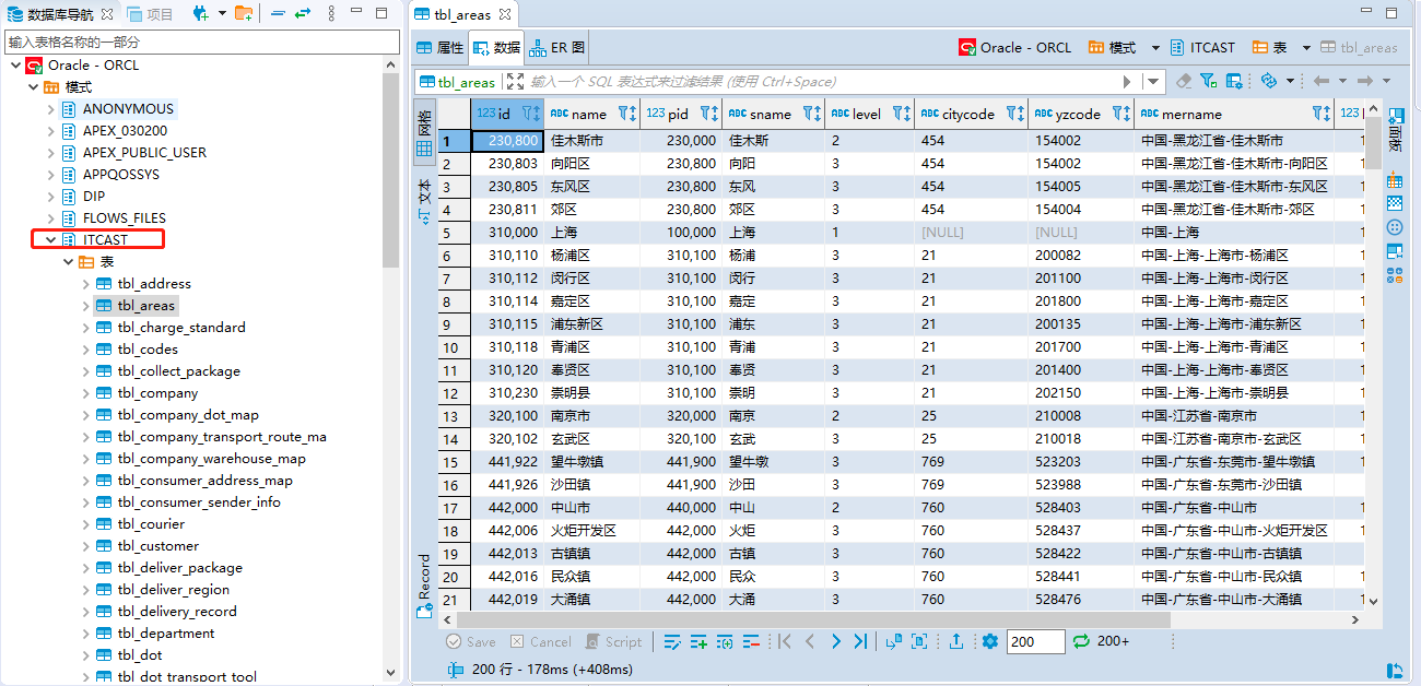

使用工具:
DBeave
数据库客户端,连接Oracle数据库
创建Oracle数据库连接,填写上述配置信息,测试连接是否成功过
连接到Oracle数据库,打开表,查看数据

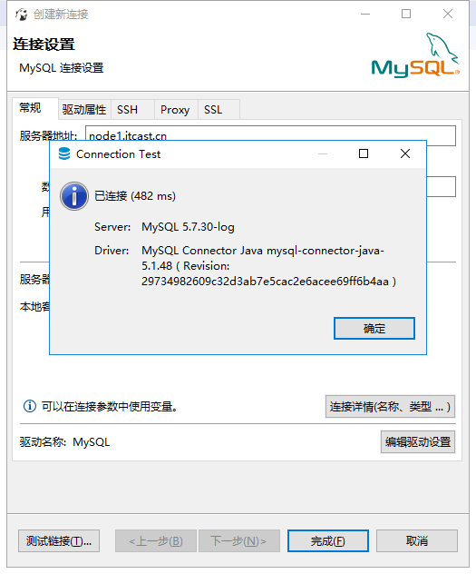

继续使用DBeave连接MySQL数据库,配置:
选择CRM系统数据库:
crm
,打开某张表数据进行查看

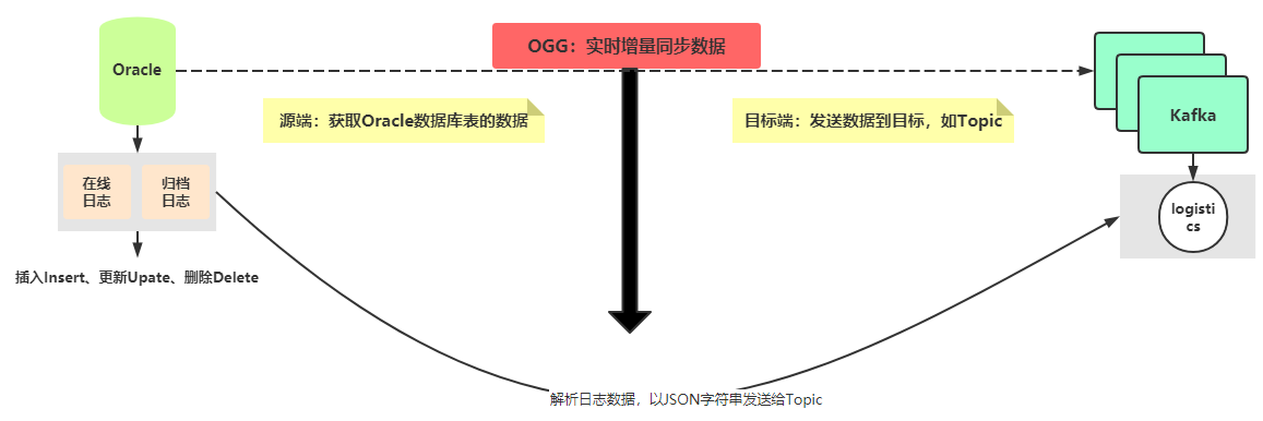

==使用OGG中间件(框架)实时采集Oracle数据库表的数据,同步到Kafka分布式消息队列中。==
OGG 是一种基于
日志
的结构化数据复制软件,它通过解析源数据库在线日志:online log或归档日志:archive log
获得数据的增删改
变化(数据量只有日志的四分之一左右);
==OGG 能够实现大量交易数据的实时捕捉,变换和投递,实现源数据库与目标数据库的数据同步,保持最少10ms的数据延迟。==

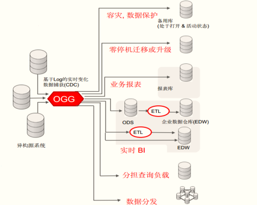

应用场景:主要三个方面
- 高可用(HA:High Availability)容灾
- 数据库迁移、升级(支持跨版本、异构数据库、零宕机时间、亚秒级恢复)
- 实时数据集成(支持异构数据库、多源数据库)

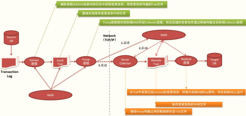

07-[掌握]-OGG 数据同步之基本原理及架构

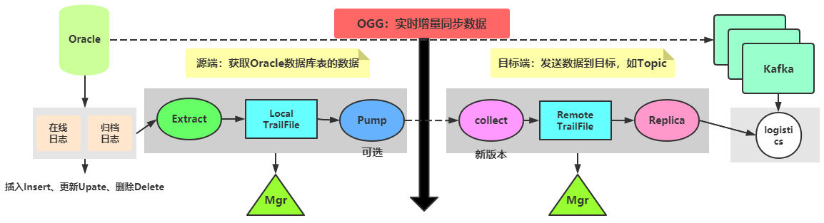

==Oracle GoldenGate 实现原理是通过抽取源端的redo log 或者 archive log ,然后通过TCP/IP投递到目标端,最后解析还原应用到目标端,使目标端实现 同源端数据同步。==
详细OGG如何数据同步,基本原理和架构:
- 1)、==源端(SRC):获取Oracle数据表数据,从日志文件获取==
- 管理者:
MGR(Manger)
- 第一、进程:
Extract提取
进程,获取日志数据文件- 第二、本地缓存:
Local TrailFile
,将日志文件数据存储到本地TrailFile文件中,缓存- 第三、进程:(可选)
Pump进程
,将本地Local TrailFile发送给目标端- 2)、目标端(DST):发送数据到目标,如Topic
- 管理者:
MGR(Manger)
- 第一、进程:
Collect进程
,接收源端pump进程发送的数据,新版添加进程- 第二、远程缓存:RemoteTrailFile,目标端接收到数据文件以后,进行缓存
- 第三、进程:
Replicat进程
,复制进程,解析RemoteTrailFile文件,转换JSON格式,发送到Kafka
OGG采集数据时,完整结构如上如所示:分为源端SRC和目标端DST,都有自己管理进程MGR。
Extract 进程用来捕获数据源,有三种类型:
- 1)、initial load:加载整张表的数据,属于批量加载
- 2)、恢复日志/事务日志:恢复数据库表的数据
- 3)、捕获模型,实时监控日志文件,已有数据,立即捕获
Data pump
是Extract的辅助可选组件,如果不配置Data pump,Extract将捕获的数据直接发给目标机器上的Collector进程。

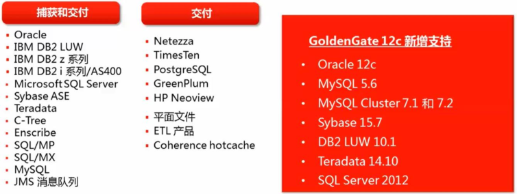

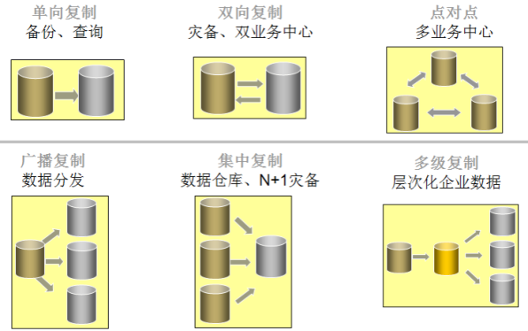

08-[理解]-OGG 数据同步之拓扑结构及支持环境
OGG架构和原理,发现架构划分比较细(分工比较细),OGG在实际项目中,使用时,常见拓扑结构和支持环境,以后如果考虑使用OGG实时同步数据时参考。
由此可见,GoldenGate TDM的复制模式非常灵活,用户可以根据自己的需求选择特定的复制方式,并根据系统扩展对复制进行扩展。
目前来说,如果企业项目使用OGG进行数据同步时,通常还是SRC为:Oracle数据库,DST:Oracle数据库或Kafka消息队列。

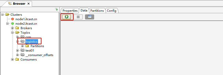

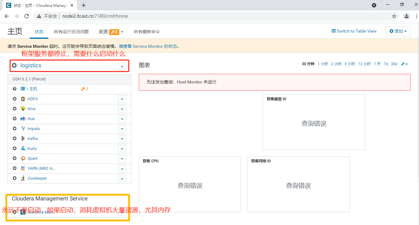

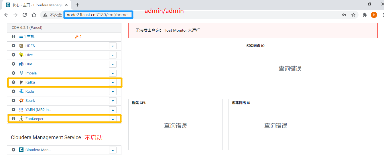

由于使用OGG实时采集Oracle数据库表数据(日志文件),将数据同步到Kafka消息对象,所以首先启动Kafka服务(先启动Zookeeper服务),打开提供【
node2.itcast.cn
】,使用CM界面启动ZK和Kafka服务。
启动OGG配置服务,分为源端和目标端,参考提供【启动命令:Oracle数据库和OGG服务.txt】,具体命令;

GGSCI (server01) 1> start mgr
Manager started.
GGSCI (server01) 2> info all
Program Status Group Lag at Chkpt Time Since Chkpt
MANAGER RUNNING
EXTRACT ABENDED EXTKAFKA 00:00:00 4598:05:35
EXTRACT ABENDED PUKAFKA 00:00:00 4598:05:31
# 第二步:启动目标端mgr进程
[root@server01 oracle]# su - oracle
Last login: Mon Mar 15 03:48:01 UTC 2021 on pts/0
-bash: warning: setlocale: LC_ALL: cannot change locale (en_US): No such file or directory
[oracle@server01 ~]$ cd $OGG_TGR_HOME
[oracle@server01 tgr]$ ./ggsci
start mgrOracle GoldenGate for Big Data
Version 12.3.1.1.1
Oracle GoldenGate Command Interpreter
Version 12.3.0.1.0 OGGCORE_OGGADP.12.3.0.1.0GA_PLATFORMS_170828.1608
Linux, x64, 64bit (optimized), Generic on Aug 28 2017 17:13:45
Operating system character set identified as US-ASCII.
Copyright (C) 1995, 2017, Oracle and/or its affiliates. All rights reserved.
GGSCI (server01) 2> start mgr
Manager started.
GGSCI (server01) 3> info all
MANAGER RUNNING
REPLICAT ABENDED REKAFKA 00:00:00 4598:06:12
# 第三步:启动源端extract进程
GGSCI (server01) 3> start EXTKAFKA
Sending START request to MANAGER ...
EXTRACT EXTKAFKA starting
# 第四步:启动源端pump进程
GGSCI (server01) 4> start PUKAFKA
EXTRACT PUKAFKA starting
GGSCI (server01) 5> info all
MANAGER RUNNING
EXTRACT RUNNING EXTKAFKA 4598:08:10 00:00:00
EXTRACT RUNNING PUKAFKA 00:00:00 4598:07:38
# 第五步:启动目标端replicate进程
GGSCI (server01) 4> start REKAFKA
REPLICAT REKAFKA starting
GGSCI (server01) 7> info all
MANAGER RUNNING
REPLICAT RUNNING REKAFKA 00:00:00 00:00:08
使用KafkaTool工具连接Kafka集群,查看Topic信息和数据
10-[掌握]-OGG 数据同步之物流数据同步Kafka
采用OGG中间件将Oracle数据库表的数据实时同步到Kafka消息队列中:
- 1)、源端 :Oracle数据库【itcast】
- 2)、采集工具:OGG,分为SRC和DST
- 3)、目标端:Kafka 消息队列【logistics】
测试:向Oracle数据库某张表中插入insert、更新update及删除delete操作,查看Kafka Topic中数据
==目前OGG11版本,延迟性相对较大,在2s左右,需要进行合理化调参配置,到OGG12版本,很快。==
