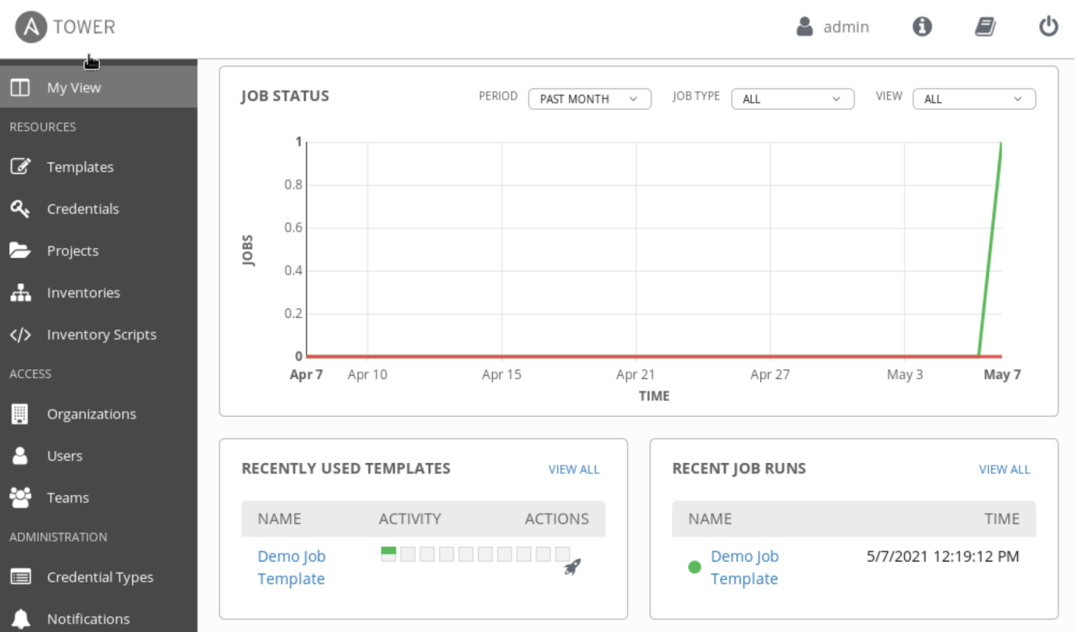

当你登录到web Ul, Ansible塔仪表盘显示。Dashboard是Ansible Tower的主要控制中心。
image-20220421092022727
仪表板由四个报告部分组成:
📑统计
Dashboard的顶部是托管主机、清单和Ansible项目状态的摘要报告。单击摘要部分中的单元格,以查看报告的度量的详细Dashboard页面。
📑作业状态
作业是Ansible Tower剧本的尝试。本节提供一段时间内成功和失败作业数量的图形显示。这张图可以通过以下几种方式进行调整:
使用PERIOD菜单可以更改绘制图形的时间窗口。
使用JOB TYPE菜单选择要包含在图上的作业类型。
使用VIEW菜单可以选择绘制所有作业的状态。只有失败的作业,或只有成功的作业。

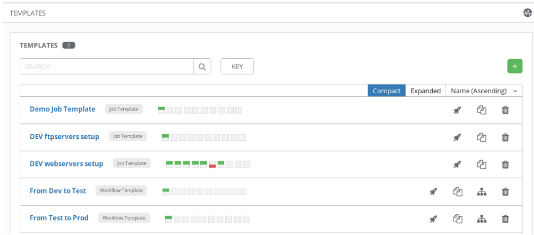

📑最近使用的模板
此部分显示最近用于执行作业的作业模板列表。
  • 对于使用的每个作业模板,每个关联作业运行的结果在ACTIVITY列下由一个彩色小方块表示,绿色表示成功,红色表示失败。将鼠标移到一个有颜色的方块上,以显示作业ID号以及作业运行的时间。单击一个方块以打开该作业的Job Details视图。本节稍后将更详细地讨论监视作业模板活动。
  • ACTIONS列下是用于使用作业模板的控件。
  • 单击VIEW ALL链接以显示所有作业模板,而不仅仅是那些最近被用于作业执行的模板。
📑最近工作运行
此部分显示最近执行的作业的列表以及执行它们的日期和时间。每个作业运行之前都有一个表示运行结果的彩色点。一个绿点代表一次成功的运行;红点表示运行失败。单击作业运行以显示该作业的作业详细信息视图。

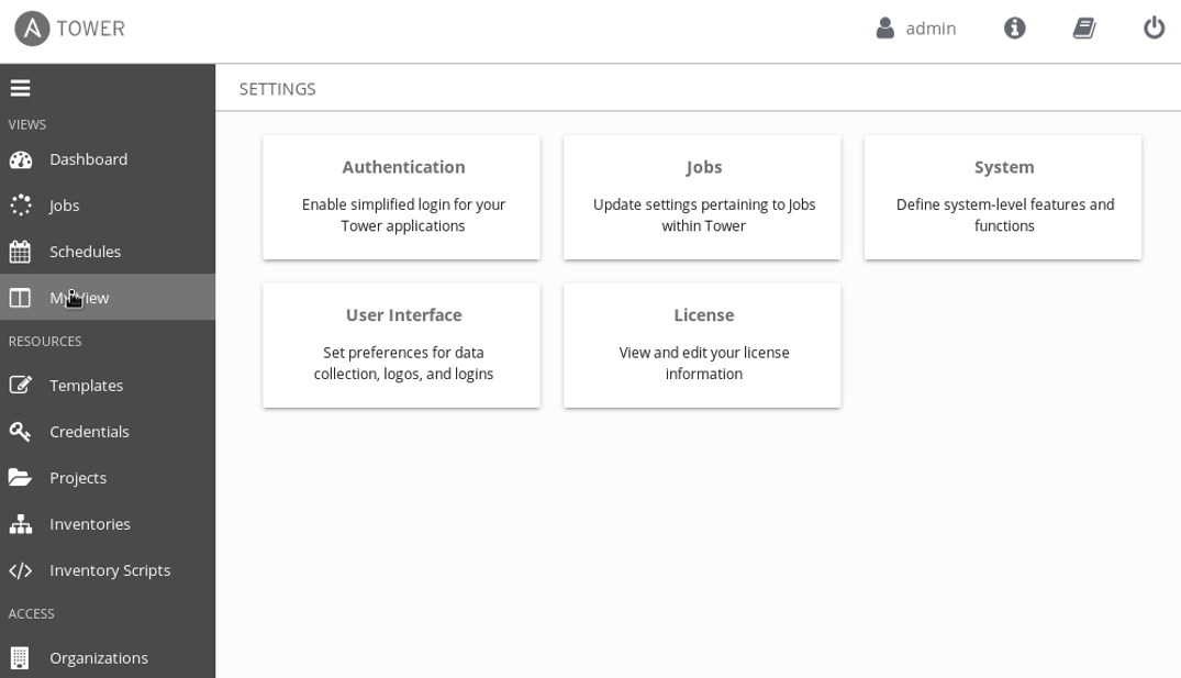

📜6.3.5 Ansible Tower设置
单击左侧导航栏中的“设置”,进入“Ansible Tower设置”页面。使用页面顶部的按钮可以在不同的设置类别之间切换。
image-20220421092125282
设置页面上可用的不同类别如下所述。
📑Authentication
认证类别包含了一些设置,用于配置Ansible Tower中使用第三方登录信息(如LDAP、Azure Active Directory)的用户帐户的简化认证,GitHub或谷歌OAuth2。从“子类别”菜单中选择要配置的登录信息类型。
📑Jobs
“作业”类别包含用于配置作业执行的高级设置。使用这些设置来控制用户可能设置的调度作业的数量,Ansible模块允许Ansible Tower启动临时作业,以及项目更新、事实缓存和作业运行的超时。
📑System
System类别包含高级设置,您可以使用这些设置来配置日志聚合、活动流设置和其他Ansible Tower选项。
📑User Interface
用户界面类别允许您配置分析报告,并为Ansible Tower服务器设置自定义徽标或自定义登录消息
📑License
该界面提供已安装许可证的详细信息,还可以用于执行管理许可任务,如许可证安装和升级。

Ansible Tower预先配置了一个演示工作模板。您可以使用此模板作为如何构造作业模板的示例,并测试Ansible Tower的操作。下面讨论组成这个示例模板的组件。本节后面的练习提供了示例作业模板的更详细的实践演练。

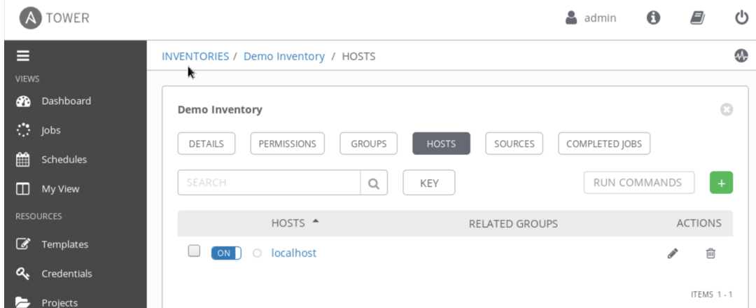

  1. 在左侧导航栏的inventory下,已经配置了一个名为Demo inventory的清单。这是一个静态主机清单,没有主机组和一个名为localhost的主机。单击清单中的主机,可以看到清单变量ansible_connection: local被设置。
image-20220421092220545
  1. 在左侧导航栏的Credentials下,已经创建了一个名为Demo credential的机器凭据。此凭据包含可用于对目录中计算机的访问进行身份验证的信息。
image-20220421092243187

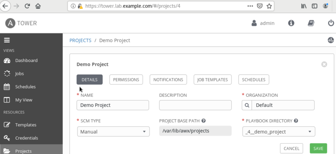

  1. 在左侧导航栏的Projects下,已经配置了一个名为Demo project的项目。这个项目被配置为从Ansible Tower系统上的本地目录中获取Ansible项目材料,包括剧本。
image-20220421092301667

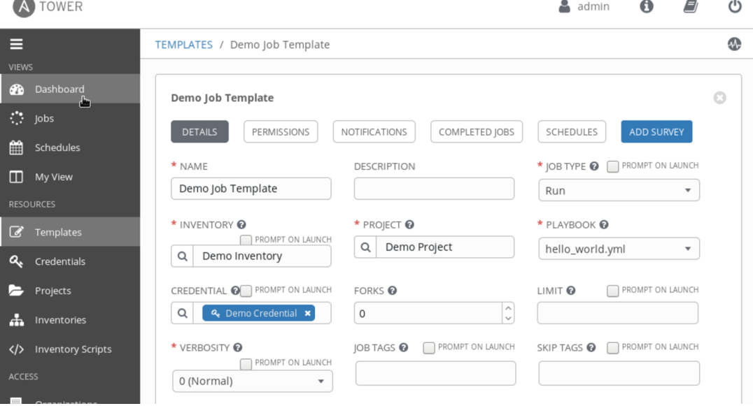

  1. 在左侧导航栏的“Templates”下,已配置Demo作业模板。这个作业模板被配置为一个普通的playbook运行(作业类型是run),使用hello_world.yml的演示项目剧本。
此作业模板在演示清单中的机器上运行。使用Demo凭据对这些机器进行身份验证,特权升级没有启用,因为hello_world.yml不需要它。如果需要,Demo凭据选项将需要提供身份验证所需的信息。请注意,因为作业模板不使用权限升级,并且只在使用ansible_connection: local的机器上运行,Demo凭据中需要的信息很少。
没有设置额外的变量(类似于ansibleplaybook命令的-e或 --extra-vars选项)。
image-20220421092321858

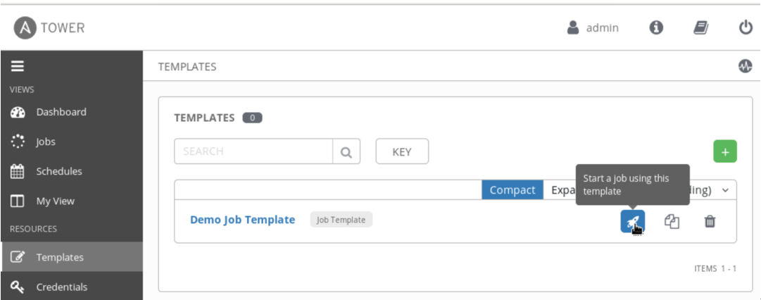

📜6.3.8 启动作业
创建并配置作业模板后,您可以使用它使用相同的参数重复启动作业。作业模板就像保存的ansible-playbook命令,带有选项和参数。当您启动作业模板时,就像从shell历史记录中重复ansible-playbook命令一样。
下面的讨论将检查使用演示作业模板启动作业时会发生什么。这将在接下来的练习中详细介绍。
  1. 在左侧导航栏的模板下,应该列出演示作业模板。与作业模板名称相对的是一个火箭图标(“使用此模板启动作业”)。单击此图标将使用作业模板中的设置启动作业。

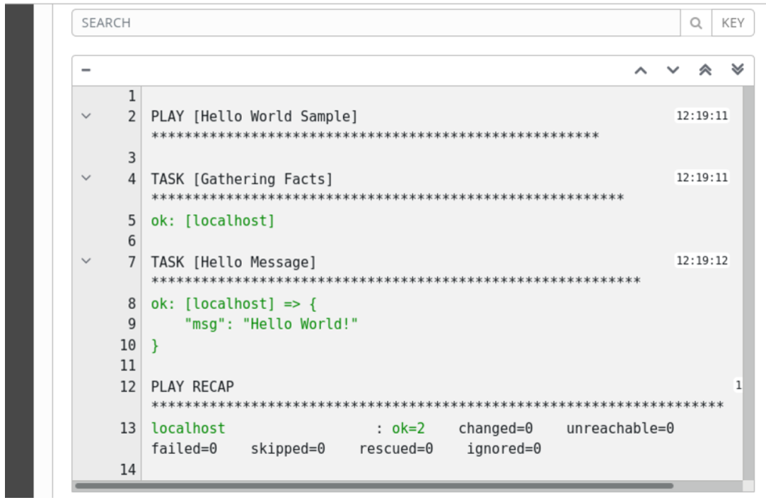

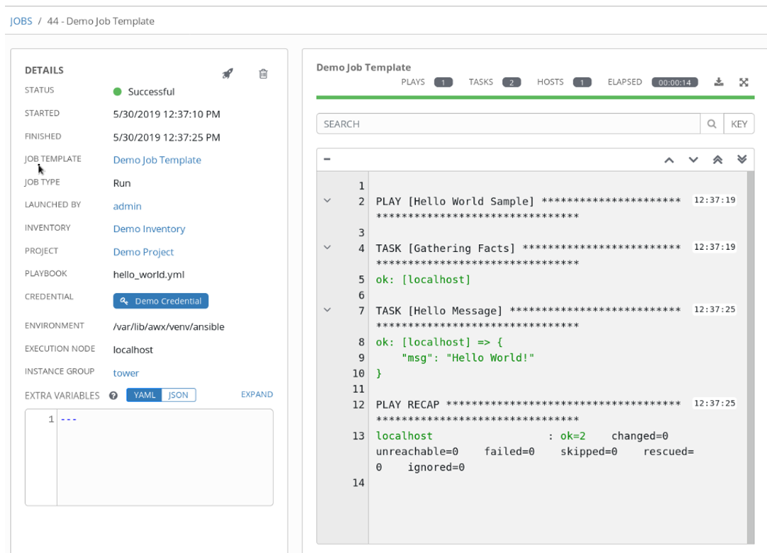

  1. 当作业运行时,将打开一个新的状态页,其中提供有关作业进度的实时信息。DETAILS窗格提供了有关正在运行的作业的基本信息:何时启动作业、谁启动作业、使用了什么作业模板、项目和清单,等等。运行时,作业状态为Pending。

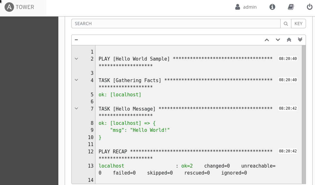

  2. 当作业执行时,状态页将在作业输出窗格中显示作业运行的输出。作业运行输出类似于使用ansible-playbook命令运行Ansible Playbook时生成的输出。此输出可用于故障排除。在下面的示例中,剧本中的剧本和任务成功运行。
image-20220421092448790

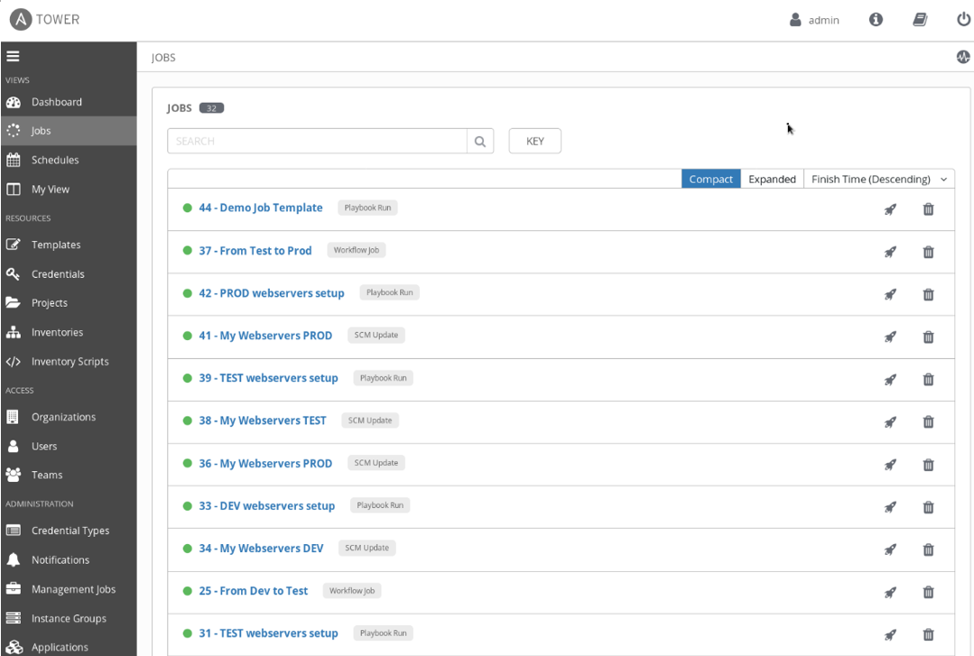

  1. 作业完成后,Ansible Tower Dashboard提供了一个链接,指向“RECENT job RUNS”下运行的作业的状态页。Ansible Tower Dashboard上的其他统计数据也被更新。
  2. 在左侧导航栏的job下,列出了所有在Ansible Tower上运行的job。您可以单击此页面上列出的作业的名称,以显示为该作业记录的状态页。
image-20220421092515331

📑2. 确定由脚本创建的项目并确定其来源。
2.1单击左侧导航栏中的“project”,显示项目列表。您应该看到一个名为Demo project的项目,它是在安装Ansible Tower期间创建的。
2.2 单击Demo项目链接可以查看项目的详细信息。
2.3 查看SCM TYPE, PROJECT BASE PATH, and PLAYBOOK DIRECTORY字段来确定项目的起源。你应该看到Demo项目是从Ansible Tower系统的/var/lib/awx/projects/_4__demo_project目录获得的。

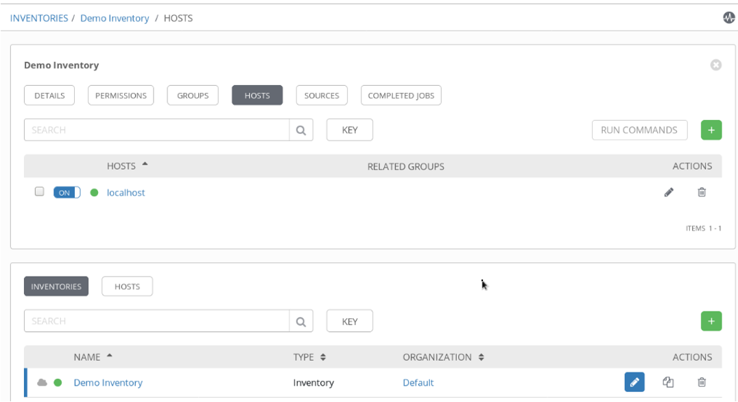

📑3.浏览在安装Ansible Tower期间创建的清单,并确定它的托管主机。
3.1 单击左侧导航栏中的inventory,显示已知清单的列表。您应该看到一个名为Demo inventory的目录,它是在安装Ansible Tower期间创建的。
3.2 单击Demo Inventory链接,查看Demo清单的详细信息。单击主机和注意,inventorv只包含一个主机:localhost。

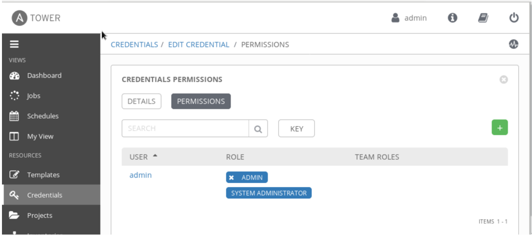

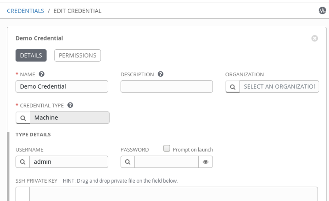

📑4. 查看在安装Ansible Tower期间创建的证书的详细信息。
4.1 单击左侧导航栏中的Credentials以显示凭据列表。
4.2 单击Demo凭证链接以查看该凭证的详细信息。您应该看到这个凭据是一个使用用户名admin的机器凭据。
image-20220421095421181

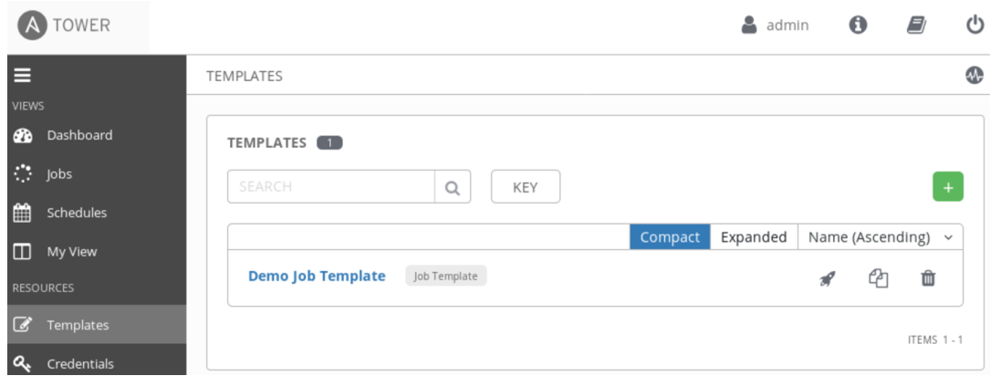

📑5. 标识安装Ansible Tower期间创建的作业模板。
单击左侧导航栏中的“模板”,显示现有作业模板列表。您应该看到一个名为Demo job template的作业模板,它是在安装Ansible Tower期间创建的。
image-20220421095442461
📑6. 确定作业模板(演示作业模板)所使用的清单、项目和证书。
6.1 单击“Demo作业模板”链接,可查看作业模板的详细信息。
6.2 查看INVENTORY字段。您应该看到作业模板使用了Demo Inventory清单。
6.3 查看PROJECT字段。您应该看到作业模板使用了Demo Project项目。
6.4 看看PLAYBOOK领域。您应该看到作业模板执行了一个hello_world.yml剧本。
6.5 查看CREDENTIAL字段。您应该看到作业模板使用了Demo Credential凭证。

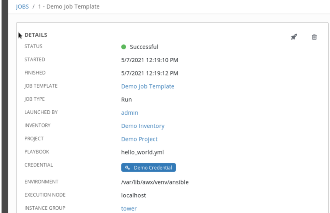

📑7. 使用Demo作业模板作业模板启动作业。
7.1 单击左侧导航栏中的Templates,退出模板详细信息视图。
7.2 单击Demo作业模板模板所在行的火箭图标。这将使用Demo作业模板模板中配置的参数启动作业,并将您重定向到作业详细信息页面。当作业执行时,会显示作业执行和输出的详细信息。
image-20220421095541597
📑8. 确定作业执行的结果。
8.1 当作业成功完成时,STATUS值将更改为success。
8.2 查看作业执行的输出,以确定执行了哪些任务。您应该看到msg模块被用来成功显示一个Hello World!消息。
image-20220421095618894
image-20220421095643823
📑9. 查看反映作业执行情况的仪表板更改。
9.1 单击页面左上角的TOWER返回到Dashboard。
9.2 查看JOB STATUS图。图中的绿线表示最近成功执行任务的数量。
9.3 查看最近的作业运行部分。本节提供最近执行的作业及其结果的列表。Demo作业模板项表示该作业模板用于执行一个作业。条目开始处的绿点表示已执行的作业已成功完成
image-20220421095722926
