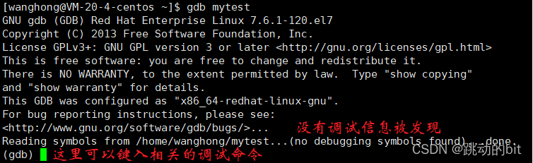

对我们编译好的可执行程序 mytest 进行 gdb:

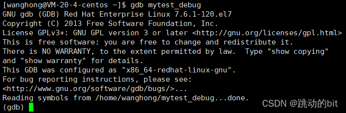

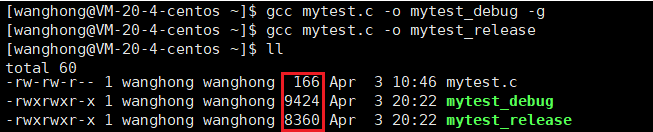

这是因为 Linux 中默认生成的可执行程序是 release 版本的, 如果需要 debug 版本,就得加上 -g 选项:

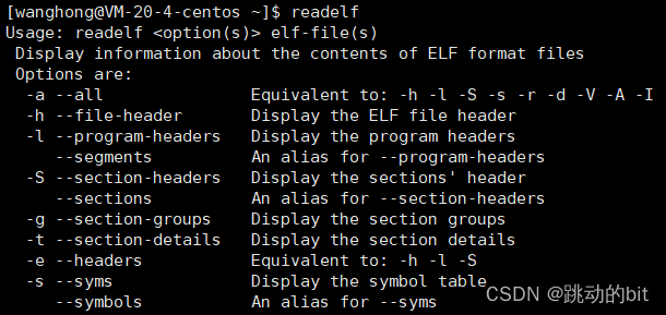

Linux 中生成的可执行程序,它的二进制的格式是 elf 的,readelf 可以读取内部的格式:
我们可以使用选项 -S 查看可执行程序的分段情况:
gdb 调试 debug 版本:
- 在 C语言阶段我们就了解过了程序的发布方式有两种,debug 模式和 release 模式
- Linux gcc/g++ 出来的二进制程序,默认是 release 模式
- 要使用 gdb 调试,必须在源代码生成二进制程序的时候,加上 -g 选项

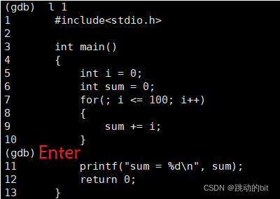

list/l 行号(, 行号):显示 binFile 源代码,显示的是当前行号周围的代码,可以利用另一个行号来指定一段区间

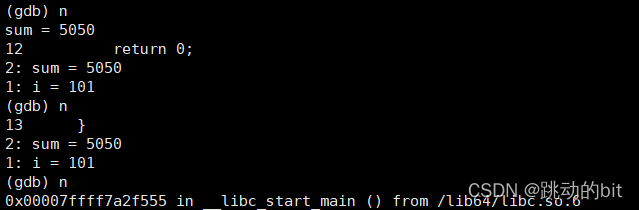

n 或 next:单条执行

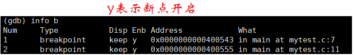

info break/i b:查看断点信息

l + 行号(, 行号),显示的是当前行号周围的代码,按回车继续往下显示,直到全部显示完

i + b,查看断点

n,单步执行,继续执行可按 n/Enter(gdb 可以记录历史执行的命令)

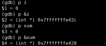

p + 变量,查看变量(监视),当循环往下走时,它不会变化,所以它用于查看一次

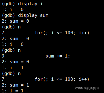

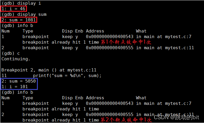

display + 变量,跟踪查看一个变量,每次停下来都显示它的值
- undisplay + 变量序号,取消对先前设置的那些变量的跟踪
- c,循环还没走完,想直接跳出循环到下一个断点处(因为我已经确定这个循环是对的)

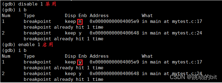

disable (序号),断点禁用,默认是全禁;
enable breakpoints (序号),断点启用,默认是全启

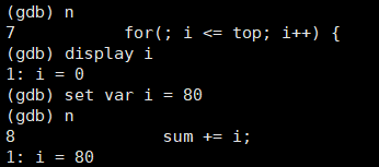

如果在循环里有 100 次循环,想将循环跑到第 80 次可以 set var
