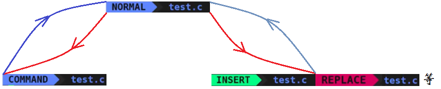

vim 共有 12 种模式:six BASIC modes 和 six ADDITIONAL modes。其中我们目前只学掌握 3 种即可,分别是命令模式(Command mode)、插入模式(Insert mode)、底行模式(last line mode),各模式的功能如下:
- 正常/普通/命令模式(Normal mode)
控制屏幕光标的移动,字符、字或行的删除,移动复制某区段及进入 Insert mode 下,或者到 last line mode。 - 插入模式(Insert mode)
只有在 Inert mode 下,才可以输入,按【Esc】键可回到命令行模式,该模式是我们后面用的最频繁的编辑模式。 - 底行/末行模式(last line mode)
文件保存或退出,也可以进行文件替换,找字符串,列出行号等操作。在命令模式下,shift + : 即可进入该模式。如若要查看你的所有模式:打开 vim,底行模式直接输入 :help vim-modes。

需要注意的是,进入 vim 后,默认处于【命令模式】,需要切换到【插入模式】才能编辑
【命令模式】切换至【插入模式】
输入 a 或 i 或 o
【插入模式】切换至【命令模式】
【Esc】即可转到【命令模式】
【命令模式】切换至【末行模式】
【shift + :】

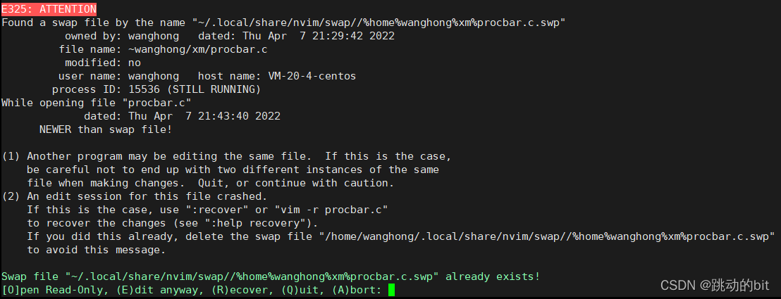

如果你在 vim 时,网络突然断线了,此时 vim 会自动帮你保存的,你可以输入下面的选项,如 R 把它恢复出来,保存并退出,但是每次打开时它都如上图提示。怎么解决呢 ?—— 可以先看下面的选项有无 D,如果有,直接 D,否则复制上图的倒数第二行中引号内的内容,出去 rm 即可。

 一般底行模式和插入模式的切换需要先转至命令模式才能切换。如果将来你不知道你在哪种模式下,比如【REPLACE 替换模式】,可以直接无脑【Esc】直接回到命令模式。

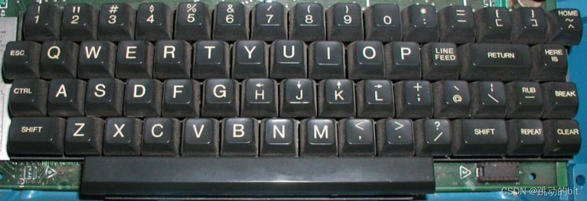

为啥 vim 使用 hjkl 移动光标 ❓
这是有一定的历史渊源的,当 Bill Joy 开发 Vi 文本编辑器时,他使用的机器机器是 ADM-3A 终端机,这台机器并没有方向键,所以把 HJKL 键作为方向键。当然现如今我们仍然使用 HJKL 的原因是它的使用效率并不比方向键低,其次还有一个关键原因是买键盘可以不用买 104 键了,也不用买 87 键了,直接买 74 键 —— 嗯,算下来划算了不少,携带又方便。当然并不是这个原因啦,其实在有些场景下必须得使用 HJKL,比如 vim 下的批量注释使用方向键是不行的,所以那些想减少学习成本的同学还是老老实实的练吧。

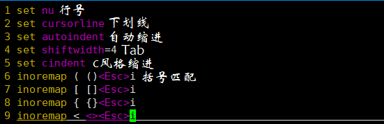

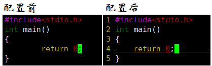

💦 常用配置选项(用来测试)
- 设置语法高亮: syntax on
 - 显示行号: set nu
 - 设置缩进的空格数为 4: set shiftwidth = 4

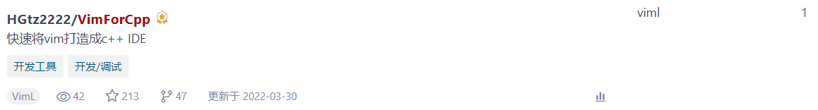

💦 gitee(推荐)
在 gitee 上有一键化安装配置 vim的方案(注意这里介绍的 vimforcpp 只支持 centos7):
- 在 gitee 上搜索关键字 vimforcpp
 - 复制安装链接到我们的 xshell,按提示操作: 链接点击这里
 - 安装成功,按提示使 vim 配置生效
