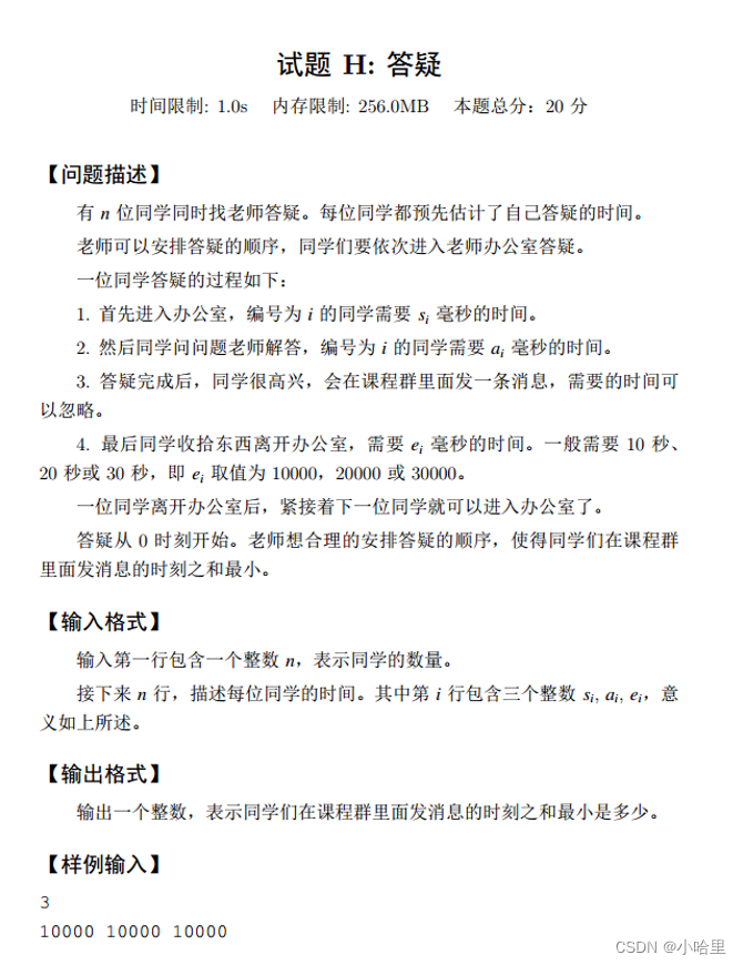

第8题——答疑 (20分)
  • 题目
  • 思路:

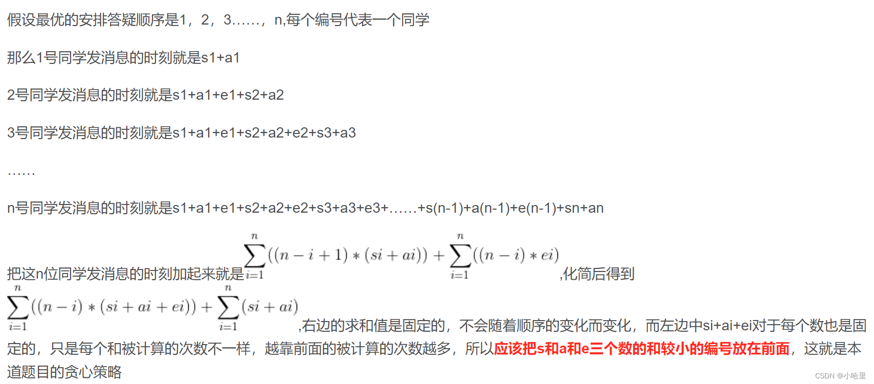

    贪心策略为,a+s+e越小的排在越前面。证明过程参考如下。
    https://blog.csdn.net/AC__dream/article/details/124025236
    #include<bits/stdc++.h>
    using namespace std;
    struct node{ int s, a, e; }p[1500];
    bool cmp(node x, node y){ return x.s+x.a+x.e<y.s+y.a+y.e; }
    int main(){
    	int n;  cin>>n;
    	for(int i = 1; i <= n; i++)
    		cin>>p[i].s>>p[i].a>>p[i].e;
    	sort(p+1,p+n+1,cmp);
    	long long ans = 0;
    	for(int i = 1; i <= n; i++){
    		ans += (n-i)*(p[i].a+p[i].e+p[i].s)+p[i].a+p[i].s;
    	cout<<ans<<"\n";
    	return 0;

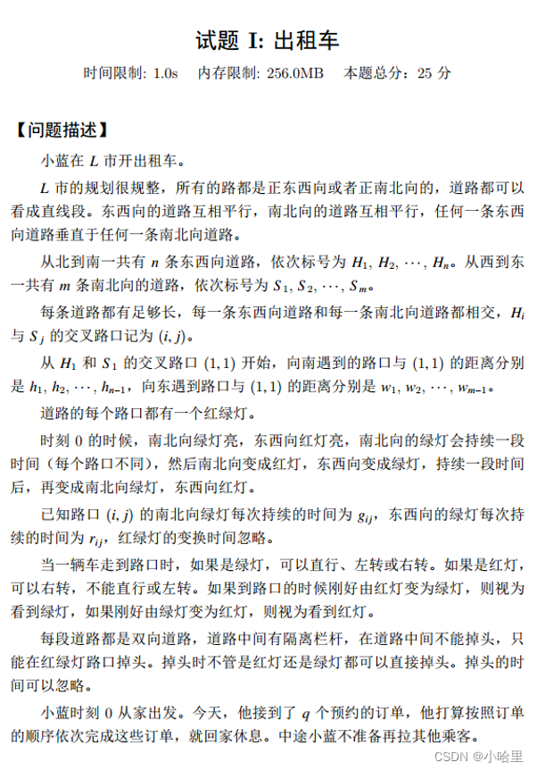

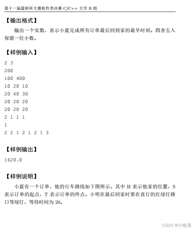

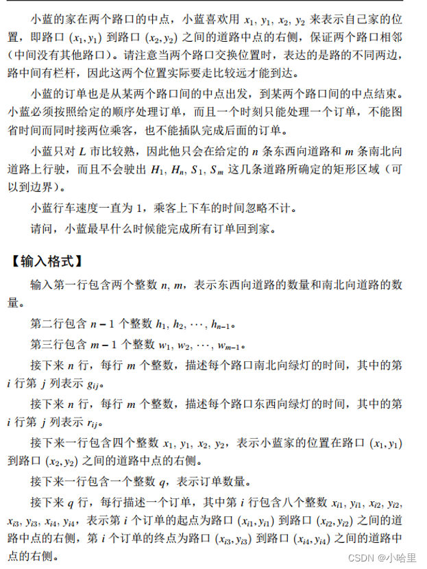

第9题——出租车 (25分)
  • 题意:
    在这里插入图片描述在这里插入图片描述
  • 思路:
    最短路,Dijkstra或spfa,代码太长不想写了,
    贴个其他dalao的题解把
    https://zhuanlan.zhihu.com/p/441856768
    https://blog.csdn.net/l961983207/article/details/122813788

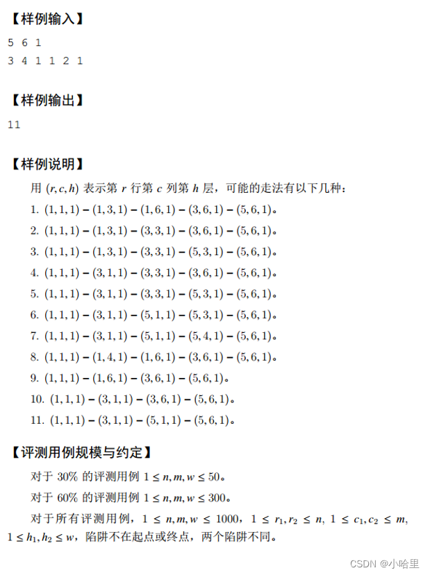

第10题——质数行者 (25分)
  • 题意:
  • 思路
    oh,高维dp,不想写了
    贴个其他dalao的题解把
    https://blog.csdn.net/qq_36213882/article/details/123380736
