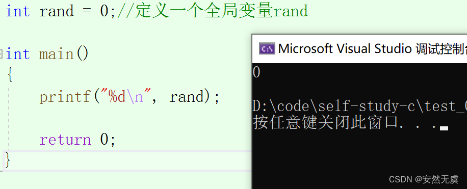

看下面一段C语言代码:
#include<stdio.h>
int rand = 0;//定义一个全局变量rand
int main()
	printf("%d\n", rand);
	return 0;
  • 1
  • 2
  • 3
  • 4
  • 5
  • 6
  • 7
  • 8
  • 9
  • 10
程序正确执行:

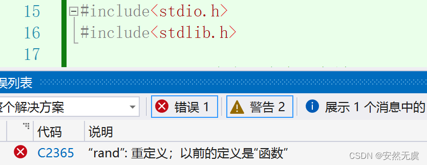

但是!如果加上stdlib.h这个头文件呢?
代码如下:
#include<stdio.h>
#include<stdlib.h>
int main()
	return 0;
  • 1
  • 2
  • 3
  • 4
  • 5
  • 6
  • 7
  • 8
  • 9
  • 10
  • 11
这个时候执行程序会报错:
看错误列表怎么说:"rand"重定义,以前的定义是函数
这什么情况呀,为什么一开始还好好的,加上stdlib.h头文件之后就报错了呢?毋庸置疑的是肯定跟 stdlib.h 头文件有关系,但是具体有什么关系还得继续往下看:
#include<stdlib.h>
  • 1
之所以加上这行代码之后报错,是因为在stdlib.h头文件里有一个生成随机数的库函数 rand ,结构如下:
因为在程序编译的时候,头文件会展开,也就会将头文件中所有的内容都放出来,此时同一作用域内出现两个同名变量,编译器会报错。这儿,便是命名冲突。

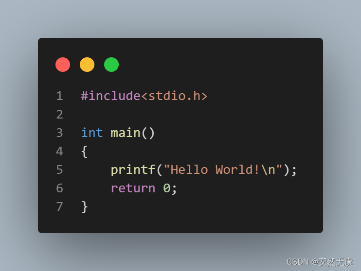

我们在学习C语言的时候都是这样向世界问好的:
在这里插入图片描述那么C++是如何向世界打招呼的呢?

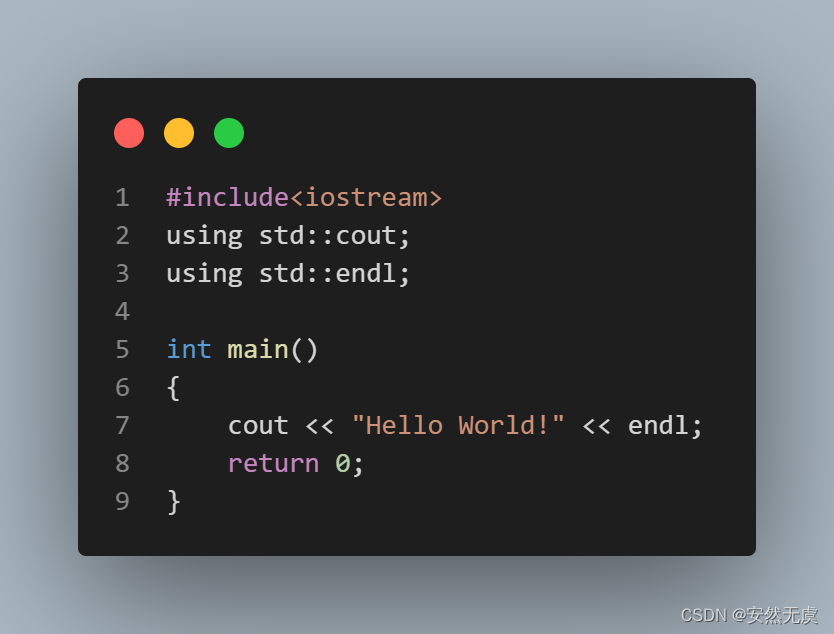

在这里插入图片描述其中 ‘endl’ 相当于 ‘\n’,看到了吧,这里我并没有将 std 中的内容全部放出来,而是只把常用的cout 和 endl 放了出来。
对C++的输入&输出进行说明:
  1. 使用 cout 标准输出和 cin 标准输入时,必须包含 iostream 头文件以及 std 标准命名空间;
  2. 使用C++输入输出更方便,不需要增加数据格式控制,如%d, %c这些。
