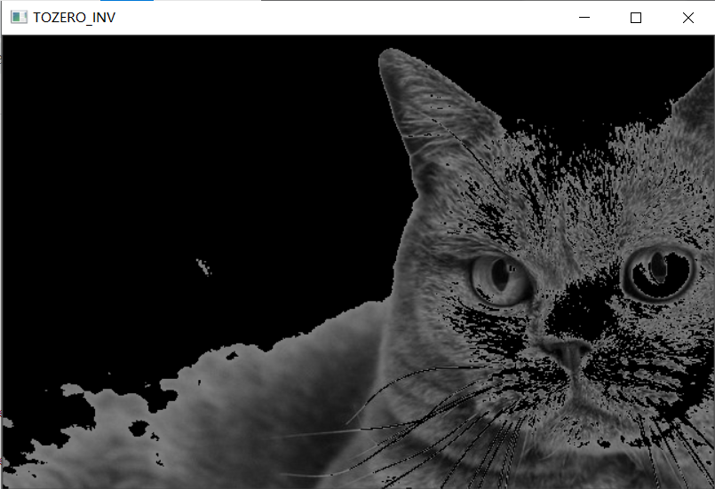

图像二值化操作主要是为了分开图像主体与图像背景,大体的思路是设定一个阈值,将大于阈值或者小于阈值的像素点赋给一个新的像素值,提高图像主体与图像背景的对比度。新像素值的分配称为阈值分割,假设分配的新的像素值为255,则阈值分割的方法如下:
THRESH_BINARY:原像素值大于阈值的像素点设为255,小于阈值的设为0。
THRESH_BINARY_INV:原像素值大于阈值的像素点设为0,小于阈值的设为255。
THRESH_TRUNC:原像素值大于阈值的像素点设为该阈值,小于阈值的像素点保持原像素值。
THRESH_TOZERO:原像素值大于阈值的像素点设为0,小于阈值的像素点保持原像素值。
THRESH_TOZERO_INV:原像素值大于阈值的像素点保持原像素值,小于阈值的像素点设为0。

import cv2 as cv
path = "C:\\Users\\27914\\Desktop\\images\\test2.jpg"
image = cv.imread(path,cv.IMREAD_GRAYSCALE)
cv.imshow("image",image)

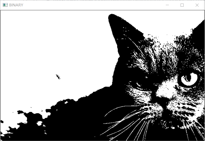

ret1,result1 = cv.threshold(image,127,255,cv.THRESH_BINARY)

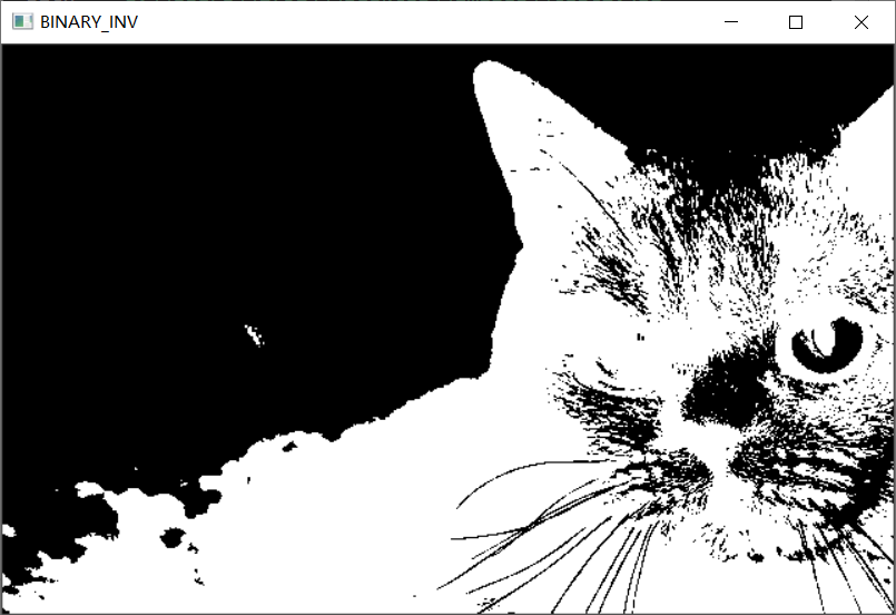

ret2,result2 = cv.threshold(image,127,255,cv.THRESH_BINARY_INV)

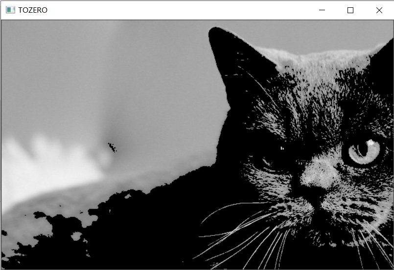

ret3,result3 = cv.threshold(image,127,255,cv.THRESH_TOZERO)
ret4,result4 = cv.threshold(image,127,255,cv.THRESH_TOZERO_INV)
ret5,result5 = cv.threshold(image,127,255,cv.THRESH_TRUNC)
cv.imshow("BINARY",result1)
cv.imshow("BINARY_INV",result2)
cv.imshow("TOZERO",result3)
cv.imshow("TOZERO_INV",result4)
cv.imshow("TRUNC",result5)
cv.waitKey(0)
cv.destroyAllWindows()
OpenCV提供的二值化API为threshold(),
参数解释:
src:输入的图像,此时的图像只能是灰度图;
thresh:阈值;
maxval:小于或大于阈值时被赋予的新值(不一定要255);
type:指阈值分割的方法。
该函数会返回两个值,一个为阈值,一个为转换后的图片矩阵。
输出:

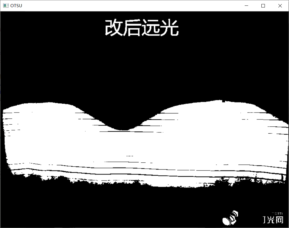

OTSU:
OTSU算法基于前面讨论过的直方图,在获得直方图后,遍历所有的像素值,将一个像素值作为阈值,阈值将图像的像素值分为两类(即背景和图像主体两类),计算类间方差,再将下一个像素值作为阈值,进行下一次循环,遍历完成后将类间方差最大的像素值作为最适阈值。
OTSU实现:
import cv2 as cv
ret7,result7 = cv.threshold(image,0,255,cv.THRESH_BINARY | cv.THRESH_OTSU)
cv.imshow("OTSU",result7)
cv.waitKey(0)
输出:

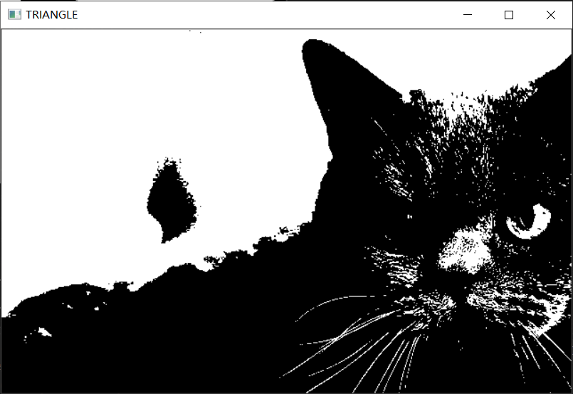

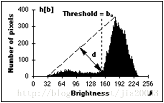

三角法:
三角法也是基于直方图,是基于纯几何的方法寻找阈值的方法,假设直方图的最大波峰靠近最亮的一侧,波峰的值记为pmax,对应的像素值即为bmax,在往左找到频数为0第一个像素值记为bmin,连接(bmax,pmax)与(bmin,0),得到一条直线,记每一个像素值为bi,从bmin开始计算点(bi,0)到该直线的垂直距离,直到bmax,将垂直距离最大的点对应的像素值作为阈值。
当图像直方图波峰出现在靠近暗的一侧时,则直方图翻转,依照上述方法计算出一个像素值,在用255减去这个像素值得到的即是阈值。
三角法实现:
import cv2 as cv
ret8,result8 = cv.threshold(image,0,255,cv.THRESH_BINARY|cv.THRESH_TRIANGLE)
cv.imshow("TRIANGLE",result8)
cv.waitKey(0)
输出:
三角法和OTSU两种方法是全局阈值用得最多的方法,但三角法对于处理直方图有多个波峰的图片效果不佳,所以一般使用OTSU方法比较多。

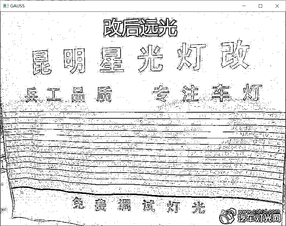

2.自适应阈值
全局阈值存在一定的缺陷,对于图片的光照不均匀的图片,采用全局阈值容易错误分割,如:
原图:
全局阈值二值化后:
自适应通过对局部进行最适阈值选取弥补了这个缺点,自适应通过确定一个邻域,计算邻域内像素值的中值或均值或高斯加权平均值(高斯滤波)来确定阈值,再通过卷积过程以邻域为单位计算出每一个邻域的最适阈值,达到对整个图像的二值化的目的。
自适应阈值实现:

result9 = cv.adaptiveThreshold(image,255,cv.ADAPTIVE_THRESH_GAUSSIAN_C,cv.THRESH_BINARY,5,2)#高斯滤波
result10 = cv.adaptiveThreshold(image,255,cv.ADAPTIVE_THRESH_MEAN_C,cv.THRESH_BINARY,5,2)#均值
cv.imshow("GAUSS",result9)
cv.imshow("MEAN_C",result10)
cv.waitKey(0)
高斯滤波适应:
均值适应:
OpenCV提供的自适应阈值API为adaptiveThreshold(),
参数解释:
src:输入的图像;
maxValue:赋值的像素值上限;
adaptiveMethod:自适应的方法(仅有均值和高斯滤波两种);
thresholdType:阈值分割的方法;
blockSize:邻域的大小;
C:偏置项,最终阈值等于求出的平均值或高斯加权平均值加上它。
