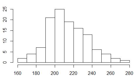

hist() 生成直方图,观察变量内的分布

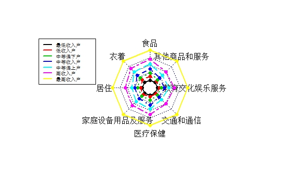

radarchart() 生成雷达图,观察样本间的相似性。package(fmsb)
