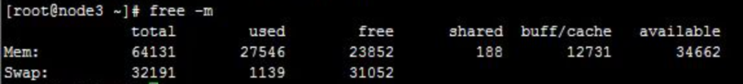

读者群里一位同学的线上服务器出现一个诡异的问题,执行任何命令都是报错“fork:无法分配内存”。这个问题最近出现的,前几次重启后解决的,但是每隔 2-3 天就会出现一次。
  1. # service docker stop
  2. -bash fork: 无法分配内存
  3. # vi 1.txt
  4. -bash fork: 无法分配内存
看到这个提示,大家的第一反应肯定是怀疑内存真的不够了。我们这位读者也是这么认为的。但查看内存占用却发现根本没有,内存还空闲了一大把!(多试几次才有机会执行成功一次)

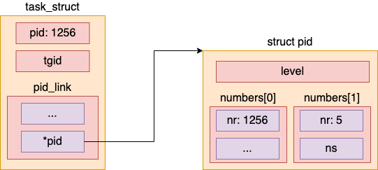

假如说当前创建的进程是一个容器中的进程,那么它至少得申请两个 PID 号才行。一个 PID 是在容器命名空间中的进程号,一个是根命名空间(宿主机)中的进程号。
这也符合我们平时的经验。在容器中的每一个进程其实我们在宿主机中也都能看到。但是在容器中看到的进程号一般是和在宿主机上看到的是不一样的。比如一个进程在容器中的 pid 是 5,在宿主机命名空间下是 1256。那么该进程在内核中的对象大概是如下这个样子。
