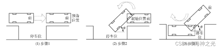

理想的平行式泊车入位的过程大致可分为3个步骤, 如图3所示.
步骤1将车辆行驶到起始位置;
步骤2向右转动方向盘, 开始倒车, 使车身转动大约45°;
步骤3向左转动方向盘, 继续倒车, 使车身回正.

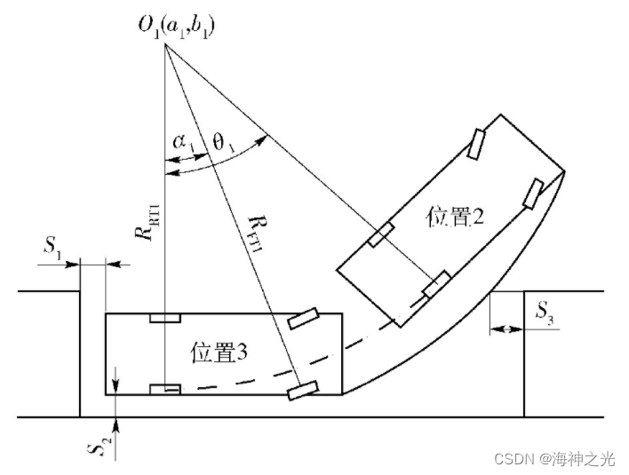

式中, Ba、LS、BT、LR分别为车辆参数, 详见图2;BB为泊位宽度;S1、S2、S4分别为考虑到碰撞危险点所预留出的安全距离;α1为步骤3中外侧转向轮转角;α2为步骤2中外侧转向轮转角(图5) .

步骤3的轨迹方程 (图6)
