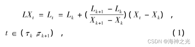

设待分解信号Xt的极值为Xk, 对应时刻为τk (k=1, 2, …, N, N为所有极值点个数) 。定义L为基线提取算子, Lt=LXt为信号的基线分量, 则Xt被分解为Xt=Lt+Ht, Ht为待提取的PR分量。
(1) L通过相邻基线控制点Lk和Lk+1在[τk, τk+1] (k=1, 2, …, N) 上对Xt线性变换所得, 即

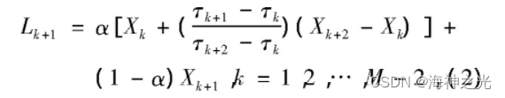

其中每个基线控制点为
式中:α为线性增益, 一般取0.5。

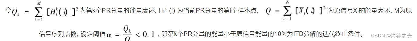

1.2 新迭代终止条件
由上述原理可知, ITD方法进行PR分量分解的迭代终止条件为基线信号Ltp为一单调或常函数。原始信号各分量的信息主要集中在前几个能量较高的PR分量中, 尤其当存在噪声成分时, 后几个PR分量为无意义的受干扰分量。为进一步减少计算量, 加快分解速度, 从能量角度出发提出ITD方法的新迭代终止条件。
