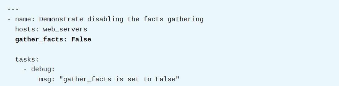

每个play都有一个首先运行的隐藏任务,使用setup模块从每个主机收集事实。这些事实提供了关于play可以通过ansible_facts变量使用的节点的一些信息。
收集每个远程主机上的事实需要时间。如果你在play中不使用这些事实,通过设置gather_facts指令为False(或no)跳过事实收集任务。

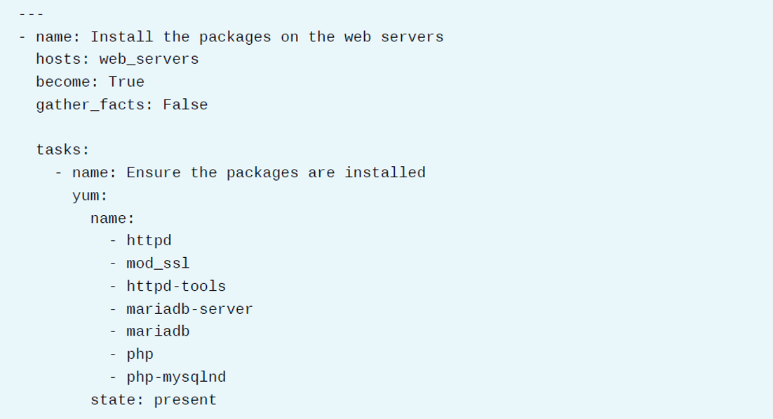

📑避免使用包管理器模块的循环
有些模块接受一个项目列表来处理,不需要使用循环。这种方法可以提高效率,因为模块将被调用一次而不是多次。
用于管理操作系统包的模块是这样工作的。下面的示例使用yum模块在一个事务中安装几个包,这是安装一组包的最有效方法。
image-20220412202246598
以上脚本等价于在shell提示符中运行以下命令:
[root@demo ~]# yum install httpd mod_ssl httpd-tools mariadb-server mariadb php php-mysqlnd

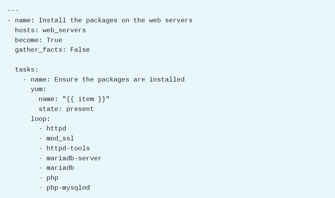

下面的例子效率不高。它使用循环一次安装一个包:
image-20220412202315284
这个例子相当于运行多个yum命令:
[root@demo ~]# yum install mod_ssl
[root@demo ~]# yum install httpd-tools
[root@demo ~]# yum install mariadb-server
[root@demo ~]# yum install php
[root@demo ~]# yum install php-mysqlnd
第二个例子更慢,效率更低,因为Ansible运行yum模块7次,启动模块的进程7次,进行依赖解析7次。

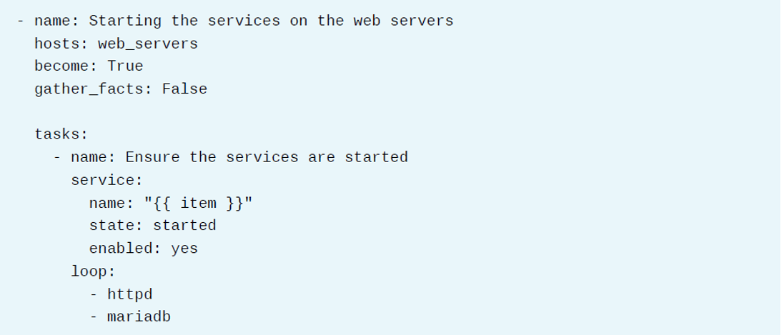

并不是所有的Ansible模块都接受name参数的列表。例如,服务模块只接受name参数的单个值,您需要一个循环来操作多个项目:

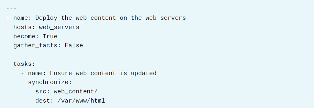

习惯用copy模块递归地将目录复制到托管主机。但当目录很大,有很多文件时,复制可能会花费很长时间。如果您多次运行playbook,后续的复制将花费更少的时间,因为模块只复制不同的文件。
但是,使用synchronize模块将大量文件复制到托管主机通常更有效。这个模块在后台使用rsync,在大多数情况下比copy模块要快。
下面的剧本使用synchronize模块递归地将web_content目录复制到web服务器。

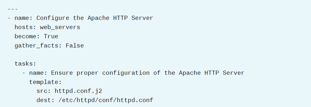

📑使用模板

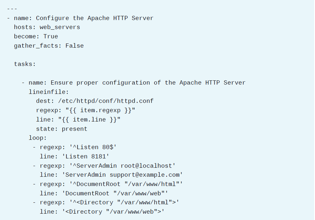

lineinfile模块插入或删除文件中的行,例如配置文件中的配置指令。下面的剧本示例通过替换几行来更新Apache HTTP服务器配置文件。
image-20220412202600281
当与循环一起使用时,lineinfile的效率不是很高(而且容易出错)。在这种情况下,使用模板或复制模块代替。
image-20220412202618884

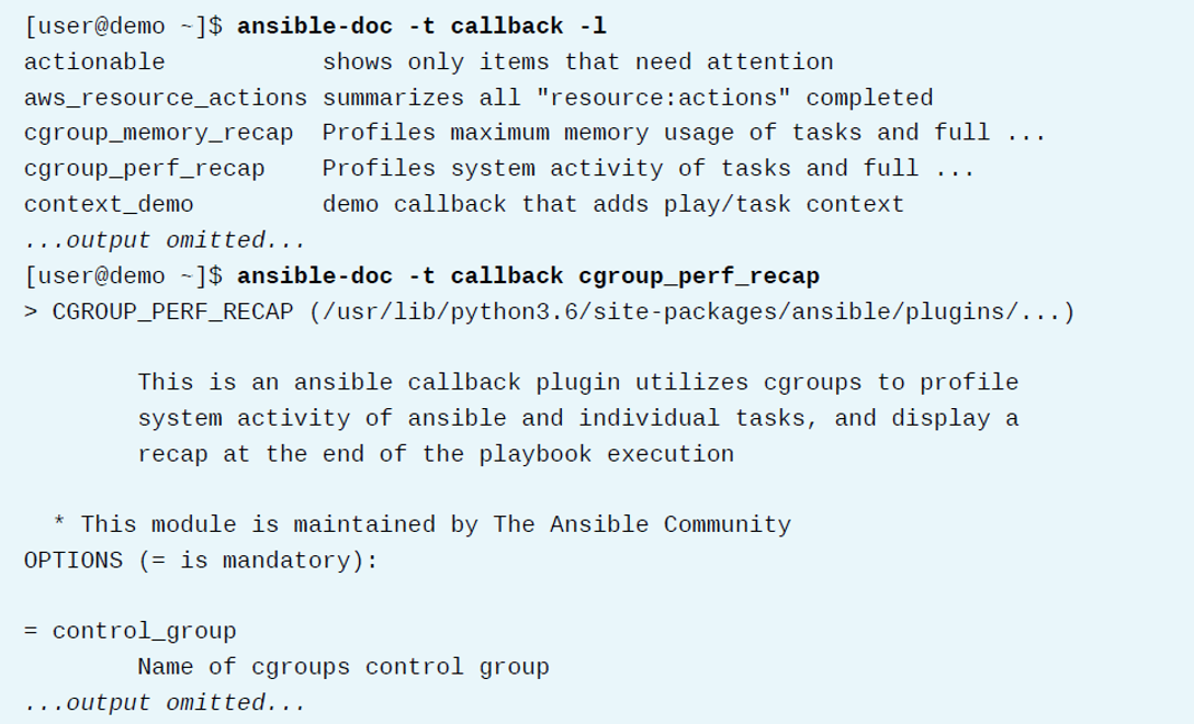

要列出可用的插件,请使用ansible-doc -t callback -l命令。要访问特定插件的文档,可以运行ansible-doc -t callback plug-in-name命令。

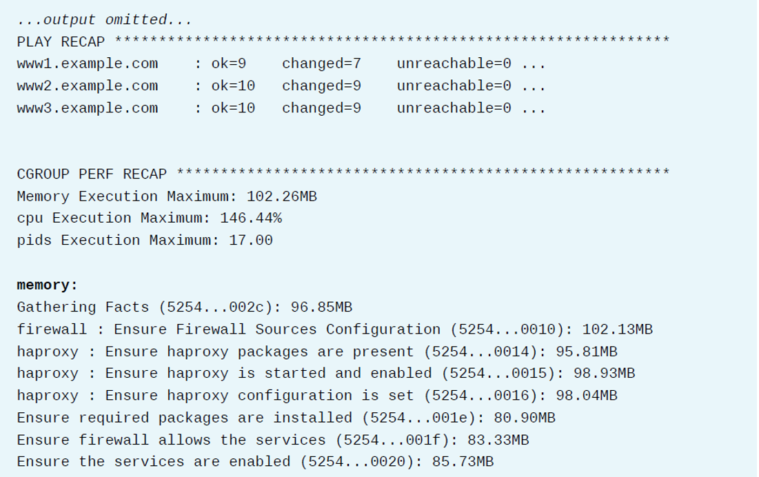

📑分析控制节点CPU和内存
cgroup_perf_recap回调插件在剧本运行期间对控制节点进行配置。在剧本执行的最后,它显示一个全局摘要和每个任务的摘要。这些概要包括CPU和内存消耗,以及剧本和任务执行期间启动的最大进程数。
image-20220412202858907
image-20220412202928028
您可以使用这个插件来识别正在消耗您的控制节点资源的任务。当你在ansible.cfg文件中调优fork参数时,cgroup_perf_recap也可以用来监视系统活动。这样,您可以确保所选择的值不会使系统饱和。
cgroup_perf_recap回调插件依赖于Linux control groups (cgroup)特性来监视和配置ansible-playbook命令。在Linux系统上,您可以使用用于限制和监视一组进程可以消耗的资源(如内存或CPU)的控制组。要设置这些限制,请创建一个新组,设置限制,并将您的流程添加到组中。
要使用cgroup_perf_reca回调插件,您必须首先创建一个运行ansible-playbook命令的专用控制组。这个插件使用控制组的监视特性来收集ansible-playbook过程及其子过程的性能指标。

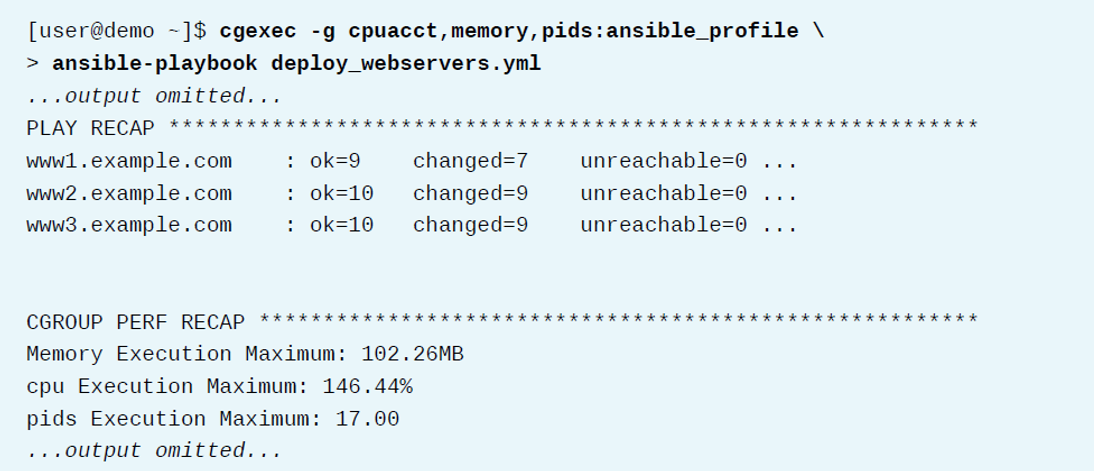

有了这个设置,您现在可以概述您的playbook。为此,请使用cgexec命令在新的控制组中运行ansible-playbook命令
image-20220412203044563

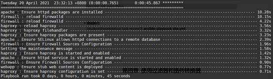

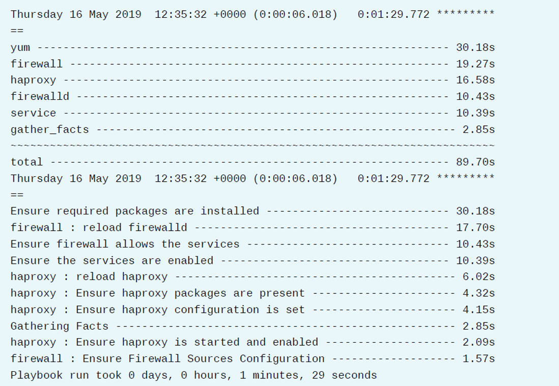

timer、profile_tasks和profile_roles回调插件对于识别慢速任务和角色很有用。
  • timer插件显示剧本执行的持续时间。
  • profile_tasks添加每个任务的开始时间,并在剧本执行结束时显示每个任务花费的时间,按降序排序。
  • profile_roles在末尾显示每个角色花费的时间,按降序排序。
要激活这些插件,请在ansible.cfg文件中添加或更新callback_whitelist指令:
[user@demo ~]$ cat ansible.cfg
[defaults]
inventory=inventory
remote_user=devops
callback_whitelist=timer, profile_tasks, profile_roles
不必启用所有三个插件:选择您需要的插件。
下面的示例显示了激活三个插件时ansible-playbook命令的输出。
image-20220412203350670

📑启用回调插件
[student@workstation task-review]$ vi ansible.cfg
[defaults]
inventory=inventory.yml
remote_user=devops
callback_whitelist=timer,profile_tasks
[privilege_escalation]
become_method=sudo
become_user=root
become_ask_pass=false
📑测试执行
[student@workstation task-review]$ ansible-playbook site.yml
image-20220412211617115

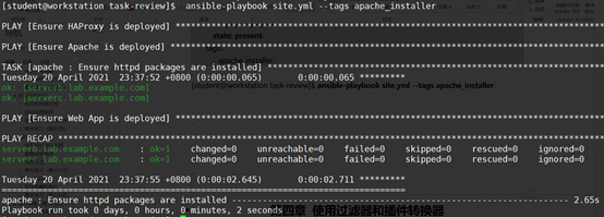

📑标签运行
[student@workstation task-review]$ ansible-playbook site.yml –tags apache_installer
image-20220412211654256
