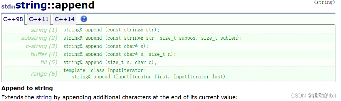

| append | 在字符串后追加一个字符串 |

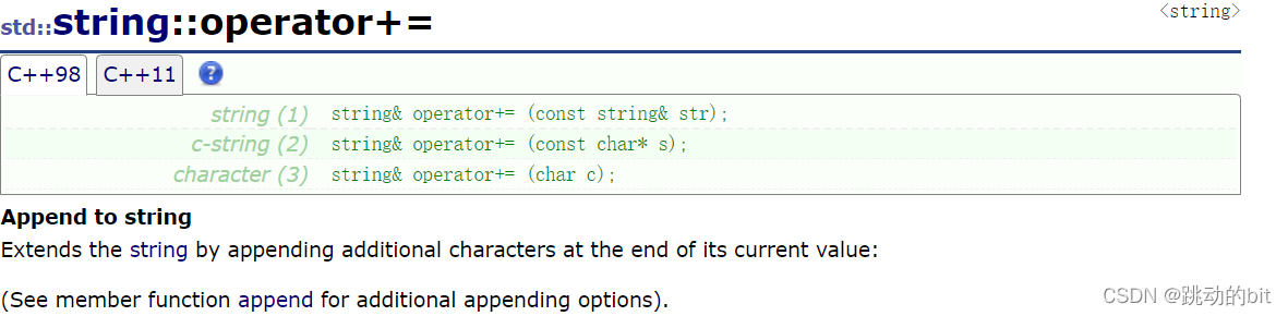

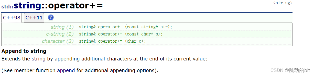

| operator+= —— 重点 | 在字符串后追加字符串 str |

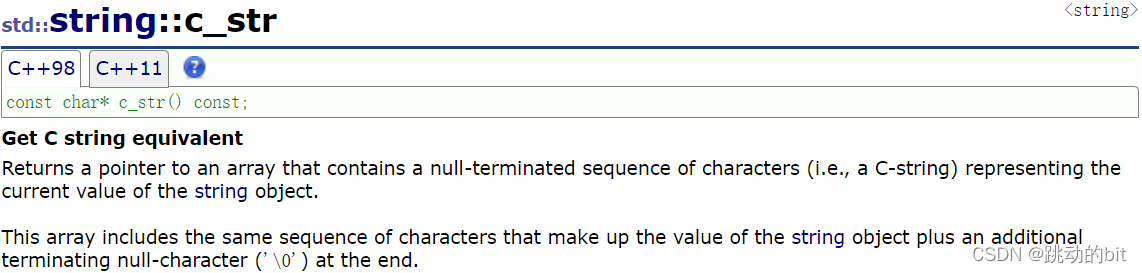

| c_str —— 重点 | 返回 c 格式字符串 |

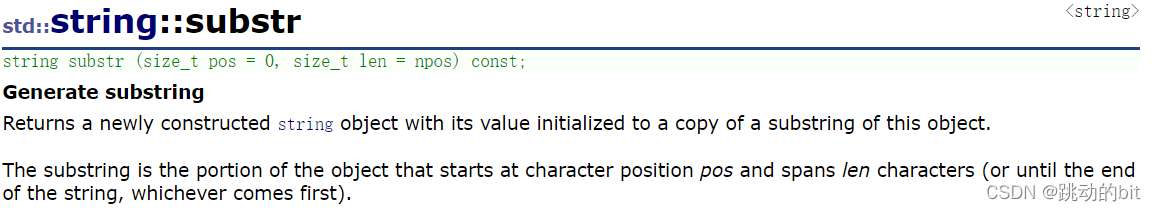

| substr | 在 str 中从 pos 位置开始,截取 n 个字符,然后将其返回 |

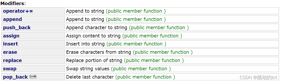

 📝说明
push_back | append | operator+= ❗
如果你要尾插一个字符用 push_back,如果你要尾插一个字符串用 append。个人感觉这是 string 设计的不好的地方,为什么不再重载一个 push_back 呢,非要去搞一个 append 来恶心人,而 append 又重载了六个版本,也没啥太大的价值,比较常用的也就三、四版本。
相对于 push_back、append 更推荐使用 operator+=,因为它可以追加一个字符,也可以追加一个字符串,还可以追加一个对象。
这里我们发现 string 里面没有头插、头删,但它有中间插入、删除。

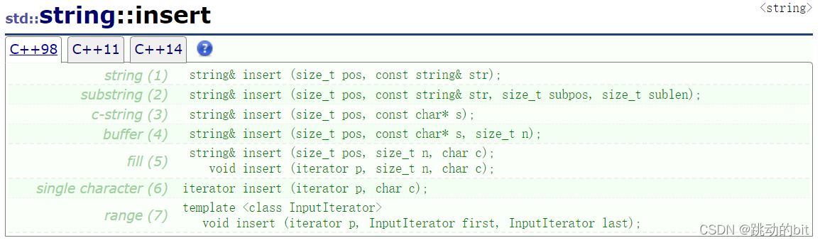

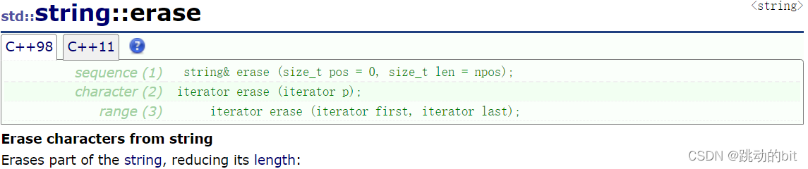

 insert | erase ❗
可以看到实现了七个版本,这里就了解了解较为常用的,其余简单提一下。
它不仅仅可以中间插入、也可以在头上插入,还可以在尾部插入。
但是对于 insert 能不用就不用,因为效率比较低,它需要挪动数据。
 与 insert 对应的是 erase。

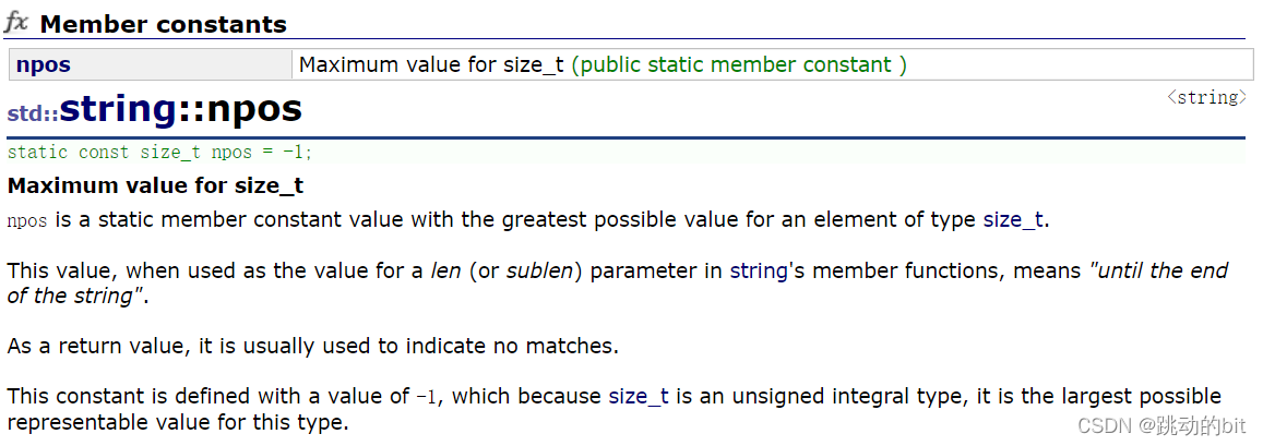

 erase 的第一个版本参数中的 npos 比较特殊,它给的是一个缺省参数,nops 是这个类里的静态成员变量,它是 -1,但实际上不是 -1,因为这个 -1 给了 size_t,所以它转换为补码就是整型的最大的值。

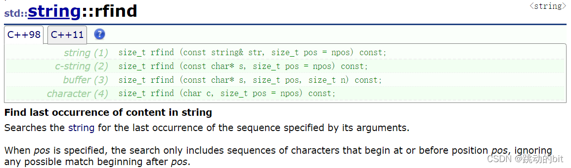

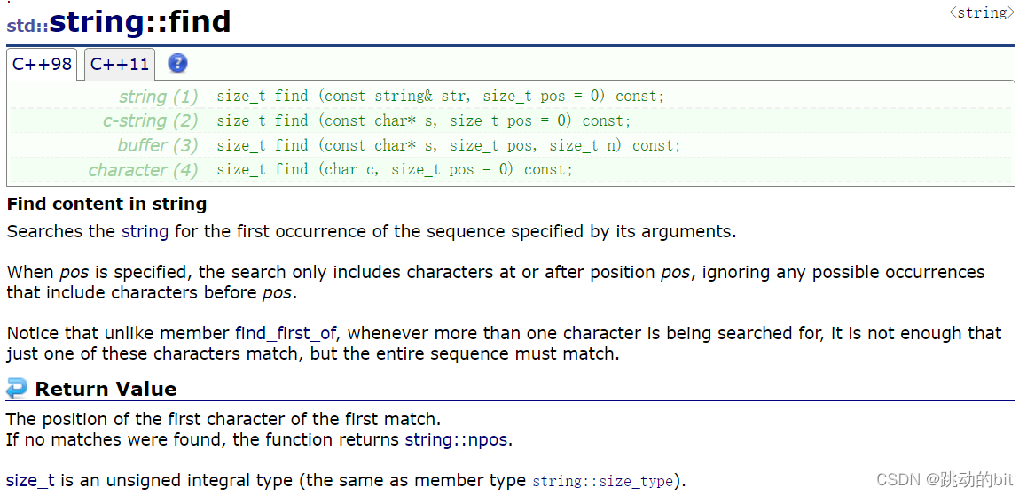

 find | rfind ❗
对于 find 的返回值,一般是 int,找到返回下标,找不到返回 -1。这里用 size_t 的想法是,找到返回下标,找不到会返回 nops,但是正常的字符不可能有那么长。
 查找字符串中内容的最后一次出现:
substr ❗
生成子串。
 c_str ❗
它可以和 C语言配合使用。

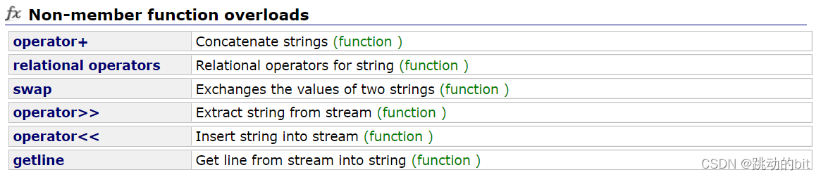

5、string类非成员函数
| 函数 | 功能说明 |
| operator+ | 尽量少用,因为传值返回,导致深拷贝效率低 |
| operator>> —— 重点 | 输入运算符重载 |
| operator<< —— 重点 | 输出运算符重载 |
| getline —— 重点 | 获取一行字符串 |

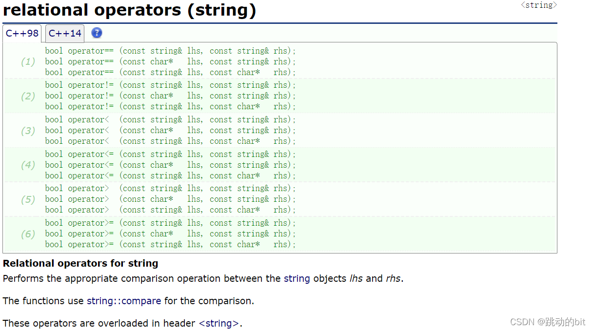

| relational operators —— 重点 | 大小比较 |
#include<string>
#include<iostream>
using namespace std;
int main()
	string s1("hello");
	s1 + "world";
	cout << s1 << endl;
	s1 += "world";
	cout << s1 << endl;
	cout << "----------cut----------" << endl;
	return 0;
 📝说明

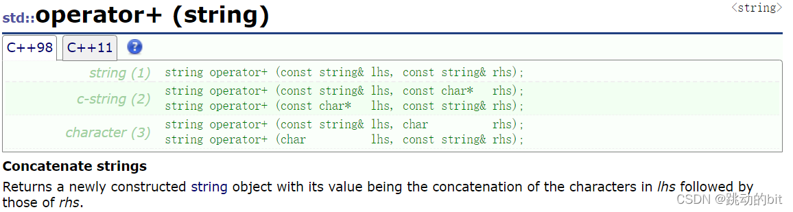

operator+ 和 operator+= ❗
它们的作用都是尾插,但是 operator+= 会改变当前字符串,而 operator+ 不改变当前字符串。
 relational operators ❗
string 还提供了比较大小的接口,可以看到非常多的版本,比如对象跟对象比、字符串跟对象比,自我感觉比较冗余。
因为字符串是可以被隐式类型转换成 string 的:
string s1("hello");//正常写法,string支持单参数的构造函数
string s2 = "world";//隐式类型转换,先将字符串构造一个string,再将string拷贝构造s2。最后优化成直接构造
 所以这里是想说就算是字符串跟对象比,字符串也可以隐式转换成对象,没必要再实现一个版本。

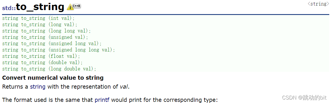

6、补充
| 函数 | 功能说明 |
| to_string | 数值转字符串 |
| stoi | 字符串转数值 |
#include<string>
#include<iostream>
int main()
	int i = 1234;
	string str = to_string(i);
	cout << str << endl;
	int j = stoi(str);
	cout << j << endl;
	return 0;
 📝说明

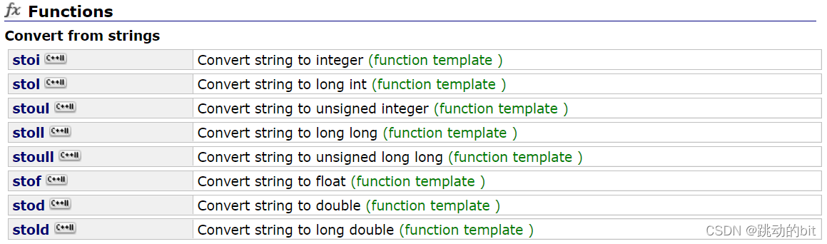

to_string | stoi ❗
将数值转换为字符串(注意它不是 string 的成员函数,而是全局函数):
 在 C语言中有类似的函数 itoa,它需要自己提供空间,且有些 OJ 上还不支持,因为它不是标准的 C库,所以不够好用。
可以看到它还提供了将字符串转成整数:
