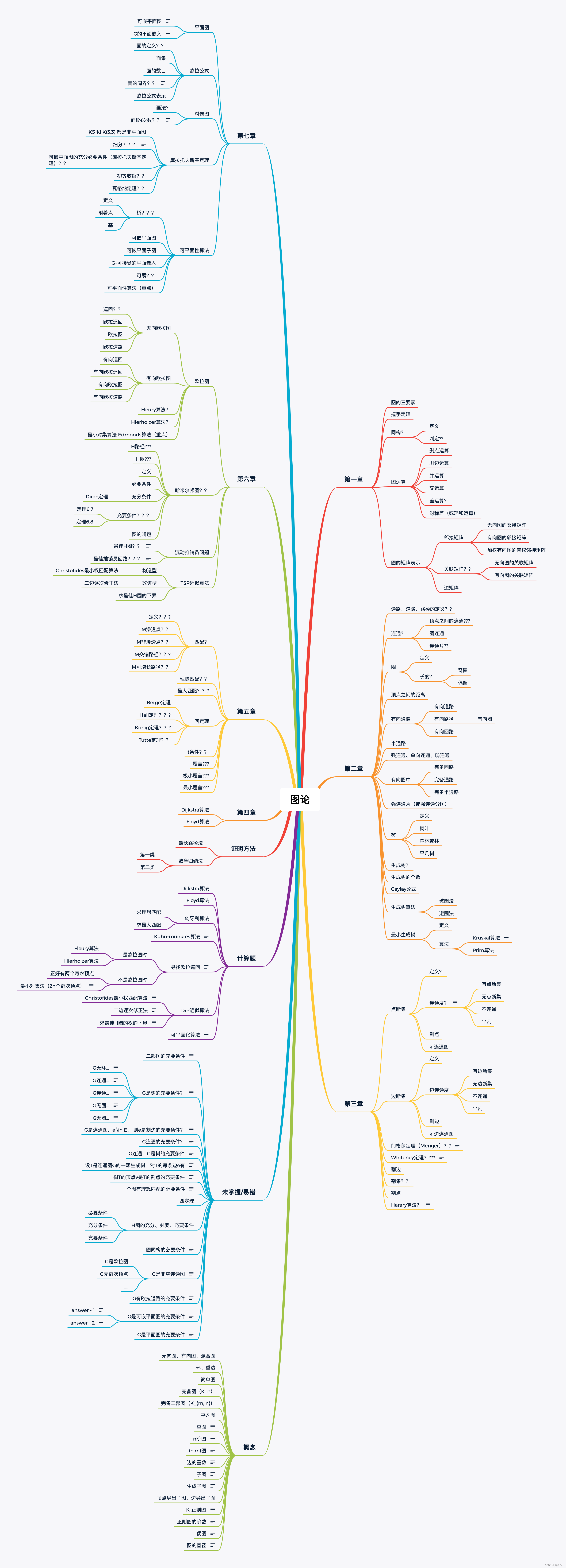

矩阵论
第一章
核域(解空间)、值域?
n(A) = dim N(A) = n - rank(A)
n(A):核空间的维数,也称为零度
rank(A) = dim R(A)
证是否为线性空间、子空间
加法封闭性
数乘封闭性
八条性质(重点是零元、负元)
任何一个元素 + 零元 等于其本身
任何一个元素 + 负元 等于 零元
博客:(2)
  • 非空
  • 加法、数乘封闭
  • 八条性质?
求一个向量关于一组基的坐标
列出方程等式 再进行求解
求过渡矩阵
求子空间的基?
求子空间的维数?
重点:(5)线性子空间
解空间的基、维数?
习题1 第6题
第二章
记住 施瓦茨不等式
内积定义的证明?
四个条件:
对称性
结合性
数乘
非负
内积、模
(a,a) = |a|^2
齐次方程解法、非齐次方程解法
求标准正交积!!
前提是找出一组基
再进行正交化
向量的内积!!
(a,a) = a^T a
第三章
线性变换在基下的矩阵?
线性变换的核域、值域!
(11):线性变换的矩阵表示
线性变换的特征值、特征向量!
找出这个线性变换对于的矩阵A
求A进行变换 求解 找出初等解系
记得设特征向量(基础的)
特征值与特征向量的关系
求矩阵的标准形!
就是求 smith标准形
12):相似形理论
一般还是 先求 D1 D2 D3
再求出d1 d2 d3
证明两个矩阵相似(难点!!)
习题三 例题13
(12):相似形理论
定理3.3.11
  • 两个矩阵相似
  • 与一个对角阵相似
证明方阵相似于对角阵
(13):Hamliton-Cayley定理、最小多项式
m(\lambda)无重根
求若当标准形J(难点!)
习题三 15题
找初等因子
求相似变换矩阵P 使得PAP^{-1} = J(难点!)
利用Hamliton-Cayley定理 简化算式
习题三 题23
求最小多项式
线性变换定义
等价
补充
难题
  • 课本 例题 P54 例12
  • 习题三 P65 例16
  • 习题三 P65 例4
概念
  • 正定二次型
  • 行列式因子、不变因子、初等因子
    行列式因子就是 D
    不变因子就是 d
    初等因子 就是 所有d中的因子(可能会有重复的)
  • 伴随矩阵
  • 多项式的幂
    (a+b)^k = ??
  • 零化多项式
  • 谱范数
    其实就是矩阵的 2 范数
  • 单纯矩阵
    n阶方阵相似于对角阵 称其为单纯矩阵
  • 实对称正定阵
    A = P^T P
第四章
向量范数的证明
非负性
齐次性
三角不等式
矩阵范数的证明
非负
齐次
三角不等式
相容性
向量范数
  • 1范数
  • 2范数
  • ∞范数
矩阵范数(记忆!)
(15):矩阵的范数
  • m1范数
    A中每个元素先求模 再求和
  • m∞范数
    n 乘以 最大元素的模
    注意这里的n是方阵的行数或列数
  • F- 范数(m2范数)
    所有元素模的平方 再求和
    再对和进行开方
  • 1范数
    对每一列元素取模再求和,然后找出各列模总和中最大的一个值
  • 2范数
    找出A^{H}A中的最大特征值 再开方
  • ∞范数
    对每一行元素取模再求和,然后找出各行模总和中最大的一个值
第五章
求矩阵的微分、积分
求e^At、G(A)
令需要求解的方程为G(A)
列出特征方程
求出d
从而得到 最小多项式m(\lambda)
再根据最小多项式设未知方程(这里次数要降一次)
一个未知数需要一个方程 方程数量不够利用微分求导来凑
求解方程组即可
  • 方法一:对角?
  • 方法二:若当?
  • 方法三:待定系数
齐次微分方程组的解!
非齐次微分方程组的解!
第六章
LU分解(!)
A=LU
L:下三角矩阵
U:上三角矩阵
也称为A的三角分解
分解形式不唯一
  • 可逆方阵的LU分解
    A=LU
    A的各阶顺序主子式不等于0
    有唯一的LU分解
    L:单位下三角矩阵 主对角元素全为1(注意这里是单位下三角)
    U:上三角矩阵
    求解过程:
    先对A进行初等行变换(右边补充单位阵E)
    使得左边变为上三角矩阵U
    然后再对右边求逆矩阵 得到L
  • 可逆方阵的LDU分解
    A的各阶顺序主子式不等于0 则有唯一的LDU分解
    L:单位下三角
    U:单位上三角
    D:对角阵
    先对A扩充为增广矩阵(A,E)
    进行初等行变换 得到(A1,L1) 其中A1是上三角 L1是单位下角
    对L1求逆矩阵 得到L:单位下三角
    然后对A1再进行填充 得增广矩阵(这次是列填充)(A1|E)
    然后进行初等列变换 使得A1变为对角阵 得到(D|U1)
    D就是需要的对角阵
    然后再对U1进行求逆 得到U
  • 不可逆方阵的拟LU分解
    • 引言:A可逆时 但顺序主子式不全为非0时
      对A的行进行重排 使得顺序主子式全为非0
      行重排 相当于 A左乘一个初等矩阵P
      再对PA进行LU分解或LDU分解
      即 PA=LU 或 PA=LDU
    • A不可逆时 即R(A)=r < n
      首先保证前r阶顺序主子式全非0
      然后再进行正常的LU分解(步骤一样)
      若前r阶顺序主子式有0时
      则需要先进行重排
      使得前r阶顺序主子式全非0
      再进行LU分解
  • 不可逆方阵的拟LDU分解
    首先保证前r阶顺序主子式全非0
    然后再进行正常的LDU分解(步骤一样)
    若前r阶顺序主子式有0时
    则需要先进行重排
    使得前r阶顺序主子式全非0
    再进行LDU分解
谱分解
列出特征多项式
求解特征值
分别求出特征值对应的特征向量
所有特征向量组成P
求出P^{-1}
  • 概念:单纯矩阵?
    方阵A可以相似于对角阵
  • 概念:谱分解
  • 重点:求A的谱分解
    列出A的特征多项式
    求出特征值
    求出特征值对应的特征向量
    组成P
    再求P^{-1}
    依据特征值对应的重根数划分P和P^{-1}
    得到S_i
    最后结果为\sum \lambda_i S_i
最大秩分解
A = CD
C:列满秩
D:行满秩
步骤:
先对A进行初等行变换 得行最简形A2
得到rank(A)=r
取A中前r列为C A2中前r行为D(易错:c是从A中取 D是从最简行矩阵中取!)
最大秩分解不唯一| A = CD 不唯一
但D^H (DDH){-1} (C{H}C){-1}C^{H} 唯一
  • 形式:A=CD
  • 重点:化为行最简形
QR分解
先进行最大秩分解
对C进行标准正交化 得到Q
利用A=QR 变形 R= Q^{H}A 得到R
因为A=CD不唯一 故A=QR也不唯一
  • 形式:A=QR
    Q^{H}Q = E
    rank® = r = rank(A) 说明R是行满秩
  • 注意:列满秩和行满秩的情况
    列满秩时(一般是这样 高个子)
    A = QR
    Q^{H} Q = E
    R为具有正对角元素的上三角阵
    R : r * r
    行满秩(矮个子)
    A = LQ
    Q^{H}Q = E
    L: m * r
    L为具有正对角元素对下三角阵
  • R的求法?
    A = QR
    Q^H Q = E
    R = Q^H A
第七章
A-
AGA = A
称G为A的广义逆矩阵
G = A^(i) \in A{i}
A^(i):满足第i个方程的一个矩阵
A{i}:满足第i个方程的所有矩阵
A{1} 就是A-
A-不唯一
  • A- 推导
  • A- 求解过程(重点!)
    对A进行初等行、列变换
    用P、Q分别记录其变换过程
    最后 A = Q X P
    其中X是大小是和原来A相反的
    比如A是3 * 4 则X为 4 * 3
    除了E_r外,其他用变量填充
  • A-的性质
    • 左逆
    • 右逆
A+
先将A进行最大秩分解为 A = CD
再代入A+公式进行计算
相容线性方程组的通解
  • 形式1
    A- y + (E - A- A )z
  • 形式2
    A+ y + (E - A+ A) z
相容线性方程组的最小范数解(必考)
A+y
不相容线性方程组的最小二乘解
A_{l}^{-}y 是最小二乘解
A_{l}^{-} \in A{1,4}
不相容线性方程组的极小最小二乘解(必考)
A+y
第八章
特征值上界?
  • 复矩阵
  • 实矩阵
圆盘定理?
  • 行对角占优
  • 列对角占优
盖尔定理
谱半径的估计?
图论
第一章
图的三要素
握手定理
同构?
  • 定义
  • 判定??
图运算
  • 删点运算
  • 删边运算
  • 并运算
  • 交运算
  • 差运算?
  • 对称差(或环和运算)
图的矩阵表示
  • 邻接矩阵
    • 无向图的邻接矩阵
    • 有向图的邻接矩阵
    • 加权有向图的带权邻接矩阵
  • 关联矩阵??
    • 无向图的关联矩阵
    • 有向图的关联矩阵
  • 边矩阵
第二章
通路、道路、路径的定义??
连通?
  • 顶点之间的连通???
  • 图连通
  • 连通片??
圈
  • 定义
  • 长度?
    • 奇圈
    • 偶圈
顶点之间的距离
有向通路
  • 有向道路
  • 有向路径
    • 有向圈
  • 有向回路
半通路
强连通、单向连通、弱连通
有向图中
  • 完备回路
  • 完备通路
  • 完备半通路
强连通片(或强连通分图)
树
  • 定义
  • 树叶
  • 森林或林
  • 平凡树
生成树?
生成树的个数
Caylay公式
生成树算法
  • 破圈法
  • 避圈法
最小生成树
  • 定义
  • 算法
    • Kruskal算法
      先边按权从小到大排列
      再从小到大选 不构成圈即可
    • Prim算法
第三章
点断集
  • 定义?
  • 连通度?
    最小点断集中顶点的数目
    • 有点断集
    • 无点断集
    • 不连通
    • 平凡
  • 割点
  • k-连通图
边断集
  • 定义
  • 边连通度
    • 有边断集
    • 无边断集
    • 不连通
    • 平凡
  • 割边
  • k-边连通图
门格尔定理(Menger)??
课本 P39
Whiteney定理????
课本 P39
割边
割集??
割点
Harary算法?
课本 P45
概念
无向图、有向图、混合图
环、重边
简单图
完备图(K_n)
完备二部图(K_{m, n})
平凡图
空图
边集为空
n阶图
顶点数为n
(n,m)图
顶点数为n 边数为m
边的重数
连接两个相同顶点的边的数量
子图
顶点、边都是原顶点、边的子集
生成子图
顶点保留原图顶点 边取子集
顶点导出子图、边导出子图
K-正则图
每个顶点的度数都是k
正则图的阶数
阶数就是顶点数
偶图
其实就是二部图
图的直径
两顶点之间的最大距离
未掌握/易错
二部图的充要条件
G不含奇圈
G是树的充要条件?
(5)
  • G无环…
    且任何两个顶点之间有唯一的路径
  • G连通…
    E = V - 1
  • G连通…
    且对G的任一边,G-e不连通
  • G无圈…
    且 E = V - 1
  • G无圈…
    对任意一个e = uv \notin E(G) G+e恰好有一个圈
G是连通图,e \in E, 则e是割边的充要条件?
e不含在圈中
G连通的充要条件?
G有生成树
G连通,G是树的充要条件
G的每条边都是G的割边
设T是连通图G的一颗生成树,对T的每条边e有
余树 T- 不含 G的割集
T-+e 含G的唯一割集
树T的顶点v是T的割点的充要条件
d(v) >= 2
一个图有理想匹配的必要条件
偶数个顶点
四定理
H图的充分、必要、充要条件
  • 必要条件
  • 充分条件
  • 充要条件
图同构的必要条件
两图的顶点数、边数相等
次数相同的顶点数也相等
G是非空连通图
P109
  • G是欧拉图
  • G无奇次顶点
G有欧拉道路的充要条件
G最多只有两个奇次顶点
G是可嵌平面图的充要条件
G可在球面上嵌入
  • answer - 1
    G在球面上可嵌入
  • answer - 2
    不含K5 k3 3 的任何细分
G是平面图的充要条件
G中无可收缩到K5 或 K33 的子图
计算题
Dijkstra算法
Floyd算法
匈牙利算法
  • 求理想匹配
  • 求最大匹配
Kuhn-munkres算法
P86
求最大权理想匹配
若需要求最小权理想匹配 使用一个大数减去所有元素
寻找欧拉巡回
寻找一个权最小的巡回
  • 是欧拉图时
    • Fleury算法
    • Hierholzer算法
  • 不是欧拉图时
    • 正好有两个奇次顶点
    • 最小对集法(2n个奇次顶点)
      P117
      求出奇次顶点的最短距离
      寻找奇次顶点的最小权匹配 (注意使用大数减去 一般就枚举就可以了)
      将M添加至原图G
      求欧拉巡回
TSP近似算法
  • Christofides最小权匹配算法
    P134
  • 二边逐次修正法
    P142
  • 求最佳H圈的权的下界
    P143
可平面化算法
P164
证明方法
最长路径法
数学归纳法
  • 第一类
  • 第二类
第四章
Dijkstra算法
Floyd算法
第五章
匹配?
  • 定义???
  • M渗透点??
  • M非渗透点??
  • M交错路径???
  • M可增长路径??
理想匹配??
最大匹配???
四定理
  • Berge定理
  • Hall定理???
  • Konig定理???
  • Tutte定理??
t条件??
覆盖???
极小覆盖???
最小覆盖???
第六章
欧拉图
  • 无向欧拉图
    • 巡回??
    • 欧拉巡回
    • 欧拉图
    • 欧拉道路
  • 有向欧拉图
    • 有向巡回
    • 有向欧拉巡回
    • 有向欧拉图
    • 有向欧拉道路
  • Fleury算法?
  • Hierholzer算法?
  • 最小对集算法 Edmonds算法(重点)
哈米尔顿图??
  • H路径???
  • H圈???
  • 定义
  • 必要条件
  • 充分条件
    • Dirac定理
  • 充要条件???
    • 定理6.7
    • 定理6.8
  • 图的闭包
流动推销员问题
  • 最佳H圈??
    权最小的哈米尔顿圈
  • 最佳推销员回路???
    经过每个顶点至少一次的权最小闭通路
TSP近似算法
  • 构造型
  • 改进型
    • 二边逐次修正法
  • 求最佳H圈的下界
第七章
平面图
  • 可嵌平面图
    图G可以嵌入平面
  • G的平面嵌入
    可嵌平面图G 嵌在平面中形成的图 称为G的平面嵌入
欧拉公式
  • 面的定义??
  • 面集
  • 面的数目
  • 面的周界??
    顶点 + 边
  • 欧拉公式表示
对偶图
  • 画法?
  • 面f的次数??
    周界中边的数目
    割边算两次!
库拉托夫斯基定理
  • K5 和 K(3,3) 都是非平面图
  • 细分???
    将G的某些边换成路径
  • 可嵌平面图的充分必要条件(库拉托夫斯基定理)??
  • 初等收缩??
  • 瓦格纳定理??
可平面性算法
  • 桥???
    • 定义
    • 附着点
    • 基
  • 可嵌平面图
  • 可嵌平面子图
  • G-可接受的平面嵌入
  • 可展??
  • 可平面性算法(重点)
