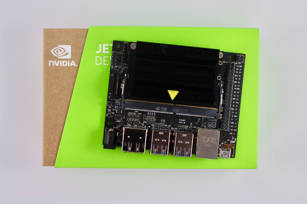

Jetson Nano Developer Kit在另一个不起眼的盒子里到达。盒子内部是载板本身,带有Jetson Nano模块和已经安装的散热器。包装盒中还有一个小传单,指向您获取说明,并让您知道应该使用哪些端口来为主板以及显示器,键盘和鼠标供电。
最后,我突然又加了一个纸架,我立刻把它扔掉了。如果我想把板子从桌子上抬起来,我只需添加一些橡胶保险杠脚。这感觉比纸架更安全吗?

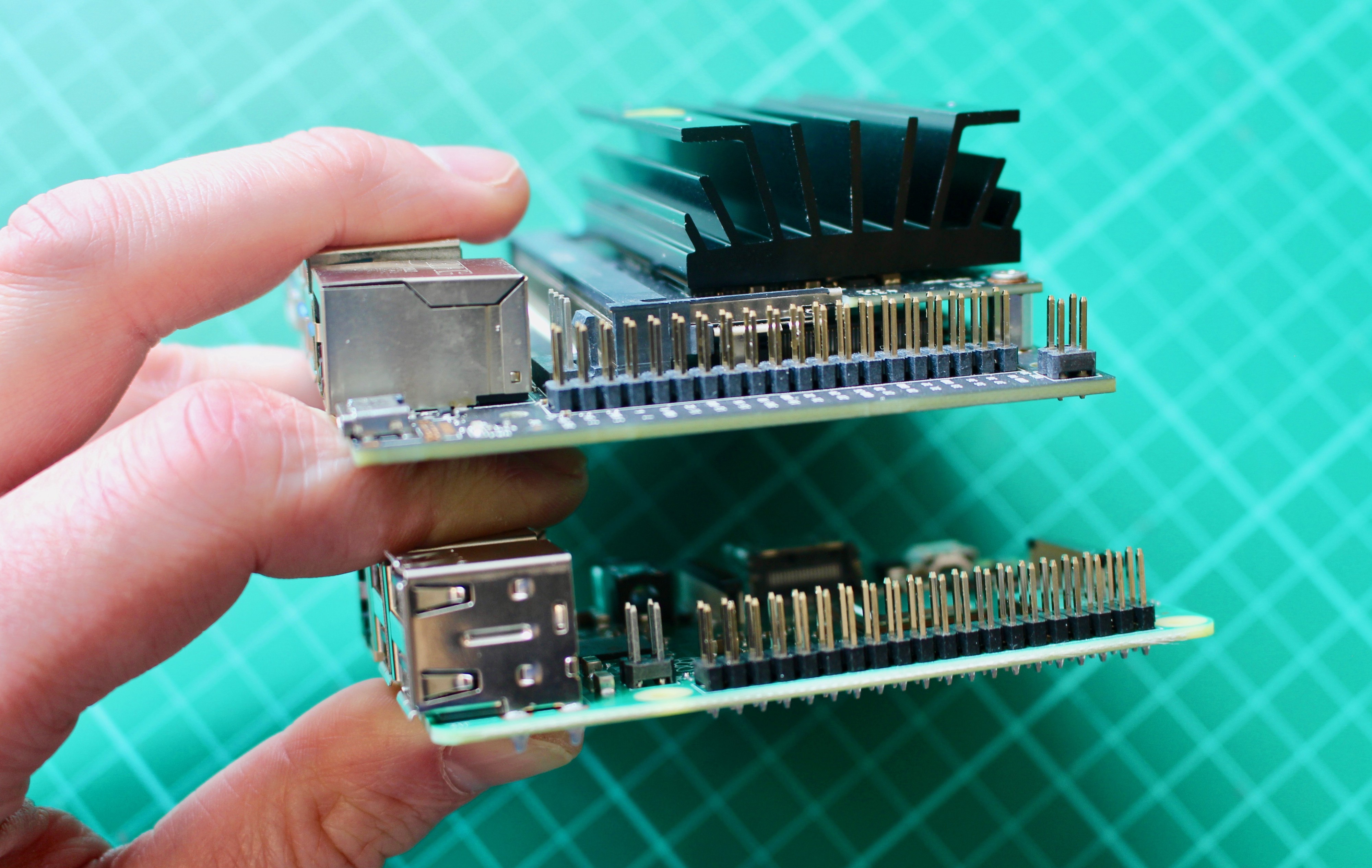

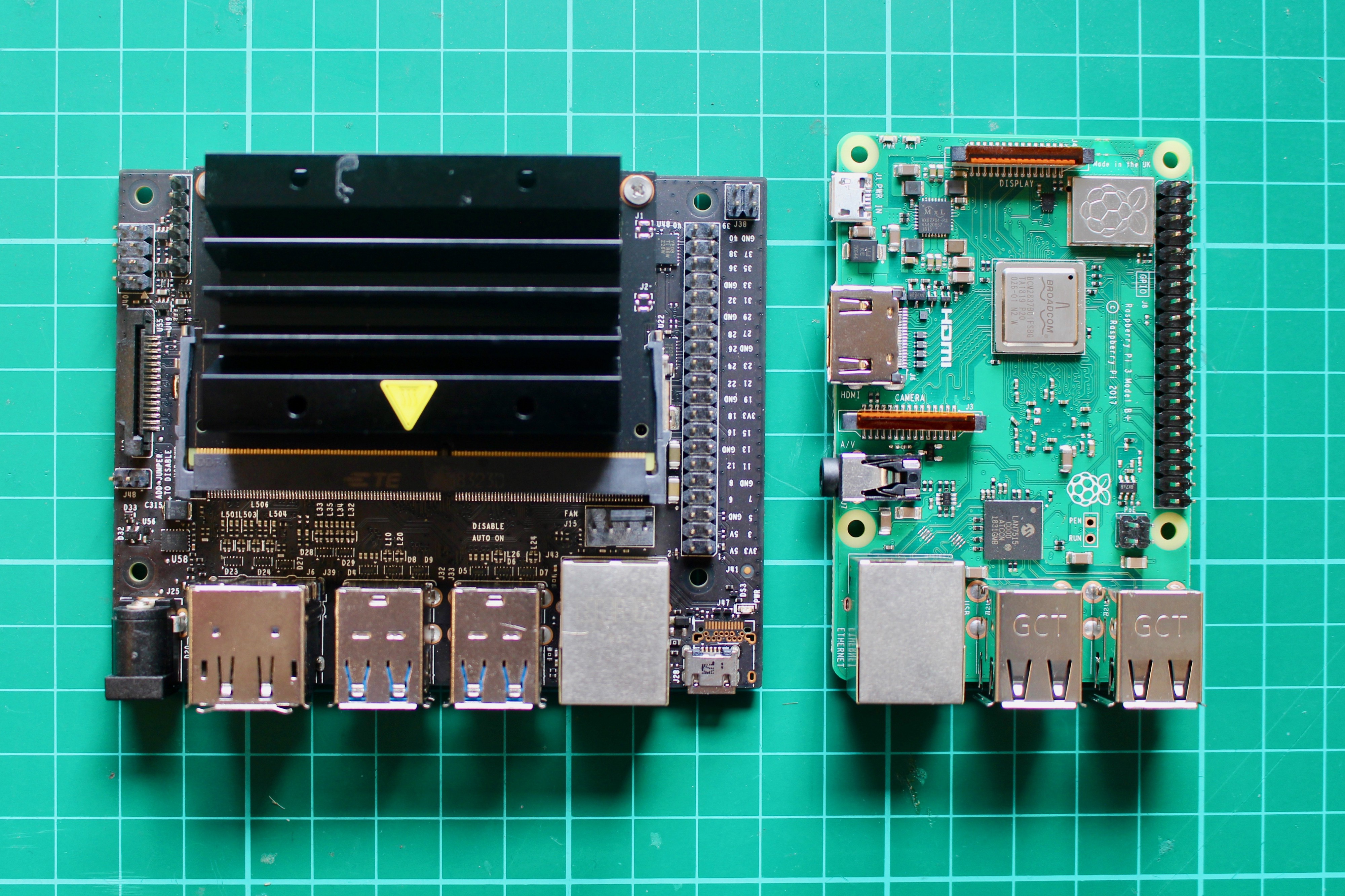

Jetson Nano Developer Kit 的尺寸为 80 × 100 × 28 mm,重量为 140g,并不是一块小巧的电路板。事实上,我甚至会说,对于打算部署为边缘计算的产品来说,它不仅仅是超大尺寸。
[简森Nano与Raspberry Pi 3,B +型相比]
Jetson Nano模块本身在散热器下方可见,整洁且尺寸合理。但是,安装在模块顶部的散热器(希望是超大的)又大又笨拙。这也不令人放心。

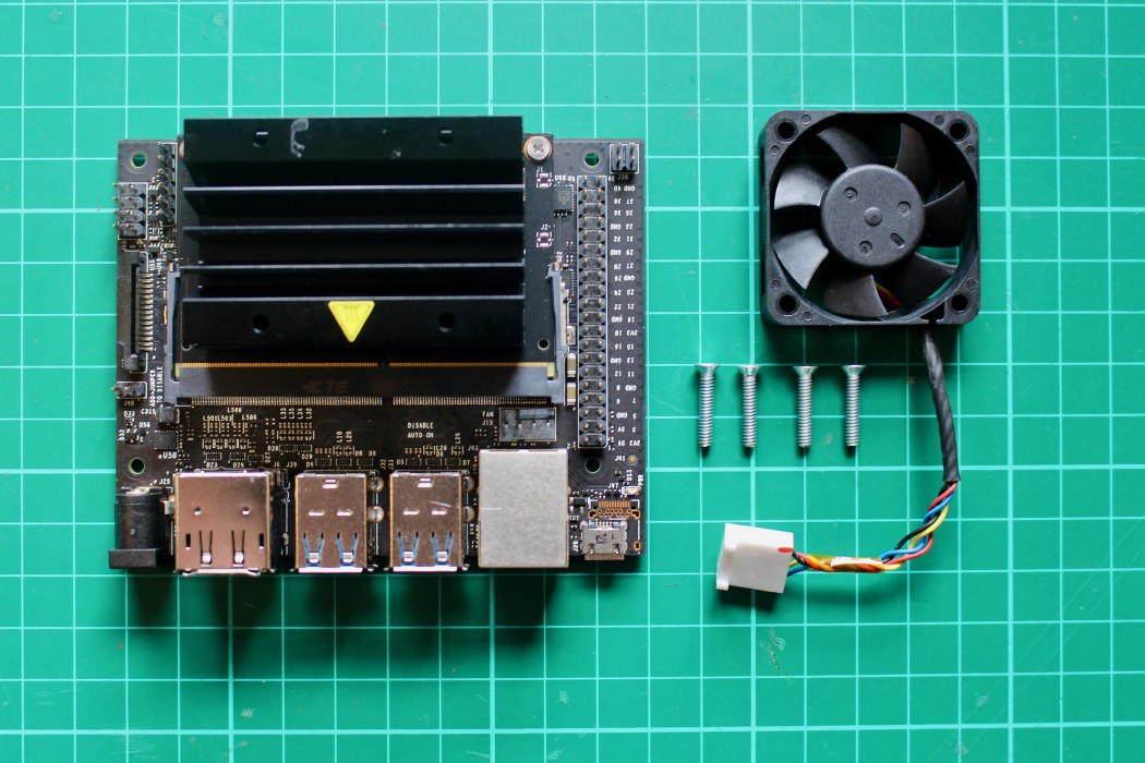

[硬件附带风扇?]
虽然未包含在零售包装盒中,但当 NVIDIA 将预发布硬件交付给我进行审核时,会附带一个可选风扇。不让人放心。

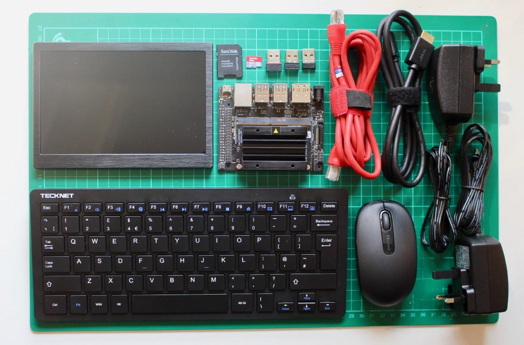

收集物资

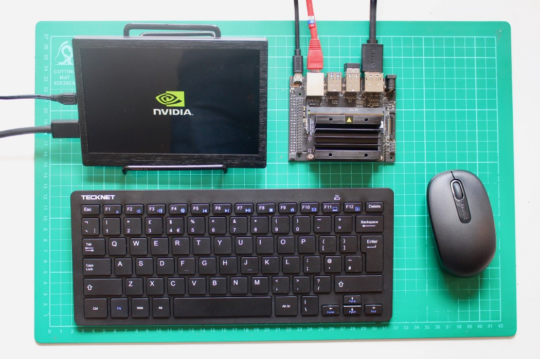

与谷歌和英特尔硬件不同,如果不使用显示器,键盘和鼠标,似乎不可能设置Jetson Nano。
如今,除了无头模式之外,我很少使用电路板。所以,感觉就像十年前一样,在事情真的出错后,我走到校园的另一边去数据中心使用机架的KVM交换机,我继续挖出了我使用的便携式显示器,键盘和鼠标,当我的一个Raspberry Pi项目一切都出错时。
[开始设置 NVIDIA Jetson Nano 所需的一切。]
除了显示器,键盘和鼠标外,您还需要USB电源和USB-A到微型USB电缆将其连接到Jetson Nano,以及HDMI电缆以将Jetson Nano连接到显示器。不出所料,您还需要一张最小尺寸为32GB的微型SD卡。
⚠️警告 虽然操作系统映像和其他安装可以轻松安装在 16GB 卡上,但使用该小卡通常会导致根文件系统归档,并在推理过程中出现“设备上没有剩余空间”错误。
令人惊讶的是,Jetson Nano载板上可能没有对Wi-Fi的板载支持,因此您还必须挖掘以太网电缆,并希望将其放置在离路由器足够近的位置,以便将其连接到LAN。或者,您可以拿起USB Wi-Fi加密狗,并希望您可以获得NVIDIA的L4T发行版来支持它。
与直接竞争相比,这只是为了入门而需要大量供应。

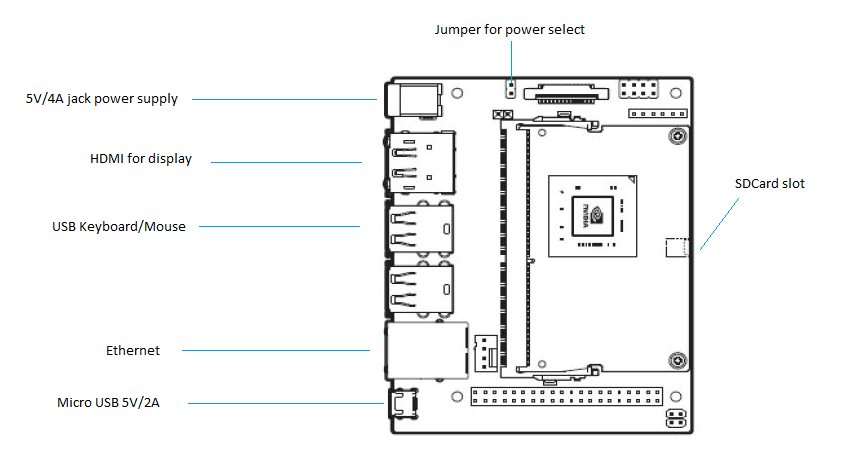

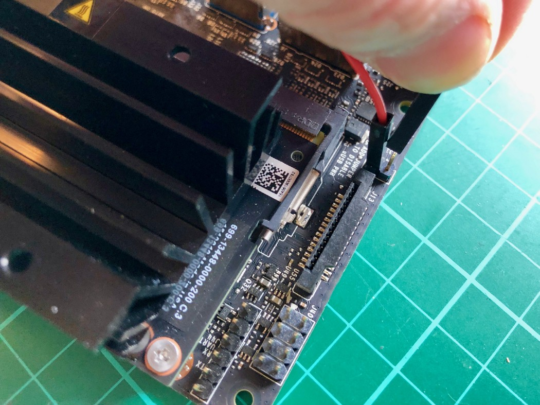

为载板提供动力
NVIDIA 建议 Jetson Nano Dev 套件应使用能够提供 2A 至 3.5A 电流的 5V 微型 USB 电源供电,并进一步建议,如果您*“…正在运行基准测试或工作负载繁重*。这是电源的一个潜在的相当有问题的规格要求。
考虑到为Raspberry Pi找到可靠的2.5A电源是多么困难,官方的Raspberry Pi USB电源是为数不多的好选择之一,我不确定您实际上会在哪里采购可行的3.5A USB电源?特别是因为据我所知,实际上通过USB提供3.5A远远超出了USB规格。
幸运的是,该板还具有一个桶形插孔,您可以使用跳线在micro USB和桶形插孔之间切换。这意味着,如果您的USB电源出现欠压问题,则可以使用“正常”直流电源为其供电。

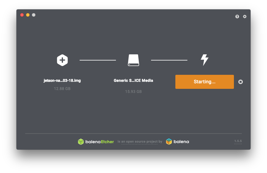

对于这些天燃烧的卡片图像,我通常推荐由Balena的人制作的Etcher。它是跨平台的 - 它适用于Windows,Linux和Mac OS - 并允许您在四次点击中刻录图像。
[使用蚀刻器刻录 卡片图像。]

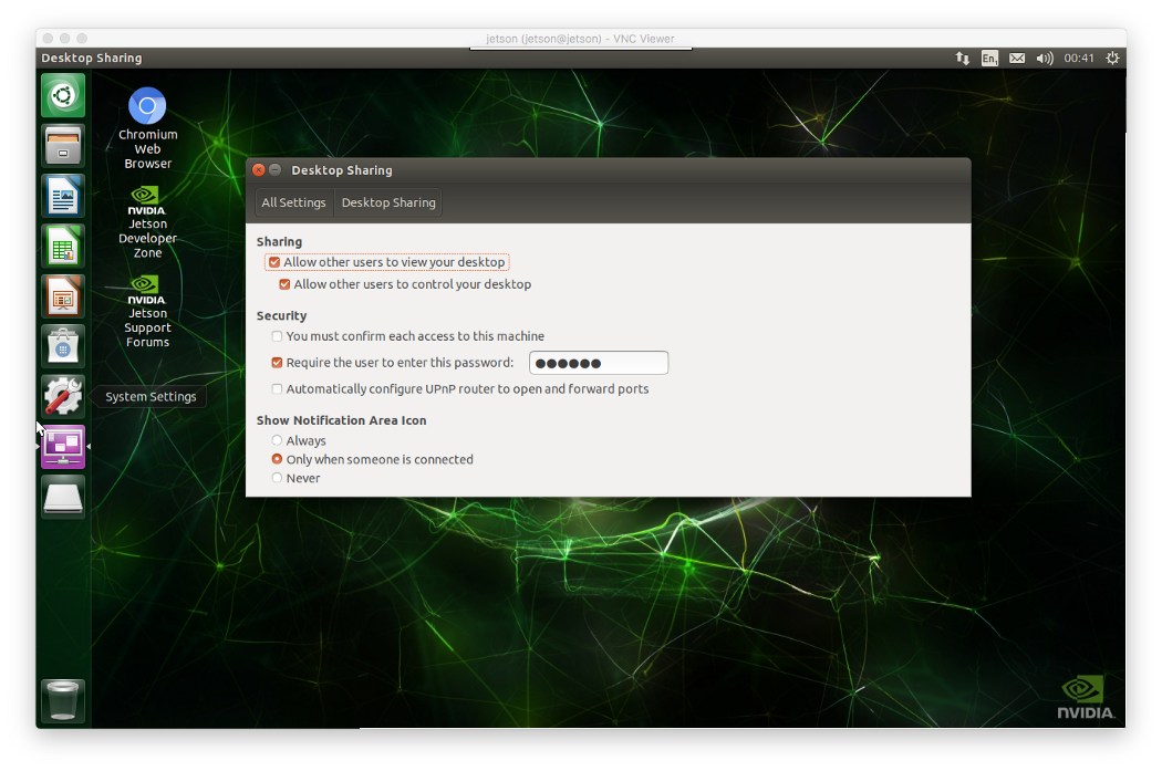

这个快速技巧应该可以阻止“桌面共享”面板崩溃,允许您打开它。因此,请继续并单击“设置”图标,然后单击顶部行中的“桌面共享”图标。
[桌面共享设置面板]
勾选“允许其他用户查看您的桌面”以及“允许其他用户控制您的桌面”复选标记。然后确保“您必须确认每次访问此计算机”已关闭。最后勾选“要求用户输入此密码”复选标记,然后输入 VNC 会话的密码。

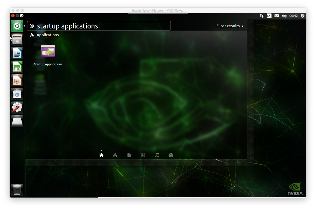

关闭“设置”面板,然后单击屏幕左上角的绿色图标以打开“搜索”面板。在屏幕顶部显示的搜索框中键入“启动应用程序”。
[搜索您的应用]
单击应用程序以打开“启动应用程序首选项”面板。在这里,我们可以将VNC添加到登录计算机时自动启动的应用程序列表中。
[“启动应用程序首选项”面板。]
单击框的右侧,然后在名称框中键入“Vino”,然后在命令框中输入 。最后,您可以添加注释,也许是“VNC服务器”。单击框的右下角,然后关闭应用。Add``/usr/lib/vino/vino-server``Save

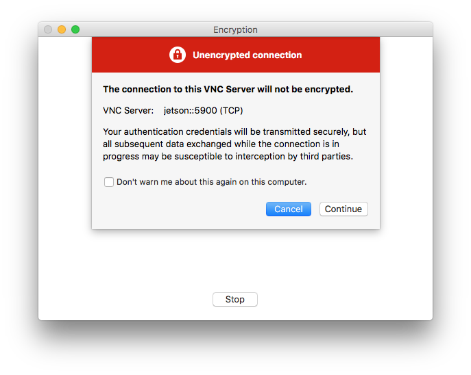

⚠️警告 Vino 支持的加密是 TLS 安全类型 (18),大多数查看器(包括 TigerVNC、TightVNC 和 RealVNC 等流行查看器)都广泛不支持这种加密。这种不兼容性是一个已知的问题,并且已经存在了五年多。它可能不会很快消失。
最后,打开一个终端,有点遗憾的是,您可能需要禁用VNC连接的加密才能使事情正常工作。
$ gsettings set org.gnome.Vino require-encryption false
$ gsettings set org.gnome.Vino prompt-enabled false
您现在应该继续并重新启动开发板,然后重新启动,重新登录到您的帐户。VNC 现在应该正在运行并为桌面提供服务。

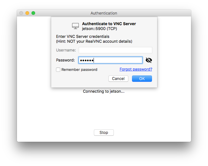

如果您还没有在笔记本电脑上安装VNC Viewer,RealVNC为Windows,Linux和macOS以及许多其他平台提供了VNC Viewer应用程序。因此,请继续下载该应用程序并将其安装在笔记本电脑上。

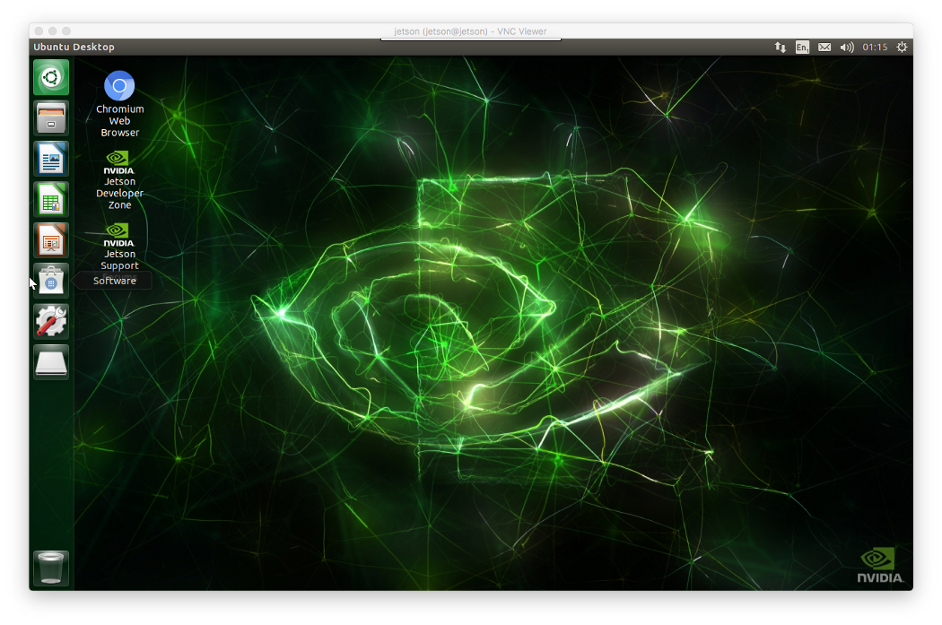

[通过VNC连接到Jetson Nano。]
安装后,打开与 的 VNC 连接。系统将警告您 VNC 会话上缺少加密,然后提示您输入密码。jetson
[桌面通过 VNC。]
如果一切正常,您应该在窗口中看到桌面。就是这样。您现在已通过 VNC 连接到 Jetson Nano。

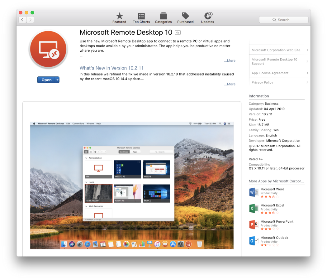

虽然RDP是一种专有协议,但微软确实免费为大多数平台提供查看器,包括Mac,可在Mac App Store中使用。
您应该继续安装它。
[您可以从Mac App Store安装Microsoft Remote Desktop。]

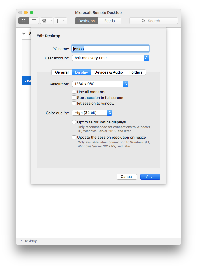

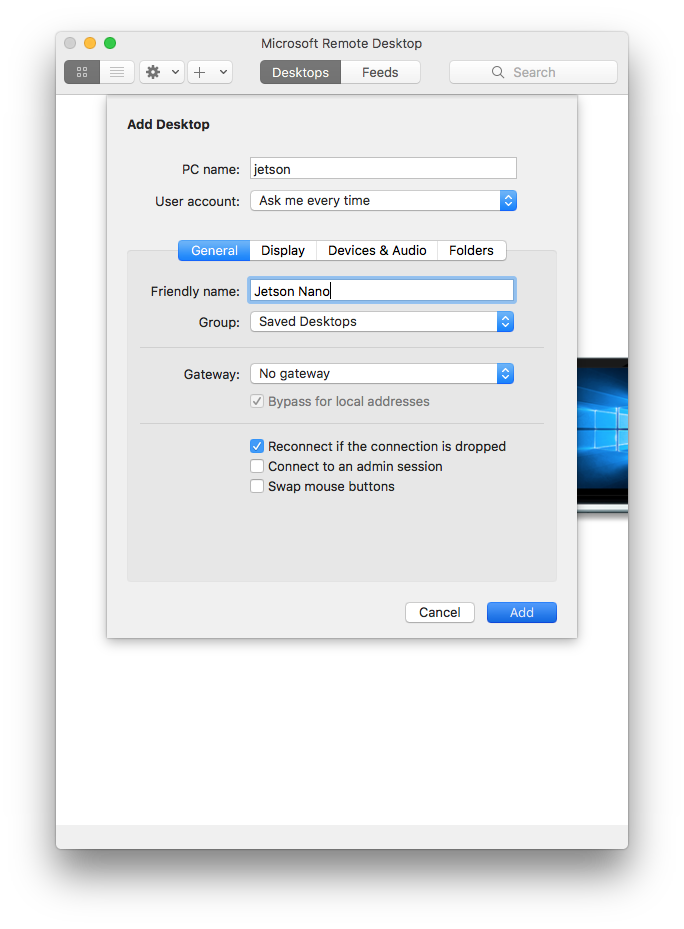

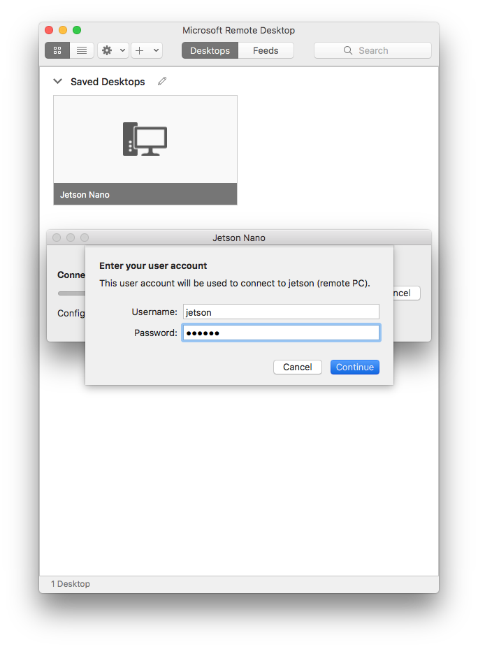

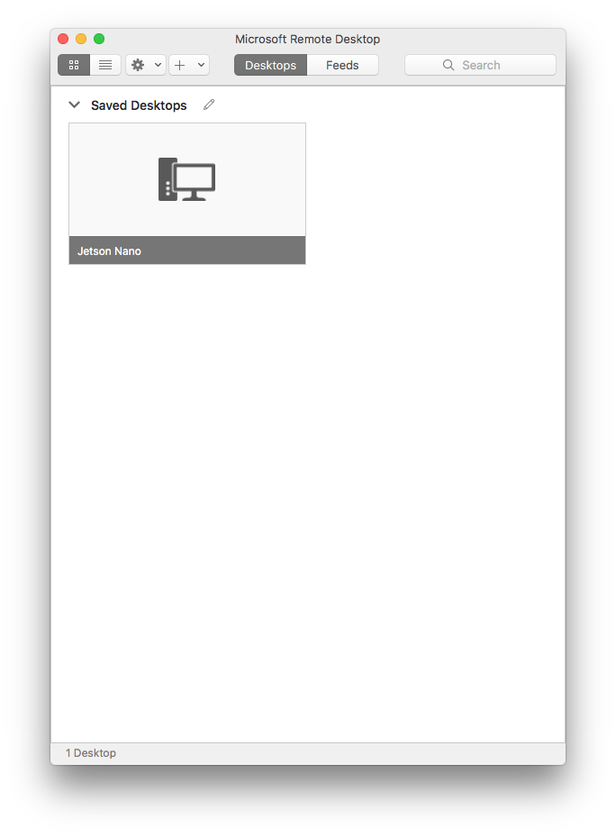

打开微软远程桌面,然后单击“添加桌面”。
[设置 RDP 客户端以连接到 Jetson Nano。]
根据自己的喜好配置设置后,您可能希望关闭“全屏启动会话”,并为生成的窗口桌面设置合理的分辨率。单击“保存”,然后单击“Jetson Nano”桌面图标打开RDP桌面。

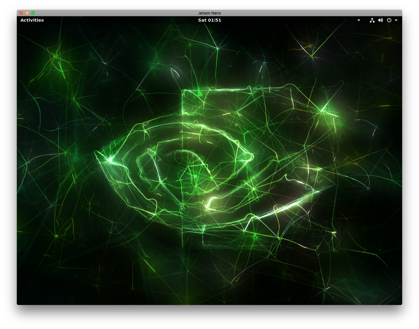

当您使用 RDP 连接到主板时, 桌面看起来会有所不同。这是因为您将看到一个标准的Ubuntu桌面,运行Gnome,而不是L4T上默认的旧Unity风格桌面。
[连接到外观略有不同的桌面。]

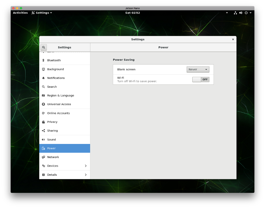

最后,如果您已经摆脱了以太网电缆,并且依靠无线网络连接到Jetson Nano,则应打开新的Gnome“设置”应用程序,从左侧菜单中选择“电源”,并确保关闭“关闭Wi-Fi以节省电源”。

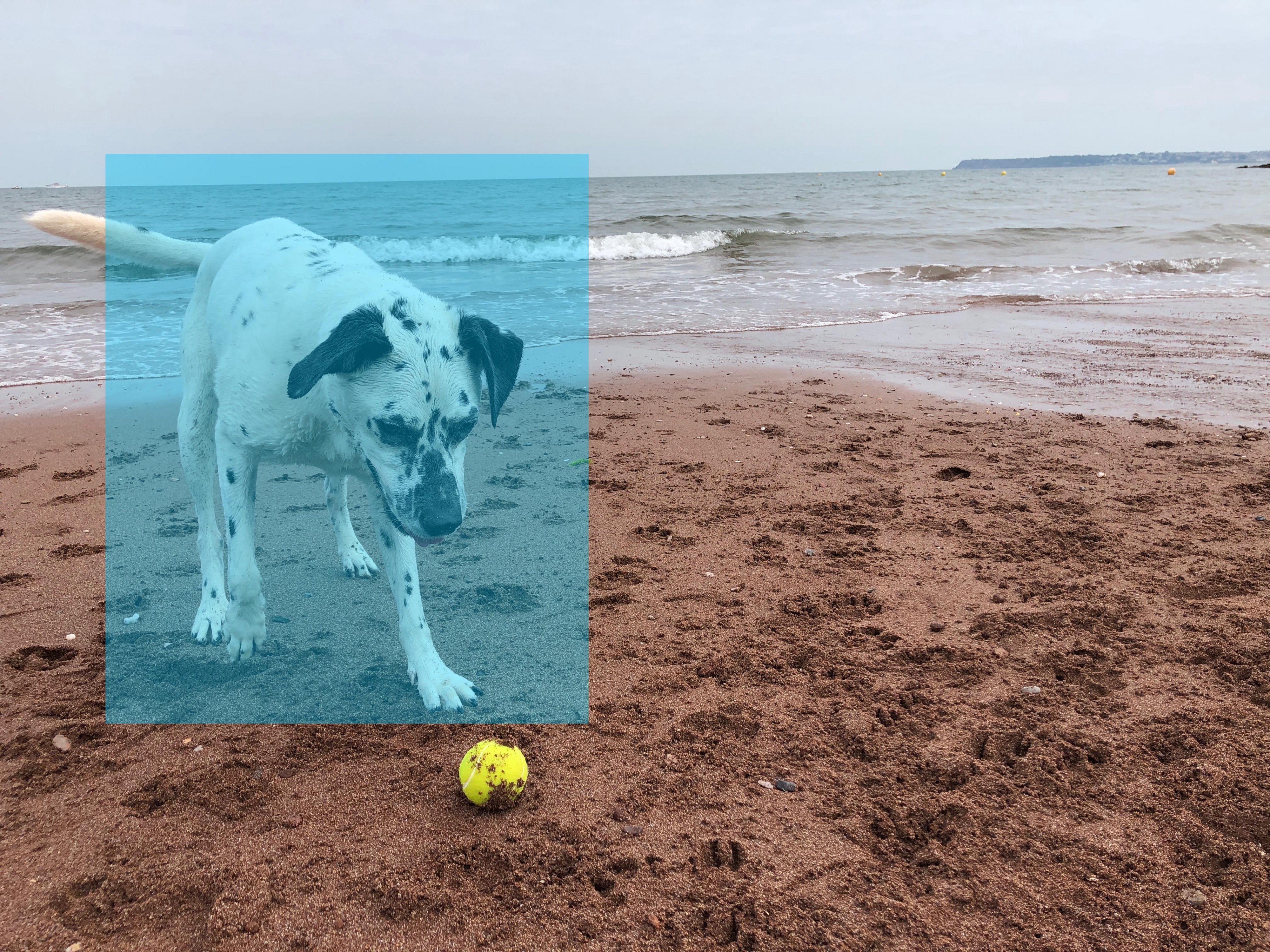

现在我们已经构建了演示应用程序,我们可以运行我们的第一个模型。如果您继续将目录更改为目录,则可以运行随附的演示应用程序。这将接受图像作为输入,并输出检测到的边界框的坐标列表。需要将预先训练的模型指定为第三个参数。build``detectnet-console
$ cd ~/jetson-inference/build/aarch64/bin
$ ./detectnet-console ~/dog.jpg out.jpg coco-dog
⚠️警告 首次运行演示应用程序时,TensorRT 可能需要“最多几分钟”来优化网络。虽然优化的网络文件在第一次使用时就会缓存到磁盘上,并且下次事情会运行得更快,但他们并不是在开玩笑。第一次运行模型时,您可能会认为代码已挂起并且不起作用。我知道我做到了,因为它不仅仅是“几分钟”。
在使用COCO训练的DetecNet Caffe模型中,抛出我的狗在沙滩上玩耍的图像,即“上下文中的常见对象”数据集,我最终得到了一个非常可靠的检测和一个好的边界框。
1 bounding boxes detected
detected obj 0 class #0 (dog) confidence=0.710427
bounding box 0 (334.687500, 488.742188) (1868.737549, 2298.121826) w=1534.050049 h=1809.379639
考虑到他或多或少地面对着镜头,并且最近浸入大海时浑身湿透,我实际上对这里的输出相当满意。

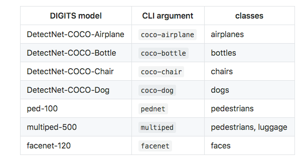

Jetson Nano还附带了其他几个预先训练的模型,包括那些经过训练以检测图像中的多个人和行李的模型。
可与 DetectNet 演示应用程序一起使用的其他预训练模型。

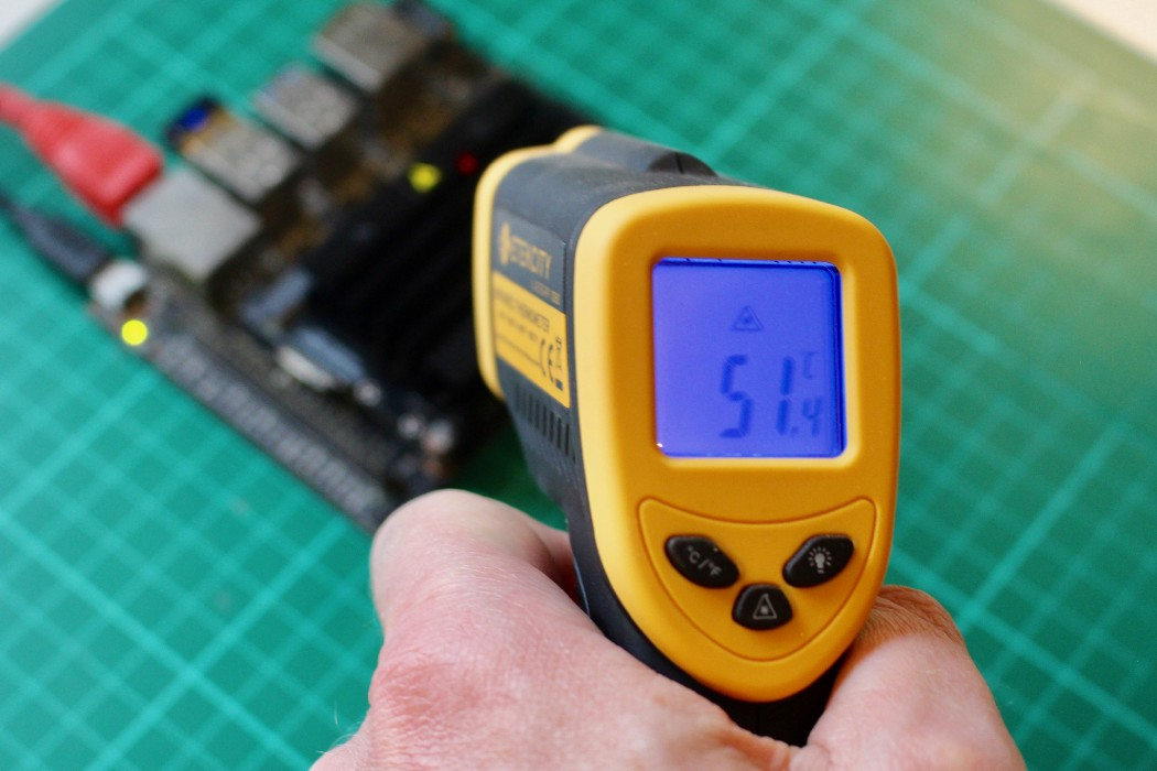

考虑到Jetson Nano上的散热器有多大,我有点想看看它现在有多热,我们一直在锻炼它。所以我拿起我的激光红外测温仪检查了一下。
散热器关闭散热器的温度约为 50°C (122°F)。
在电路板运行一段时间后,散热器的温度达到约50°C(122°F)。这类似于我们在Google的Coral Dev Board上看到的。

该代码将加载与我们之前看到的演示应用程序相同的GoogleNet模型,但这次只会将确定性和分类输出到控制台。imagenet-console
芬兰的北极熊。
我对我在芬兰拍摄的一组北极熊图像进行了测试,即使给定阴影,大多数图像也获得了非常好的分类结果。
class 0150 - 0.010576 (sea lion)
class 0181 - 0.020546 (Bedlington terrier)
class 0182 - 0.012807 (Border terrier)
class 0279 - 0.010743 (Arctic fox, white fox, Alopex lagopus)
class 0294 - 0.014232 (brown bear, bruin, Ursus arctos)
class 0296 - 0.741458 (ice bear, polar bear, Ursus Maritimus, Thalarctos maritimus)
class 0360 - 0.089249 (otter)
image is recognized as 'ice bear, polar bear, Ursus Maritimus, Thalarctos maritimus' (class #296) with 74.145813% confidence
虽然一些图像确实返回了较差的结果,但其中大多数是北极熊幼崽。同样,这可能归结为模型调优和模型的初始训练数据。

您可能已经注意到,您可以使用微型USB连接器或桶形插孔通过跳线为Jetson Nano供电。关闭J48会将微型USB插孔的电源切换到桶形插孔。J48
[关闭跳线 。J48]
如果您使用4A电源从桶形插孔为电路板供电,则可以启用“最高性能模型”,并且事情应该运行得更快。
sudo nvpmodel -m 0
但我想,如果你只在需要额外的推动力时才这样做,越过悬崖。
⚠️警告 不要启用“最大性能模型”,除非您已将主板切换为使用桶形插孔并具有足够可靠的电源。如果您在电路板上启用最大性能,则不太可能找到不会导致欠压事件的微型USB电源。
