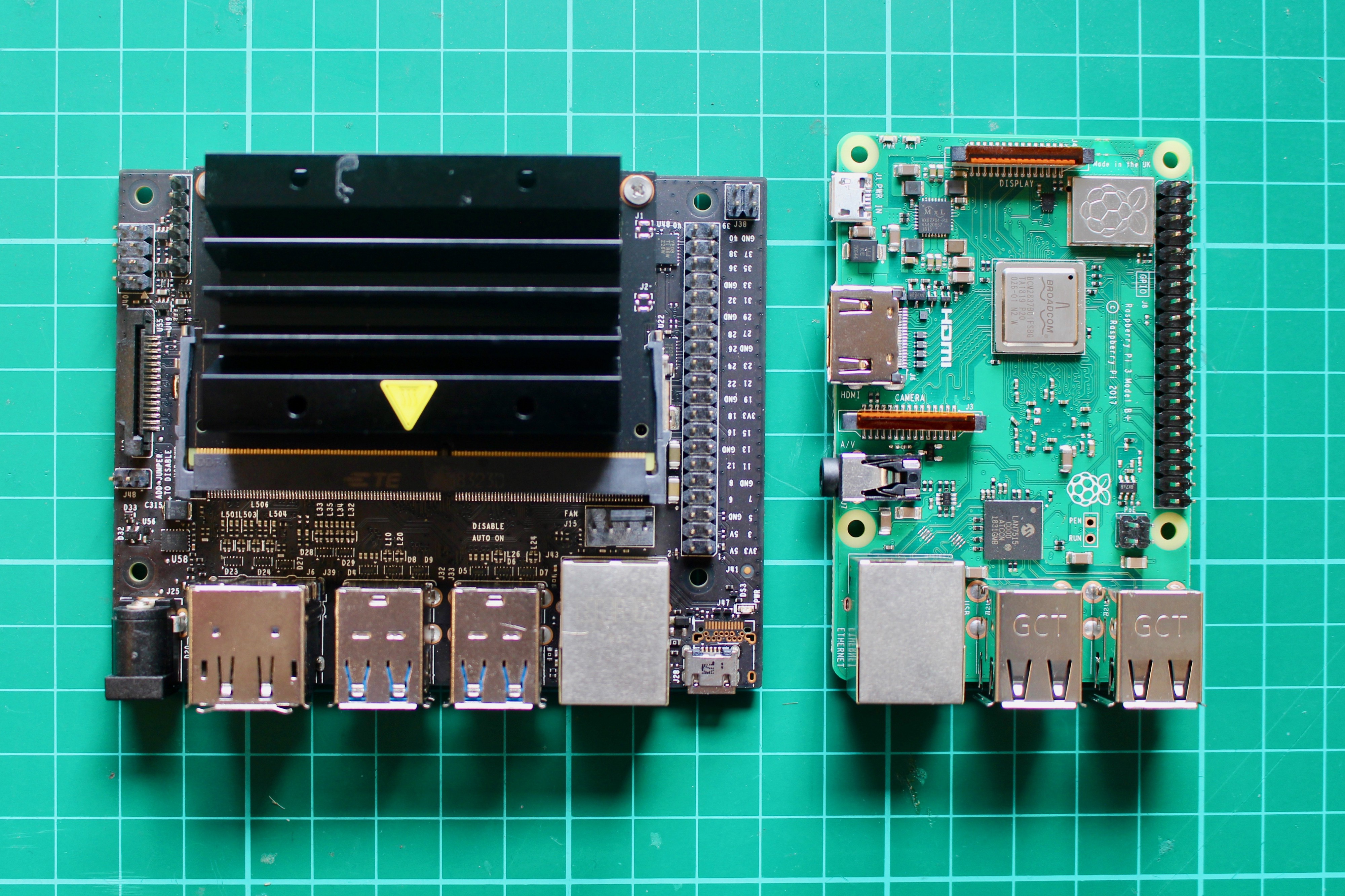

Jetson Nano Developer Kit 的尺寸为 80 × 100 × 28 mm,重量为 140g,并不是一块小巧的电路板。事实上,我甚至会说,对于打算部署为边缘计算的产品来说,它不仅仅是超大尺寸。
[^简森Nano与Raspberry Pi 3,B +型相比]:
Jetson Nano模块本身在散热器下方可见,整洁且尺寸合理。但是,安装在模块顶部的散热器(希望是超大的)又大又笨拙。这也不令人放心。
