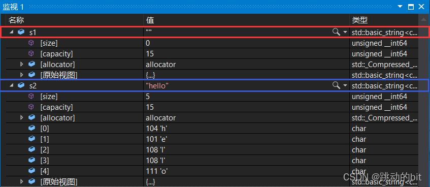

int main()
	string s1;
	string s2("hello");
	string s3("比特");
	string s4(10, 'a');
	string s5(s2);
	//对于string它重载了流提取和流插入等,这里就可以直接用
	cout << s1 << endl;
	cout << s2 << endl;
	cout << s3 << endl;
	cout << s4 << endl;
	cout << s5 << endl;
	//赋值 ———— 深拷贝
	s1 = s5;
	cout << s1 << endl;
📝说明
basic_string ❗
string s1; || string s2(“hello”); ❗
通过调试我们发现 s1 虽然是无参的,但并不是啥都没有,且会在第一个位置放一个 \0。

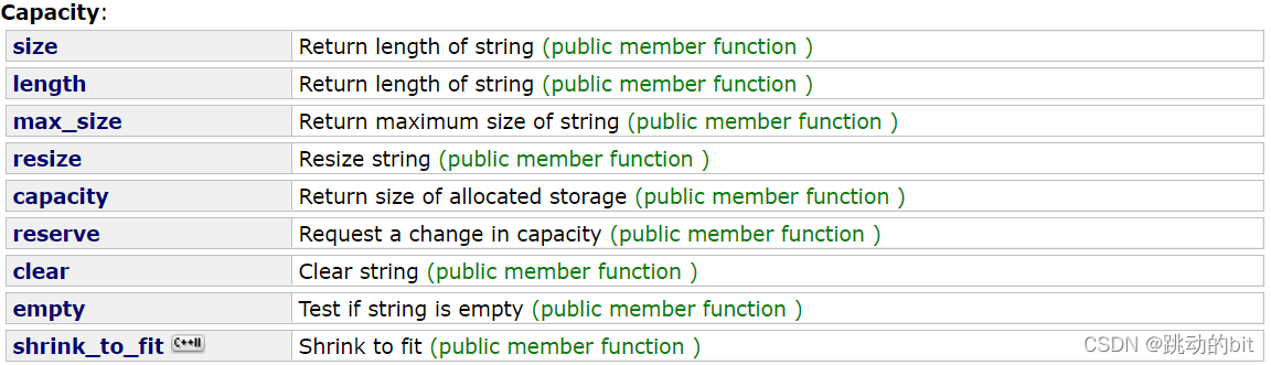

2、string类对象的容量操作
函数名称 功能说明
size —— 重点 返回字符串有效字符长度
length 返回字符串有效字符长度
capacity 返回空间总大小
empty —— 重点 检测字符串释放为空串,是返回 true,否则返回 false
clear —— 重点 清空有效字符
reserve —— 重点 为字符串预留空间
resize —— 重点 将有效字符的个数改成 n 个,多出的空间用字符 c 填充

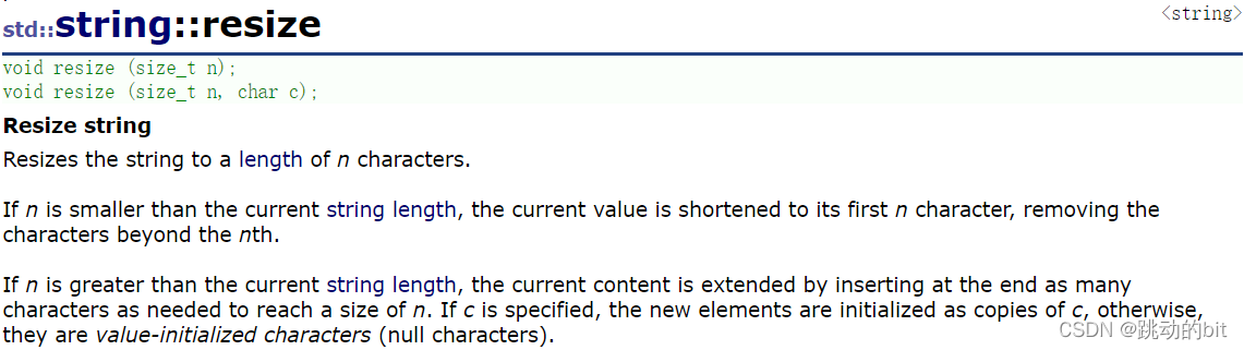

	//4、resize
	string s3("hello world");
	cout << s3.size() << endl;
	cout << s3 << endl;
	//s3.resize(20);//n大于当前的字符串的长度且没有指定c,所以hello world\0\0\0\0...
	//s3.resize(5);//n小于当前的字符串的长度, 它会删除掉从n开始的这些字符
	s3.resize(20, 'x');//n大于当前的字符串的长度且指定c,所以hello worldxxxx...
	cout << s3 << endl;

size || length ❗
两者的功能相同,一般我们比较常用的是 size。

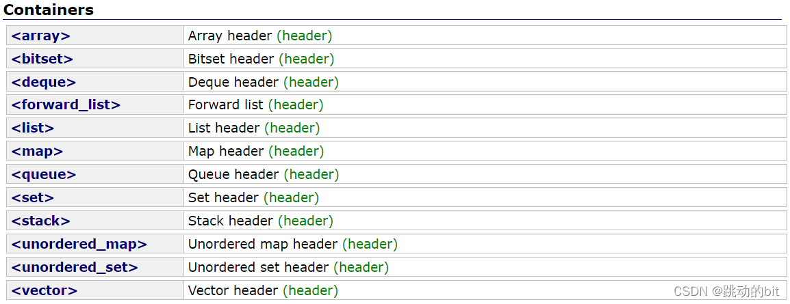

对于 string 是在 STL 这个规范前被设计出来的,因此在 Containers 下并没有 string:
早期说要算字符串字符的长度,所以早期提供的接口就叫 length,至于后面要加 size 的原因是后面增加了 map、set 这样的树,所以用 length 去表示它的数据个数就不合适了。

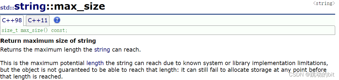

max_size ❗
它也是早期设计比较早的,属于一个没用的接口 —— 从操作系统中获取最大的长度。本意是想告诉你这个字符串最大你能定义多长, 这个接口在设计的时候其实不好实现,它没有办法标准的去定义这个接口,因为它有很多不确定的因素。所以它这个地方是直接给你 2^32^ ,也就是 4G。所以没什么价值,以后再遇到就直接跳过了。

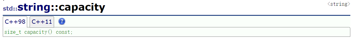

capacity ❗
对于 string 对象而言,如果 capacity 是 15,意味着它有 16 个字节的空间,因为有一个位置是 \0 的。对于 capacity 它会随着字符串的大小而增容,这里默认是 15。
resize ❗
resize 的前者版本可以让字符串的长度变成 n;后者可以让字符串的 n 个长度变成 c。
如果 n 是小于当前的字符串的长度, 它就会缩减到 n 个字符,删除掉从 n 开始的这些字符。
如果 n 是大于当前的字符串的长度,通过在末尾插入尽可能多的内容来扩展当前内容,倘若指定了 c,则新元素被初始化为 c 的副本,否则它们就是值初始化字符 (空字符 \0)。
对于 s3.resize(20); s3[19] 是有效位置,因为对于 operator[] 里它会 assert(pos < _size)。

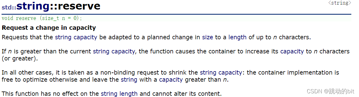

reserve ❗
请求 capacity。
注意这里不是你要多少 capacity 它就给多少 capacity,它在增容时还要对照不同编译器下自己的增容规则,最终容量不一定等于字符串长度,它可能是相等的,也可能是更大的。
如果 n 大于当前字符串的 capacity,那么它会去扩容。
如果 n 小于当前字符串的 capacity,这里跟不同的平台有关系。文档里是这样说的:其他情况下 (小于或等于),有可能它会缩容(开一块新空间,将数据拷贝,释放原有空间),也有可能不对当前空间进行影响,只是变换 capacity 的值。已证,VS 和 Linux 下不会缩容,STL 的标准也是这样规定的,这是实现 STL 的人决定的。
对于 s4.reserve(20); s4[19] 是无效位置,因为对于 operator[] 里它会 assert(pos < _size)。

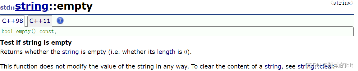

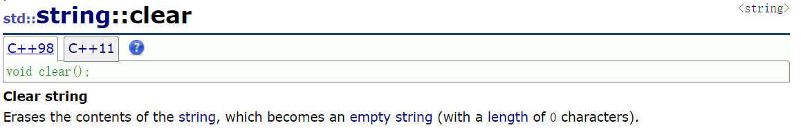

clear | empty ❗
清理字符串 | 判空字符串
