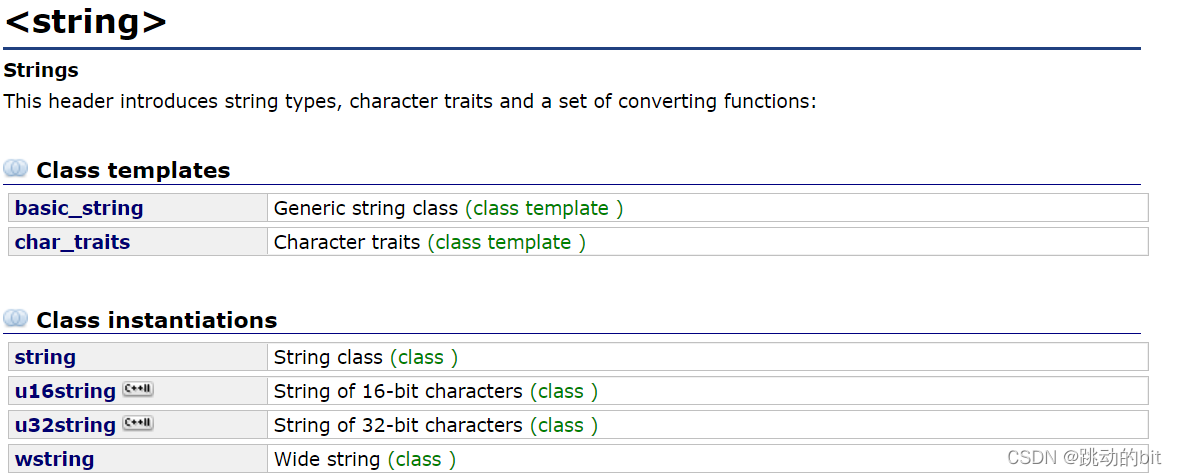

  1. 字符串是表示字符序列的类。
  2. 标准的字符串类提供了对此类对象的支持,其接口类似于标准字符容器的接口,但添加了专门用于操作单字节字符字符串的设计特性。
  3. string 类是使用 char(即作为它的字符类型,使用它的默认 char_traits 和分配器类型 (关于模板的更多信息,请参阅 basic_string)。
  4. string 类是 basic_string 模板类的一个实例,它使用 char 来实例化 basic_string 模板类,并用 char_traits 和 allocator 作为 basic_string 的默认参数(根于更多的模板信息请参考 basic_string)。
  5. 注意,这个类独立于所使用的编码来处理字节:如果用来处理多字节或变长字符(如 UTF-8) 的序列,这个类的所有成员(如长度或大小)以及它的迭代器,将仍然按照字节(而不是实际编码的字符)来操作。

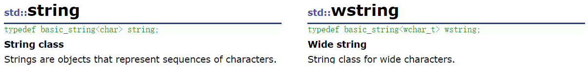

  1. string 是表示字符串的字符串类。
  2. 该类的接口与常规容器的接口基本相同,再添加了一些专门用来操作 string 的常规操作。
  3. string 在底层实际是:basic_string 模板类的别名,typedef basic_string<char, char_traits, allocator> string;。
  4. 不能操作多字节或者变长字符的序列。
  5. 在使用 string 类时,必须包含 string 头文件以及 using namespace std;。

📝说明
对于字符,C++ 里提出了两个类型,现阶段接触的是第一个。
可以看到结果一个是 1 和 2,这个东西与编码有关系。

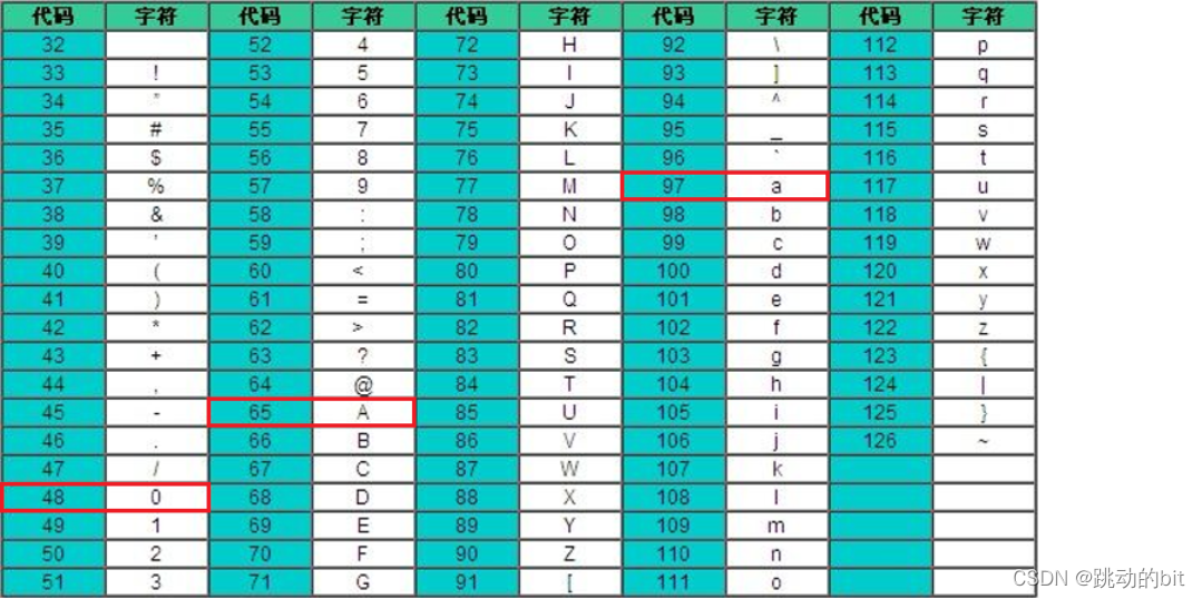

编码 ❓
计算机中存储只有二进制 0 和 1,如何去表示文字呢 ???
这时就建立出对应的编码表:
  1. ASCII > 支持英文
    1Byte = 8Bit,0 - 255 ASCII 编码表就是对 256 个值建立一个对应的表示值
  2. GBK > 我国制定的,常用于 windows 下
    早期 windows 为了打入中国市场,就使用这个编码
  3. utf-8 > 通用,兼容 ASCII,常用于 Linux 下
    世界各国都开始使用计算机了,而早期计算机中只能表示英文,不能表示其它国家的文字,所以需要建立自己的编码表,但各自搞各自的就非常乱,所以就出现了 utf-8,早期是 UniCode
所以据不完全统计汉字大约有十万个左右,所以我们这里用 2 个字节,大概表示 6 万种状态
