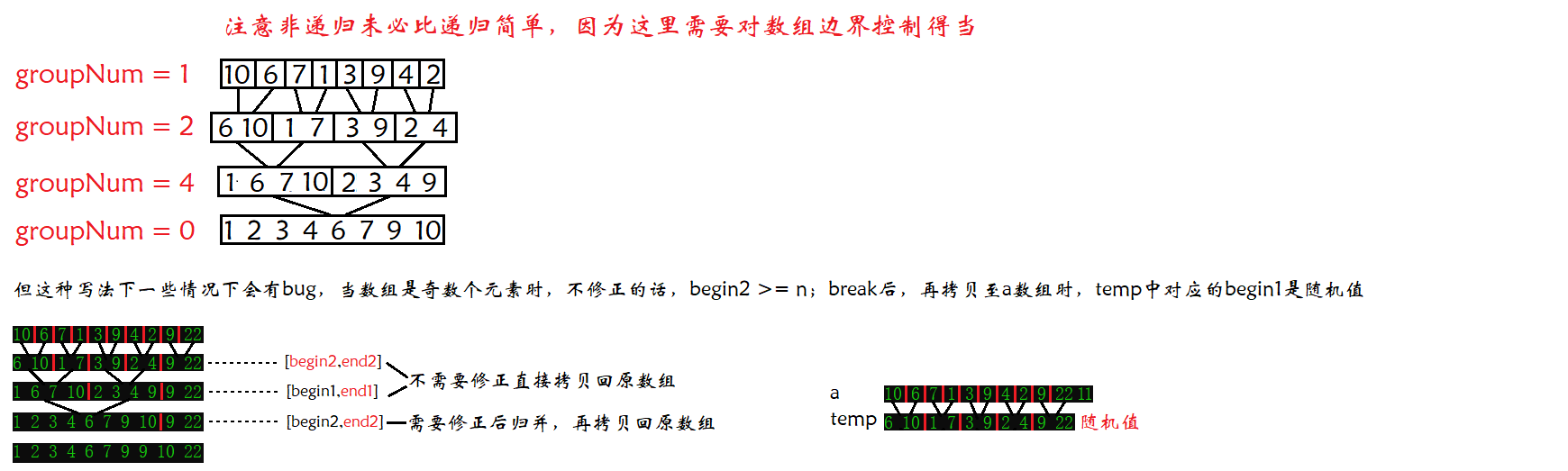

二、非递归版本
🧿 实现代码 —— 非递归版 :
🔑 核心思想 🔑
void MergeSortNonR(int* a, int n)
	//临时数组
	int* temp = (int*)malloc(sizeof(int) * n);
	int groupNum = 1;
	int i = 0;
	while (groupNum < n)
		for (i = 0; i < n; i += 2 * groupNum)
			//[begin1, end1][begin2, end2]
			int begin1 = i, end1 = i + groupNum - 1;
			int begin2 = i + groupNum, end2 = i + groupNum * 2 - 1;
			//归并
			int index = begin1;
			//数组的数据个数,并不一定是按整数倍,所以分组可能越界或不存在
				//1.[begin2,end2]不存在或越界,修正为一个不存在的区间
			if (begin2 >= n)
				begin2 = n + 1;
				end2 = n;
				//2.end1越界,修正后归并
			if (end1 >= n)
				end1 = n - 1;
				//3.end2越界,修正后归并
			if (end2 >= n)
				end2 = n - 1;
			while (begin1 <= end1 && begin2 <= end2)
				if (a[begin1] < a[begin2])
					temp[index++] = a[begin1++];
				else
					temp[index++] = a[begin2++];
			//begin2结束了,拷贝剩下的begin1
			while (begin1 <= end1)
			//begin1结束了,拷贝剩下的begin2
			while (begin2 <= end2)
		//拷贝回原数组
		for (i = 0; i < n; i++)
			a[i] = temp[i];
		//迭代
		groupNum *= 2;
		//输出每层
		//PrintArray(a, n);
	//释放临时数组
	free(temp);
