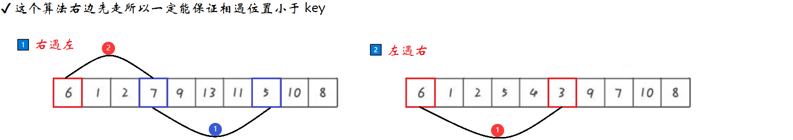

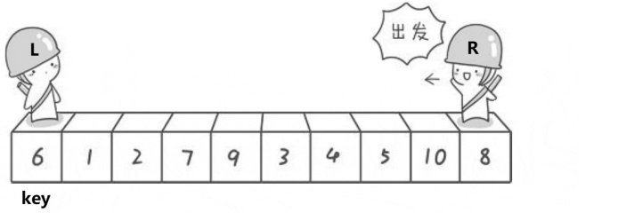

   💨 hoare 版本
请添加图片描述
 ❓ 如何保证相遇位置的值小于 key ❔

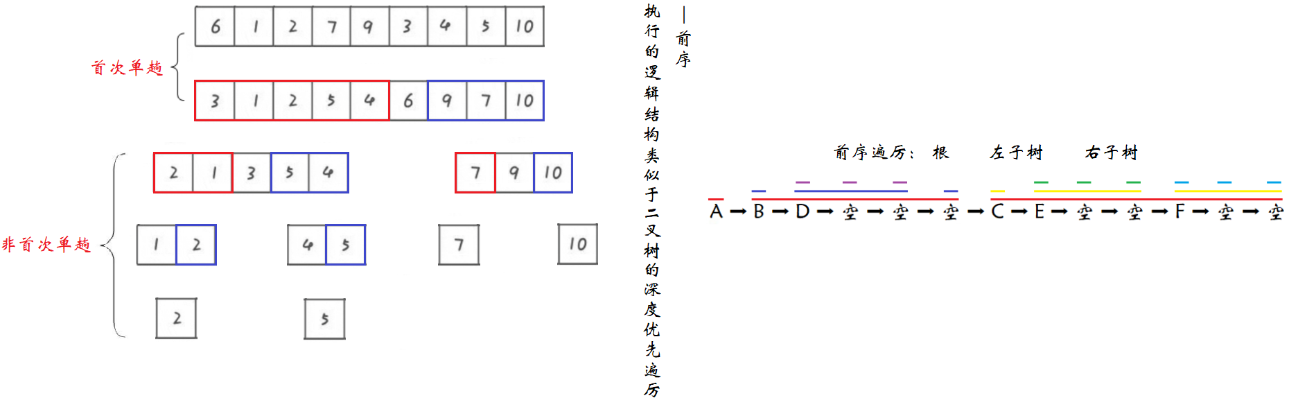

二、非首次单趟
🧿 实现代码 :首次 + 非首次 + 递归版本

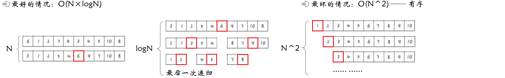

❓ QuickSort 的时间复杂度 ❔

❓ QuickSortHoarePro 的时间复杂度 ❔
  这里就不会出现最坏的情况 —— 有序,因为有了三数取中算法。

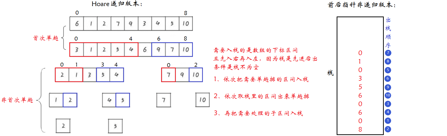

🧿 实现代码 :首次 + 非首次 + 非递归版本
  任何一个递归代码,要改成非递归
   1、循环
   2、栈 (数据结构) + 循环
  显然这里的快排不好直接改成循环,还要借助栈,所以这里复用了之前 C 实现的栈,详解请转 ➡ 爆肝两万字,我爷爷都看的懂的《栈和队列》,建议各位观众姥爷先收藏
🔑 核心思想 🔑
void QuickSortNonR(int* a, int left, int right)
	ST st;
	StackInit(&st);
	//先入第一组区间
	StackPush(&st, right);
	StackPush(&st, left);
	//栈不为空
	while (!StackEmpty(&st))
		//取栈顶left,并Pop
		int begin = StackTop(&st);
		StackPop(&st);
		//再取栈顶right,并Pop
		int end = StackTop(&st);
		StackPop(&st);
		//这里就用前后指针版本进行单趟排
		int keyi = PartSortPointPro(a, begin, end);
		//再入区间 [left, keyi - 1]; [keyi]; [keyi + 1, end]
			//右区间 —— 只有1个值不会入
		if (keyi + 1 < end)
			StackPush(&st, end);
			StackPush(&st, keyi + 1);
			//左区间 —— 只有1个值不会入
		if (begin < keyi - 1)
			StackPush(&st, keyi - 1);
			StackPush(&st, begin);
	StackDestory(&st);
