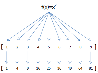

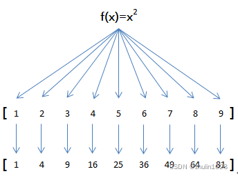

map()是 Python 内置的高阶函数,它接收一个函数 f 和一个list,并通过把函数 f 依次作用在 list 的每个元素上,得到一个新的 list 并返回。
例如,对于list [1, 2, 3, 4, 5, 6, 7, 8, 9]
如果希望把list的每个元素都作平方,就可以用map()函数:
因此,我们只需要传入函数f(x)=x*x,就可以利用map()函数完成这个计算:
def f(x):
return x*x
print map(f, [1, 2, 3, 4, 5, 6, 7, 8, 9])
输出结果:
[1, 4, 9, 10, 25, 36, 49, 64, 81]
可以用列表替代
注意:map()函数不改变原有的 list,而是返回一个新的 list。
利用map()函数,可以把一个 list 转换为另一个 list,只需要传入转换函数。
