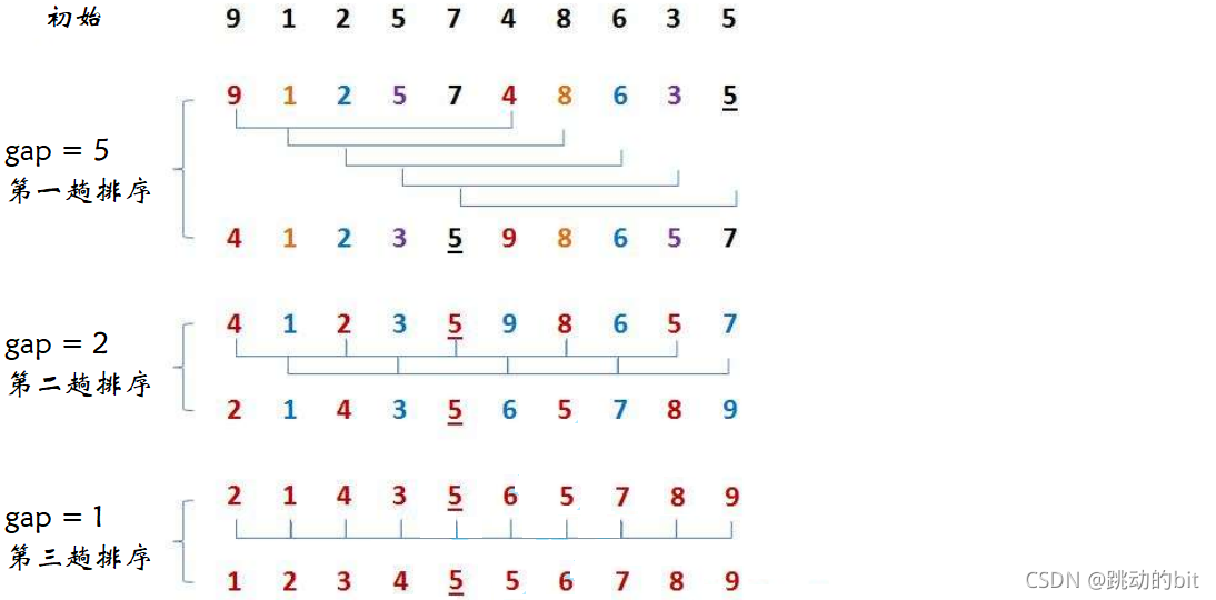

  希尔排序法又称缩小增量法。希尔排序法的基本思想是:先选定一个整数,把待排序文件中所有记录分成若干个组,所有距离为 gap 的记录分在同一组内,并对每一组内的记录进行排序。然后,取,重复上述分组和排序的工## 标题作。当到达 = 1 时,所有记录在统一组内排好序。
  人话就是:
    1️⃣ 预排序 (接近升序) - gap > 1
    2️⃣ 直接插入排序 - gap == 1
❗ 希尔排序特性总结 ❕
  1️⃣ 希尔排序是对直接插入排序的优化
  2️⃣ 当 gap > 1 时都是预排序,目的是让数组更接近于有序。当 gap == 1 时,其实就是直接插入排序,且数组已经接近有序的了。整体而言,可以达到优化的效果,我们实现后可以进行性能测试的对比

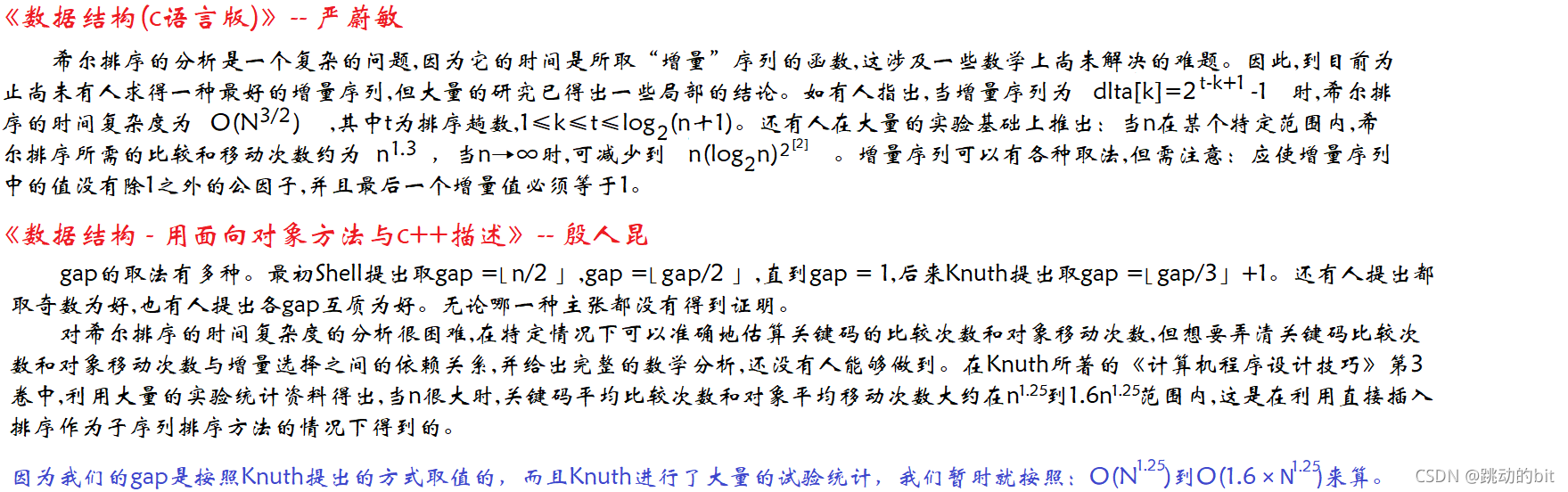

  3️⃣ 希尔排序的时间复杂度并不好计算,因为 gap 的取值方法很多,导致很难去计算,因此在好些数中给出的希尔排序的时间复杂度都不固定,官方给出的时间复杂度是 O(N^1.3^)
  4️⃣ 稳定性:不稳定
