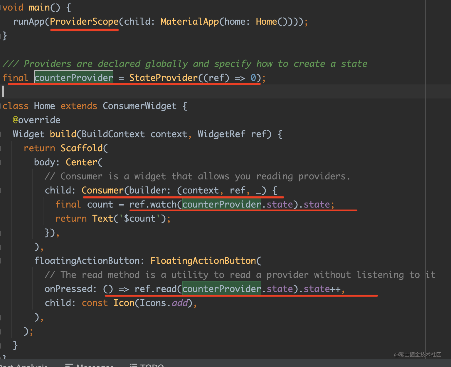

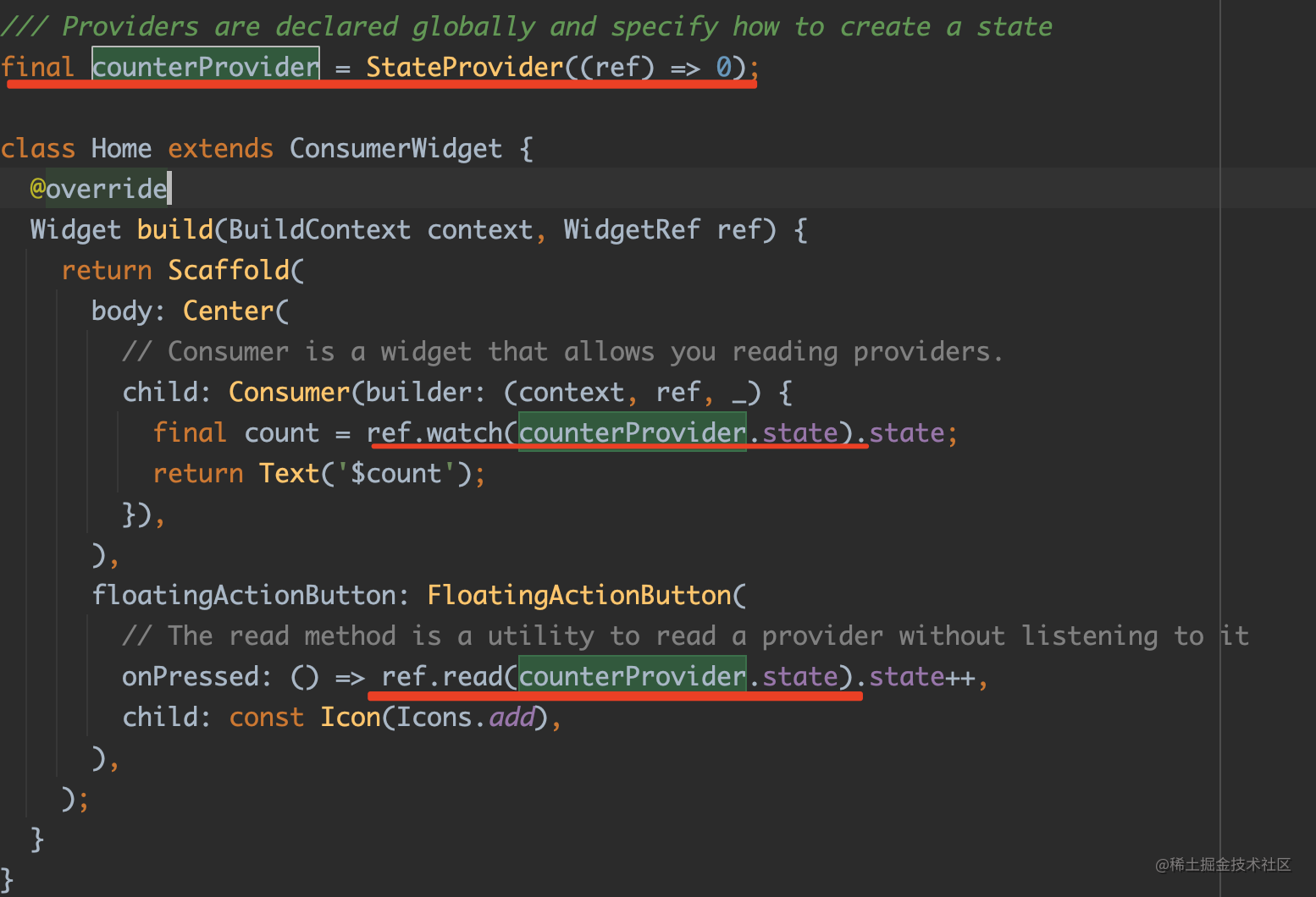

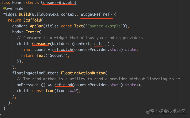

先从一个例子开始,如下图所示,是官方的一个简单的例子,可以看到这里:
  • 嵌套一个顶级 ProviderScope
  • 创建了一个全局的 StateProvider
  • 使用 ConsumerWidgetref 对创建的 counterProvider 进行 read 从而读取 State ,获取到 int 值进行增加 ;
  • 使用另一个 Consumerref 对创建的 counterProvider 进行 watch ,从而读取到每次改变后的 int 值;
很简单的例子,可以看到没有任何 of(context) , 而全局的 counterProvider 里的数据,就可以通过 ref 进行 read/watch,并且正确地读取和更新。
那这是怎么实现的呢?counterProvider 又是如何被注入到 ProviderScope 里面?为什么没有看到 context? 带着这些疑问我们继续往下探索。

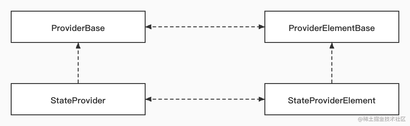

基本是各种类似的 Provider 都是 ProviderBase 的子类,所以我们先解析 ProviderBase
在 RiverPod 内部,每个 ProviderBase 的子类都会有其对应的 ProviderElementBase 子类实现 ,例如前面代码使用的 StateProviderProviderBase 的之类,同样它也有对应的 StateProviderElementProviderElementBase 的子类;
所以 RiverPod 里基本是每一个 “Provider” 都会有一个自己的 “Element” 。

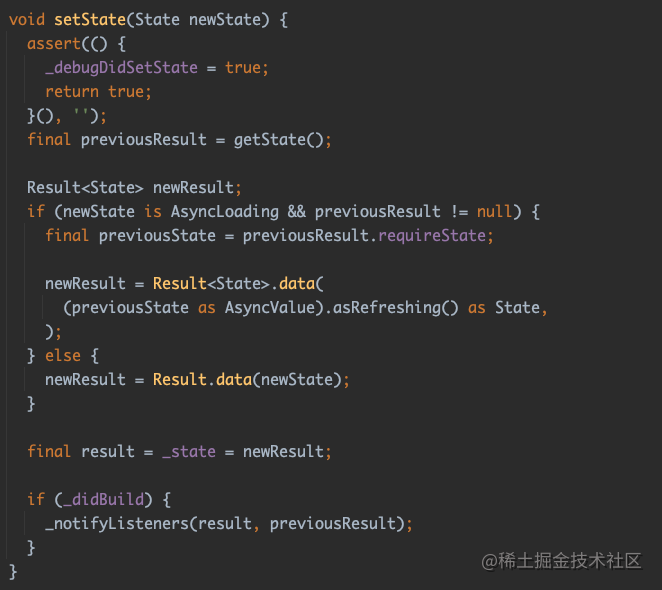

如上图所示,简单来说当 ProviderElementBase 执行 “setState” 时,就会调用 Create 函数,从而执行获取到我们定义的泛型 State,得到 Result 然后通知并更新 UI
⚠️ 这里的 “setState” 也不是 Flutter Framework 里的 setState ,而是 RiverPod 内自己首先的一个 “setState” 函数,和 Flutter 框架里的 State 无关。
所以每个 “Provider” 都会有自己的 “Element” ,而构建 “Provider” 时是传入的 Create 函数会在 “Element” 内通过 setState 调用执行。
“Element” 里的 setState 主要是通过新的 newState 去得到一个 RiverPod 里的 Result 对象,然后通过 _notifyListeners 去把得到 Result 更新到 watch 的地方。

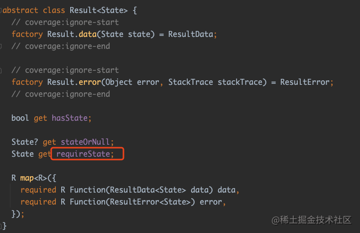

Result 的作用主要是通过 Result.dataResult.errormaprequireState 等去提供执行结果,一般情况下状态都是通过 requireState 获取,具体在 RiverPod 体现为:
我们调用 read() 时,其实最后都调用到 element.readSelf(); ,也就是返回 requireState (其实一般也就是我们的泛型 State) 。

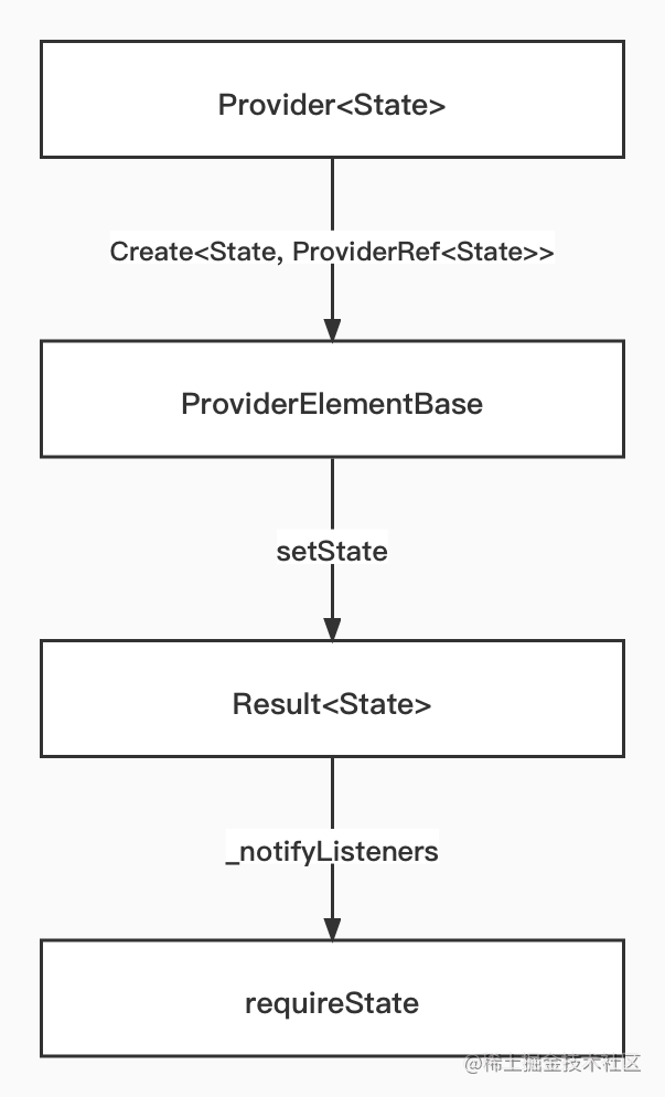

简单点理解就是:构建出 “Provider” 之后, “Element” 里会执行setState(_provider.create(this)); 调用我们传入的 Create 函数,并把 “Element” 自己作为 ref 传入进入,所以我们使用的 ref 其实就是 ProviderElementBase
所以 RiverPod 里的起名是有原因的,这里的 “Provider” 和 “Element” 的关系就很有 Flutter 里 WidgetElement 的即视感。
分步骤来说就是:
  • 构建 Provider 时我们传入了一个 Create 函数;
  • Create 函数会被 ProviderElementBase 内部的 setState 所调用,得到一个 Reuslt
  • Reuslt 内的 requireState 就可以让我们在使用 read() 的时候,获取到我们定义的 泛型 State 的值。

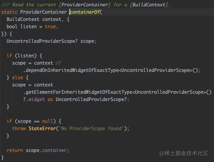

前面介绍了那么多,但还是没有说 StateProvider 怎么和 ProviderScope 关联到一起,也就是 “Provider” 怎么和 ProviderContainer 关联到一起,凭什么 ref.read 就可以读到 State

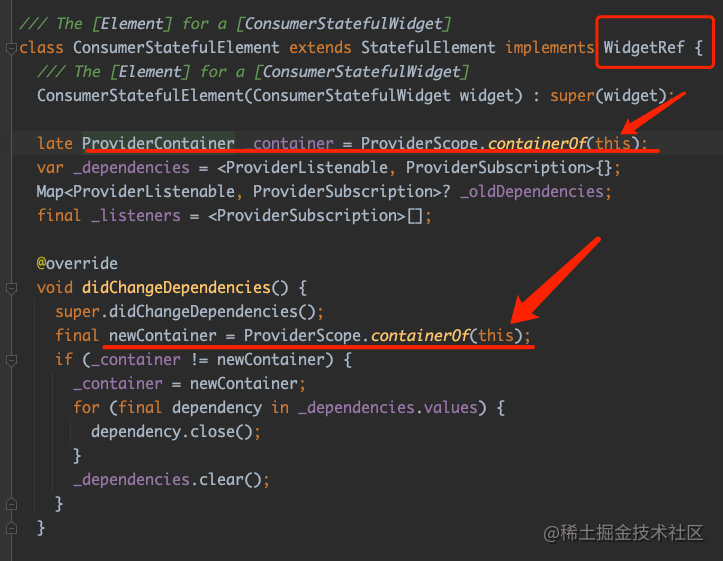

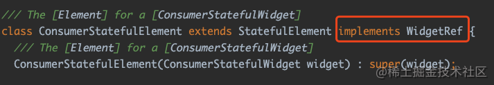

那么前面代码里,我们用到的 ConsumerWidgetConsumer 都是同个东西,而这个 ref 就是前面我们一直说的 “Element” ,或者说是 ProviderElementBase

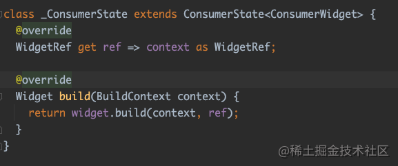

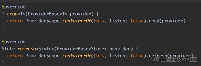

在源码里可以看到, ConsumerWidget 的逻辑主要在 ConsumerStatefulElement, 而ConsumerStatefulElement 继承了 StatefulElement,并实现了 WidgetRef 接口。
如上代码就可以看到前面很多熟悉的身影了: ProviderScopeProviderContainerWidgetRef
首先我们看 ProviderScope.containerOf(this) ,终于看到我们熟悉的 BuildContext 有没有,这个方法其实就是以前我们常用的 of(context) ,但是它被放到了 ConsumerStatefulElement 使用,用于获取 ProviderScope 往下共享的 ProviderContainer
所以我们看到了,ConsumerWidget 里的 ConsumerStatefulElement 获取到了 ProviderContainer ,所以 ConsumerStatefulElement 可以调用到 ProviderContainer 的 read/watch

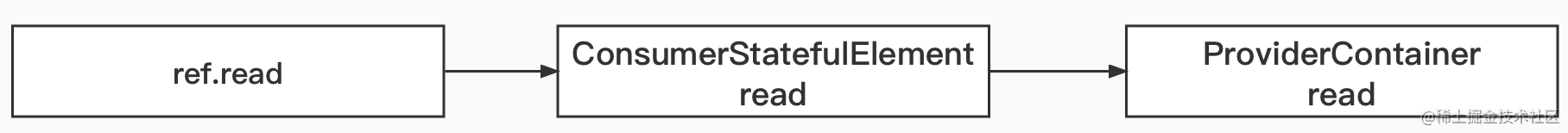

然后回过头来看,ConsumerStatefulElement 实现了 WidgetRef 接口,所以 我们使用的 WidgetRef 就是 ConsumerStatefulElement 本身
也就是 ref.read 就是执行 ConsumerStatefulElementread , 从而执行到 ProviderContainerread
所以我们可以总结: BuildContextElement , 然后 Element 又实现了 WidgetRef ,所以此时的 WidgetRef 就是 BuildContext 的替代
这里不要把 Flutter 的 Element 和 RiverPod 里的 “ProviderElementBase” 搞混了。
所以 WidgetRef 这个接口成为了 Element 的抽象,替代了 BuildContext ,所以这就是 Riverpod 的“魔法”之一 。

  • ConsumerWidget 会通过内部的 ConsumerStatefulElement 获取到顶层 ProviderScope 内共享的 ProviderContainer
  • 当我们通过 ref 调用 read/watch 时,其实就是通过 ConsumerStatefulElement 去调用 ProviderContainer 内的 read 函数;

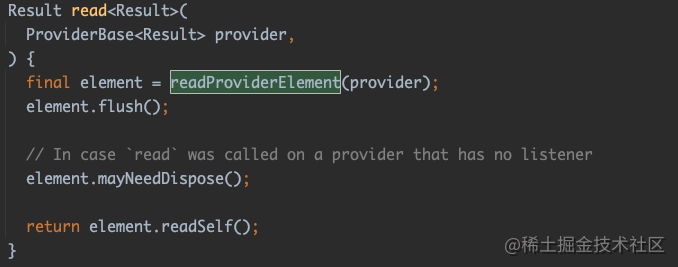

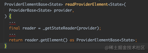

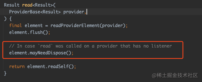

这就要结合前面我们同样介绍过的 ProviderElementBase , 事实上 ProviderContainer 在执行 read 函数时会调用 readProviderElement
readProviderElement 顾名思义就是通过 Provider 去获取到对应的 Element,例如 :
ref.read(counterProvider),
一般情况下 read/watch 简单来说就是从 ProviderContainer 里用 proivder 做 key 获取得到 ProviderElementBase 这个 “Element”,这个过程又有一个新的对象需要简单介绍下,就是:_StateReader

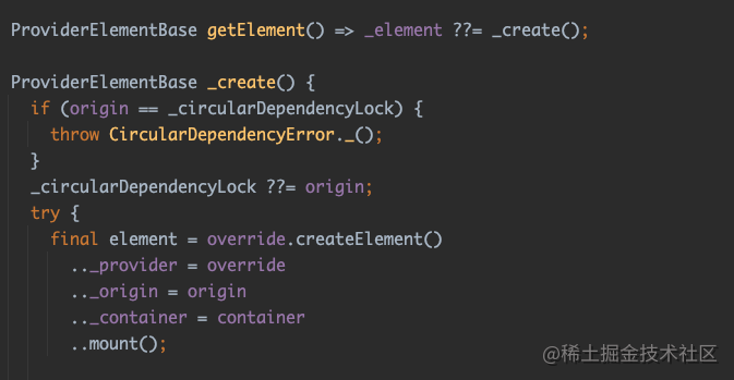

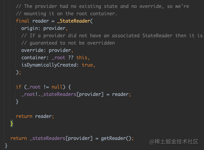

readProviderElement 其中一个关键就是获取 _StateReader ,在 ProviderContainer 里有一个 _stateReaders 的内部变量,它就是用于缓存 _StateReader 的 Map 。
所以在 ProviderContainer 内部:
  • 1、首先会根据 read 时传入的 provider 构建得到一个 _StateReader
  • 2、以 provider 为 key , _StateReader 为 value 存入 _stateReaders 这个 Map,并返回 _StateReader
  • 3、通过 _StateReadergetElement() 获取或者创建到 ProviderElementBase
这里的以 ProviderBase 为 Key , _StateReader 为 value 存入 _stateReaders其实就是把 “provider” 存入到了 ProviderContainer,也就是和 ProviderScope 关联起来,也就是自此 “provider” 和 ProviderScope 就绑定到一起
没用使用到明面上的 BuildContext 和多余的嵌套,就让 ProviderProviderScope 关联起来。
另外这里可以看到,ref.read 时,如何通过 provider 构建或者获取到 ProviderElementBase

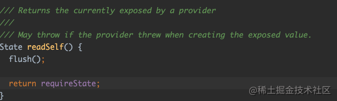

得到 ProviderElementBase 还记得前面我们介绍 “Provider” 和 “Element” 的部分吗?ProviderElementBase 会调用 setState 来执行我们传入的 Create 函数,得到 Result 返回 State
可以看到,这里获取的 ProviderElementBase 之后 return element.readSelf() ,其实就是返回了 requireState
自从整个 RiverPod 里最简单的 ref.read 流程就全线贯通了

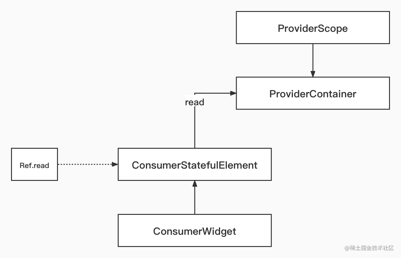

  • ProviderScope 往下共享 ProviderContainer
  • ConsumerWidget 内部的 ConsumerStatefulElement 通过 BuildContext 读取到 ProviderContainer, 并且实现 WidgetRef 接口;
  • 通过 WidgetRef 接口的 read(provider) 调用到 ProviderContainer 里的 read
  • ProviderContainer 通过 read 方法的 provider 创建或者获取得到 ProviderElementBase
  • ProviderElementBase 会执行 provider 里的 Create 函数,来得到 Result 返回 State

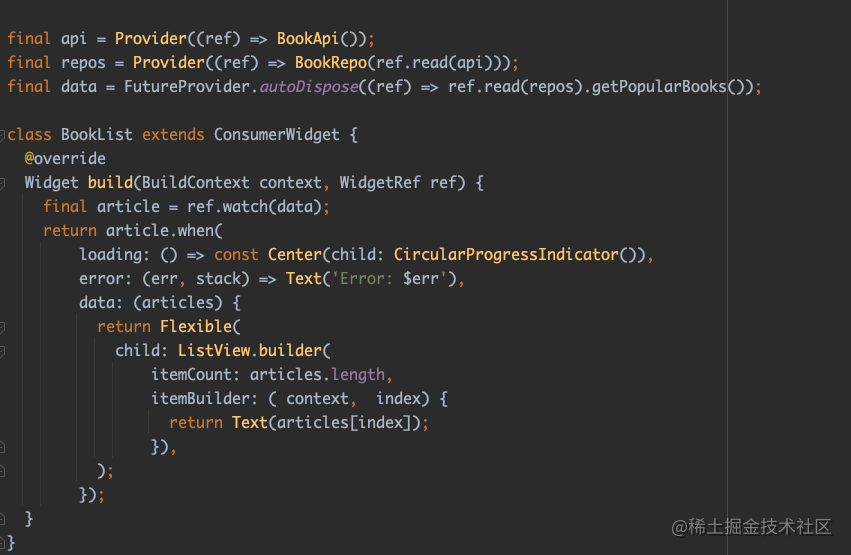

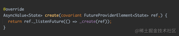

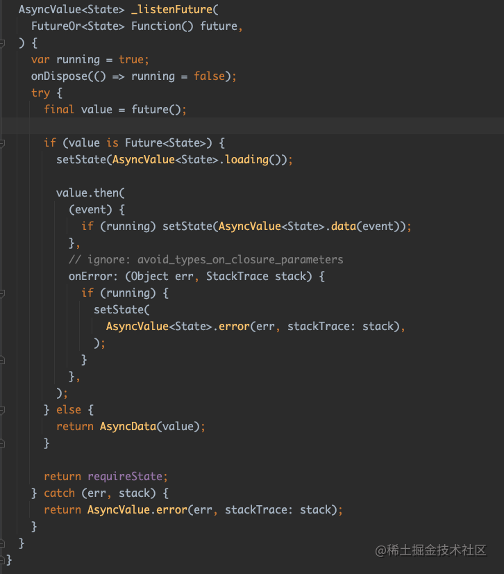

在 RiverPod 里正常情况下的 create 方法定义是如下所示:
而在 FutureProvider 下是多了一个 _listenFuture,这个 Function 执行后的 value 就会是 AsyncValue<State> 的 State 类型。
_listenFuture 的执行上看, 内部会对这个 future() 执行,会先进入 AsyncValue<State>.loading() 之后,根据 Future 的结果返回决定返回AsyncValue<State>.data 或者 AsyncValue<State>.error
所以比如在 read / watch 时,返回的泛型 requireState 其实变成了 AsyncValue<State>
而针对 AsyncValue 官方做了一些 extension ,在 AsyncValueX 上,其中出了获取 AsyncDatadata \ asData 和 T value 之外,最主要提供了起那么所说的不同状态的构建方法,比如 when 方法:

比如前面我们介绍调用 read 的时候,都会调用 mayNeedDispose 去尝试销毁:
销毁也就是调用 element.dispose()和从 _stateReaders 这个 map 里移除等等。

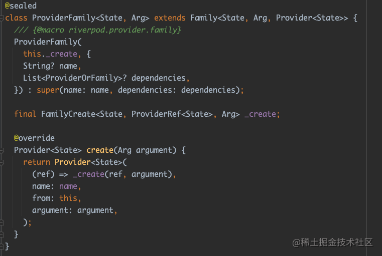

同样的 family 对应是 ProviderFamily,它的作用是:使用额外的参数构建 provider ,也即是增加一个参数
例如默认是把 :
final tagThemeProvider  = Provider<TagTheme>
可以变成
final tagThemeProvider2  = Provider.family<TagTheme, Color>
然后你就可以使用额外的参数,在 read/watch 的时候 :
final questionsCountProvider = Provider.autoDispose((ref) {
  return ref
      .watch(tagThemeProvider2(Colors.red));

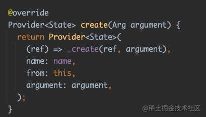

之所以可以实现这个功能,就要看它的实现 ProviderFamily ,对比一般 Provider 默认的 createProviderFamily 的是:
可以看到 create 的是新的一个 Provider也就是 family 下其实是 Provider 嵌套 Provider
所以从上面的例子出发,以前我们是通过 ref.watch(tagThemeProvider);就可以了,因为我们的 tagThemeProvider 的直接就是 ProviderBase
但是如果使用 ref.watch(tagThemeProvider2); 就会看到错误提示
The argument type 'ProviderFamily<TagTheme, Color>' can't be assigned to the parameter type 'ProviderListenable<dynamic>'.
是的,因为这里是 Provider 嵌套 Provider ,我们先得到是的 ProviderFamily<TagTheme, Color> ,所以我们需要改为 ref.watch(tagThemeProvider2(Colors.red));
通过 tagThemeProvider2(Colors.red) 执行一次变为我们需要的 ProviderBase

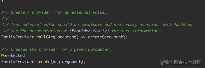

tagThemeProvider2 这个 ProviderFamily 为什么是这样执行? ProviderFamily 明明没有这样的构造函数。
这就涉及到 Dart 语言的特性,如果有兴趣可以看 : https://juejin.cn/post/6968369768596242469
首先这里拿到的是一个 ProviderFamily<TagTheme, Color> ,在 Dart 中所有函数类型都是 Function 的子类型,所以函数都固有地具有 call 方法。
我们执行 tagThemeProvider2(Colors.red) 其实就是执行了 ProviderFamilycall方法,从而执行了 create 方法,得到 FamilyProvider<State>FamilyProvider 也就是 ProviderBase 的子类 。
⚠️注意这里有点容易看错的地方,一个是 ProviderFamily , 一个是 FamilyProvider, 我们从 ProviderFamily 里面得到了 FamilyProvider, 作为 ProviderBaseref.watch
