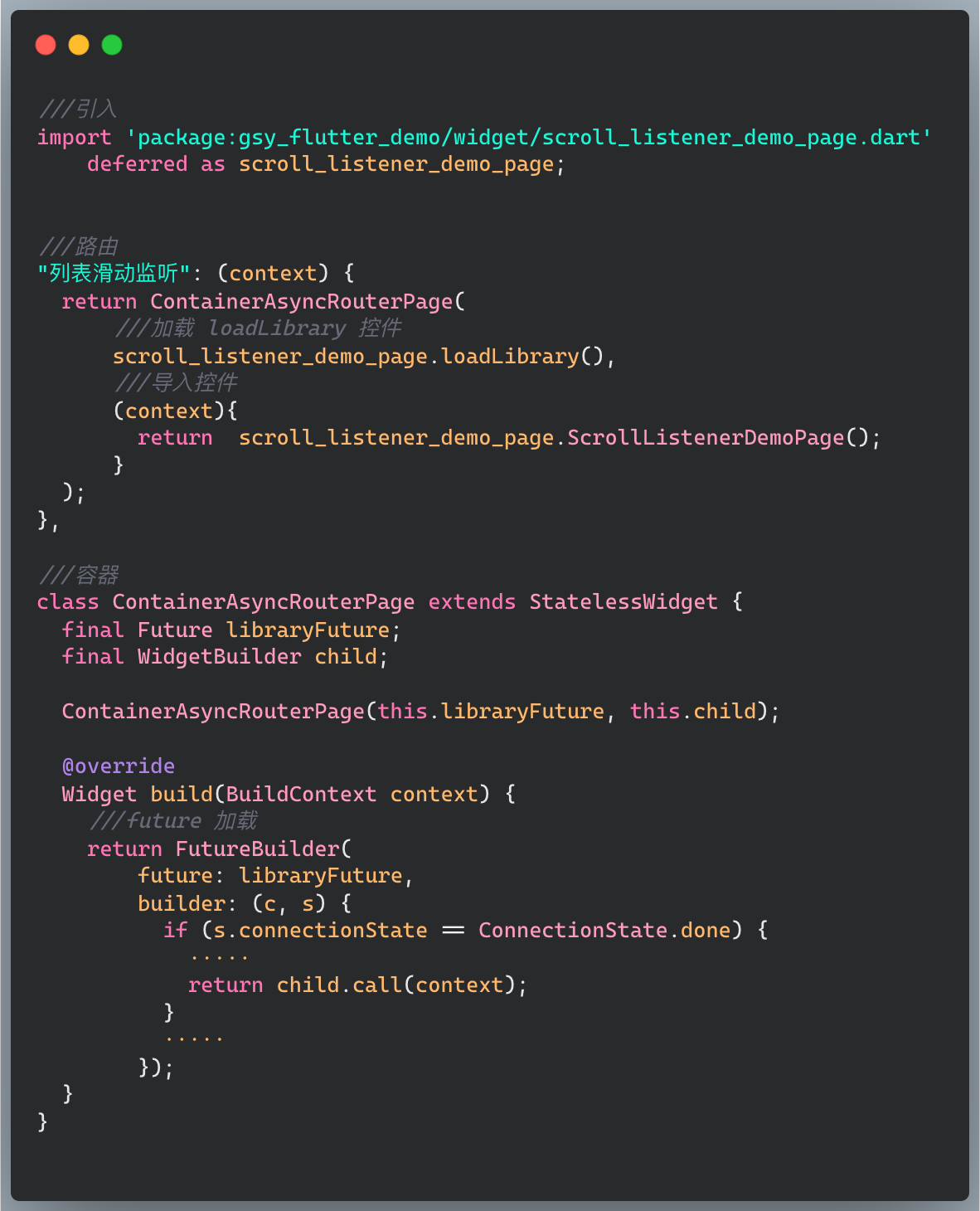

首先,代码如下图所示,可以看到,这里主要是通过 deferred as 关键字将一个普通页面变成 deferred-components ,然后在路由打开时通过 libraryFuture 加载后渲染页面
image-20220325173721875
这里省略了无关的 yaml 文件代码,那么上述简略的代码,大家觉得有没有什么问题
一开始我也觉得没什么问题, 通过 flutter run -d chrome --web-renderer html 运行到浏览器调试也没问题,页面都可以正常加载打开,但是当我通过 flutter build web --release --web-renderer html 打包部署到服务器后,打开时却遇到了这个问题

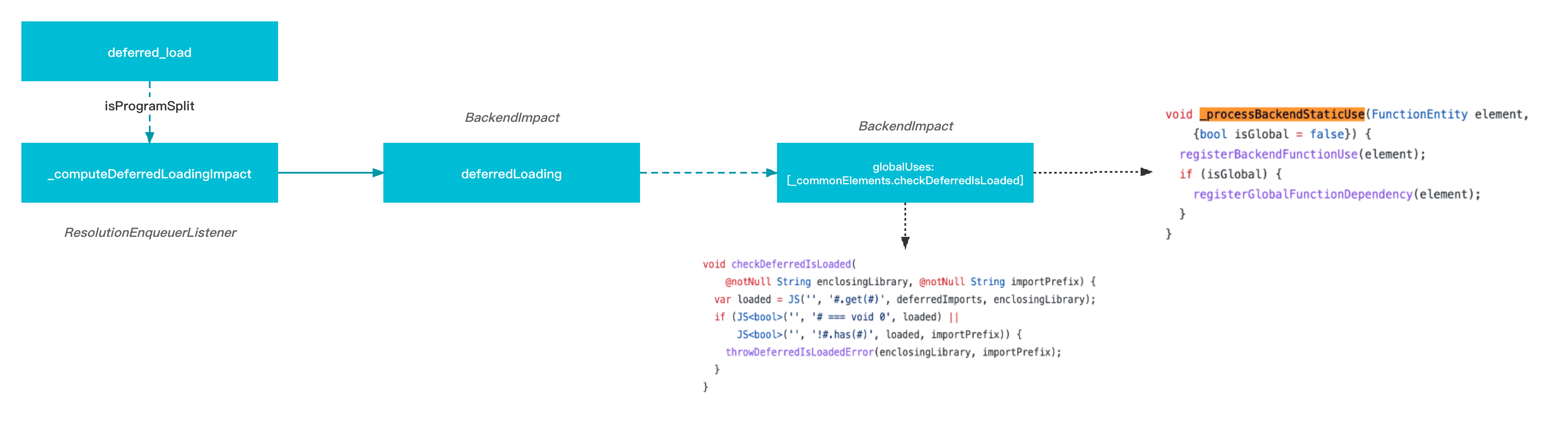

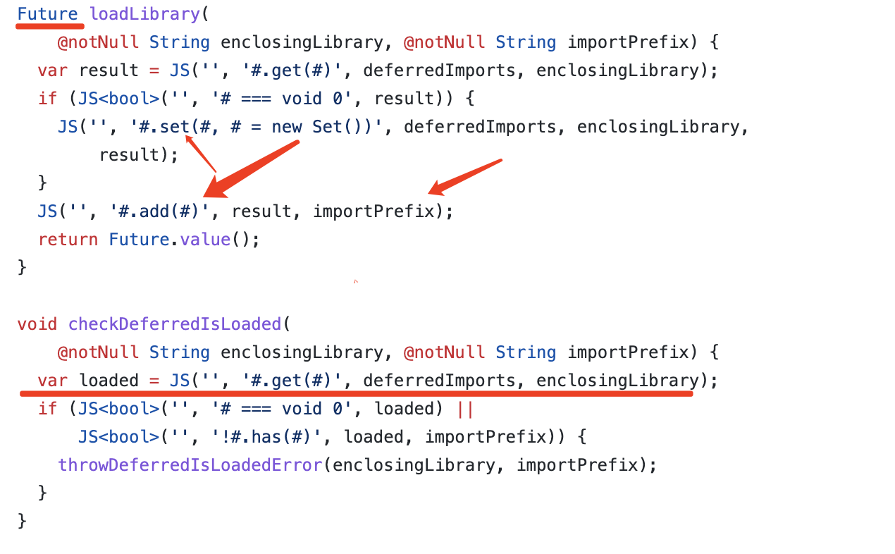

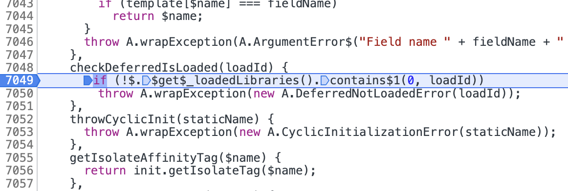

通过异常信息比对源码发现,编译时在对于 deferred as 进行处理时,会插入一段 checkDeferredIsLoaded 的检查逻辑,所以抛出异常的代码是在编译期时处理 import * deferred as 时添加
image-20220325231047005
通过查看打包后的文件,可以看到如果在 checkDeferredIsLoaded 之前没有完成加载,也就是对应 importPrefix 没有被添加到 set 里,就会抛出异常。
image-20220325214838143
所以初步推断,问题应该是出现在 debug 和 release 时,对于 import * deferred as 的编译处理有不同之处。

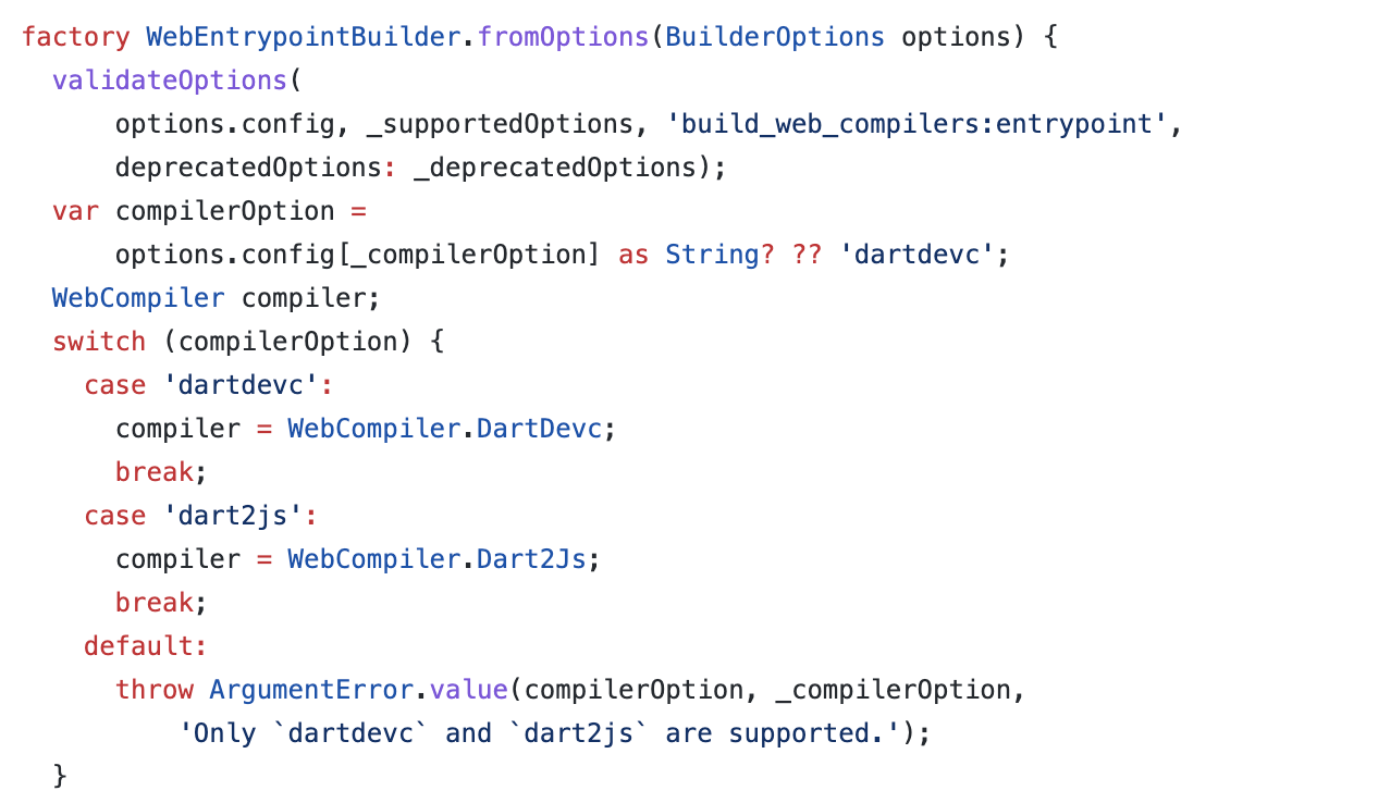

通过资料可以发现,Flutter Web 在不同编译期间会使用 dartdevcdart2js 两个不同的编译器,而如下图所示,默认 debug 运行到 chrome 时采用的是 dartdevc ,因为 dartdevc 支持增量编译,所以可以很方便用 hot reload 来调试,通过这种方式运行的 Flutter Web 并不会在 build 目录下生成 web 目录,而是会在 build 目录下生成一个临时的 *.cache.dill.track.dill 用于加载和更新。
image-20220325165759471
.dill 属于 Flutter 编译过程的中间文件,该文件一般是二进制的编码,如果想要查看它的内容,可以在完整版 dart-sdk/Users/xxxxx/workspace/dart-sdk/pkg/vm/bin 目录下)执行 dart dump_kernel.dart xxx.dill output.dill.txt 查看,注意是完整版 dart-sdk 。

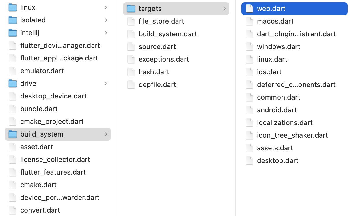

而 Flutter Web 在 release 编译时,如下图所示,会经过 flutter_toolsweb.dart 内的对应配置逻辑进行打包,使用的是 dart2js 的命令,打包后会在 build 下生成包含 main.dart.js 等产物的 web目录,而打包过程中的产物,例如 app.dill 则是存在 .dart_tool/flutter_build/一串特别编码/ 目录下。
image-20220325164442683
.dart_tool/flutter_build/ 目录下根据编译平台会输出不同的编译过程目录,点开可以看到是带 armeabi-v7a 之类的一般是 Android 、带有 *.framework 的一般是 iOS ,带有 main.dart.js 的一般是 Web 。

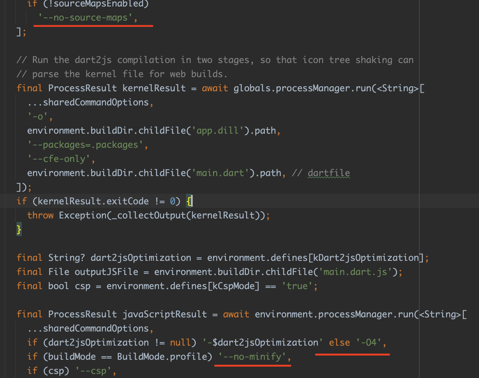

而打开 web.dart 文件可以看到很多可配置参数,其中关键的比如:
  • –no-source-maps : 是否需要生成 source-maps ;
  • -O4 :代表着优化等级,默认就是 -O4,dart2js 支持 O0-O4,其中 0 表示不做任何优化,4 表示优化开到最大;
  • –no-minify : 表示是否混淆压缩 js 代码,默认build web --profile 就可以关闭混淆;
image-20220325180245530
所以到这里,我初步怀疑是不是优化等级 -O4 带来的问题,但是正常情况下,Flutter 打包时的 flutter_tools 并不是使用源码路径,而是使用以下两个文件:

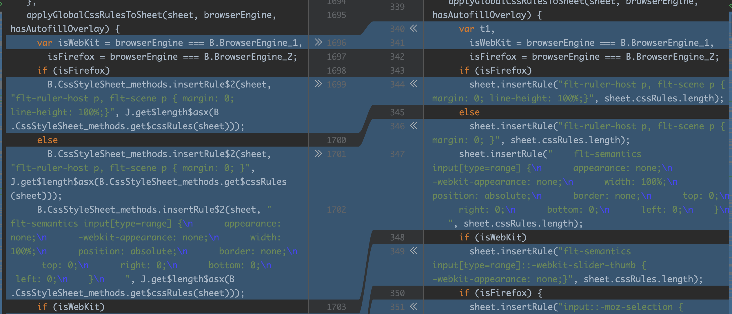

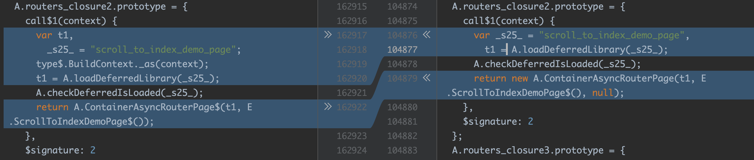

而在源码里直接将 -O4 调整了 -O0 之后,我发现编译后的 web 居然无法正常运行,但是基于编译后的产物,我可以直接比对它们的差异,如下图所示,左边是 O0,右边是O4:
image-20220325163734572
image-20220325164259841
-O0 之后为什么会无法运行有谁知道吗?
首先可以看到, O4 确实做了不少优化从而精简了它们的体积,但是在关键的 loadDeferredLibrary 部分基本一样,所以问题并不是出现在这里。
但是到这里可以发现另外一个问题,因为 loadDeferredLibrary 方法是异步的,而从编译后的 js 代码上看,在执行完 loadDeferredLibrary 之后马上就进入到了checkDeferredIsLoaded ,这显然存在问题。

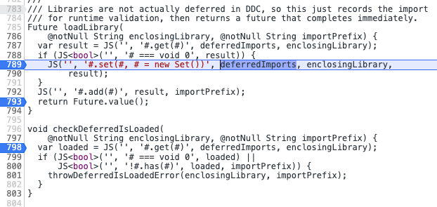

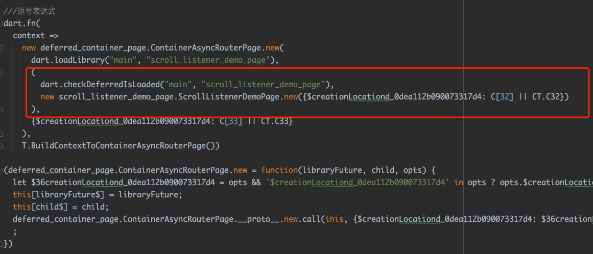

那为什么 debug 可以正常执行呢? 通过查看 debug 运行时的 js 代码,我发现同样的执行逻辑,在 dartdevc 构建出来后居然完全不一样。
image-20220325181735145
可以看到 checkDeferredIsLoaded 函数和对应的 Widget 是被一起放在逗号表达式里,所以从执行时序上会是和 Widget 在调用时被一起被执行,也就是在 loadDeferredLibrary 之后,所以代码可以正常运行。
通过断点调试也验证了这个时序问题,在 debug 下会先走完 loadDeferredLibrary 的全部逻辑,之后再进入 checkDeferredIsLoaded

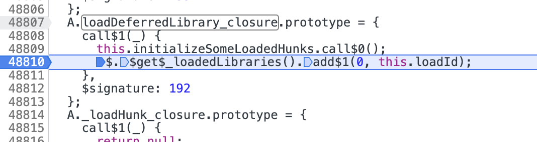

而在 release 模式下,代码虽然也会先进入 loadDeferredLibrary , 但是会在 checkDeferredIsLoaded 执行之后才进入到 add(0.this.loadId),从而导致前面的异常被抛出。
image-20220325141617745
image-20220325141632451

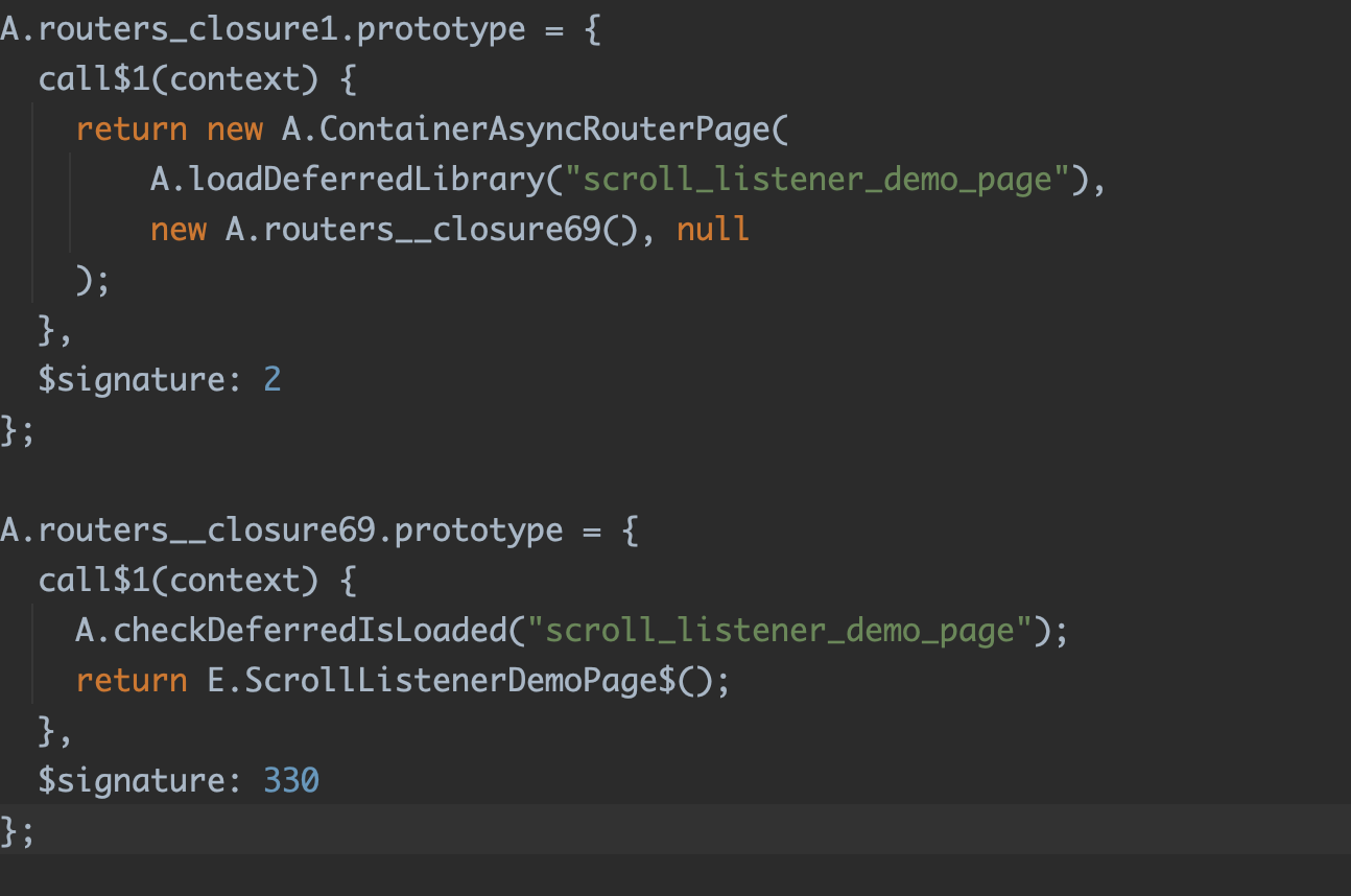

那到这里问题基本就很清楚了,前面的代码写法在当前(2.10.3)的 Flutter Web 上,经过 dart2js 的 release 编译后会出现某些时序不一致的问题,知道了问题也很好解决,如下代码所示,只需要把原先代码里的 Widget 变成 WidgetBuilder 就可以了。
image-20220325194206188
我们再去看 release 编译后的 js 文件,可以看到此时的因为多了 WidgetBuilder ,传入的内容变成了 closure69 ,这样就可以保证在调用到 call 之后才触发checkDeferredIsLoaded
image-20220325182649022
