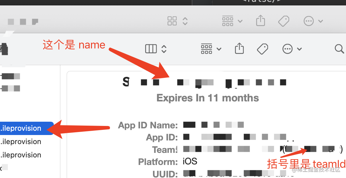

- PROVISIONING_PROFILE_SPECIFIER 表示指定的 mobileprovision 的 name;
- DEVELOPEMNT_TEAM 就是你开发者账号所在的 team Id;

sed -i '' 's/PRODUCT_BUNDLE_IDENTIFIER = 原来的bundleID;/PRODUCT_BUNDLE_IDENTIFIER = 需要替换的bundleId;\nCODE_SIGN_IDENTITY = "iPhone Distribution";\nCODE_SIGN_STYLE = Manual;\nPROVISIONING_PROFILE_SPECIFIER = "描述文件的name";/' ios/Runner.xcodeproj/project.pbxproj
///option 2、改为 Manual 和指定 provision,但是不需要修改 bundleId 的
sed -i '' 's/DEVELOPMENT_TEAM = 你的teamId;/DEVELOPMENT_TEAM = 你的teamId;\nCODE_SIGN_IDENTITY = "iPhone Distribution";\nCODE_SIGN_STYLE = Manual;\nPROVISIONING_PROFILE_SPECIFIER = "描述文件名字";/' ios/Runner.xcodeproj/project.pbxproj

运行后的结果就是在 DevelopmentTeam 和 DEVELOPMENT_TEAM 下添加对应所需的信息,从而达到指定 mobileprovision 和 Manual 签名的目的:
- 需要替换 bundleId 的可以使用 PRODUCT_BUNDLE_IDENTIFIER 作为替换入口;
- 不需要替换 bundleId 的可以使用 DEVELOPMENT_TEAM 作为替换入口;
