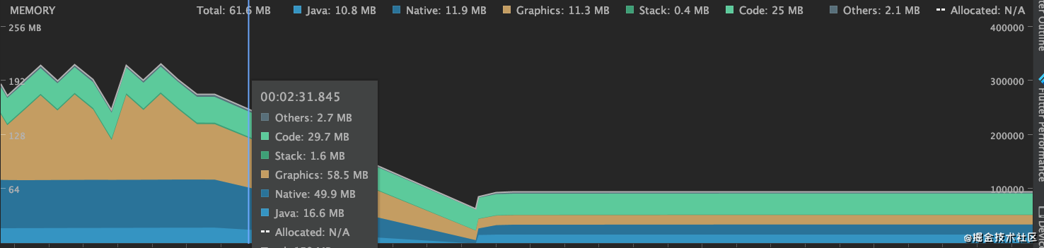

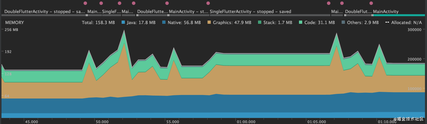

下图是使用官方实例打开16个页面之后的内存使用情况,并且每个页面成功返回且没有出现黑屏。
